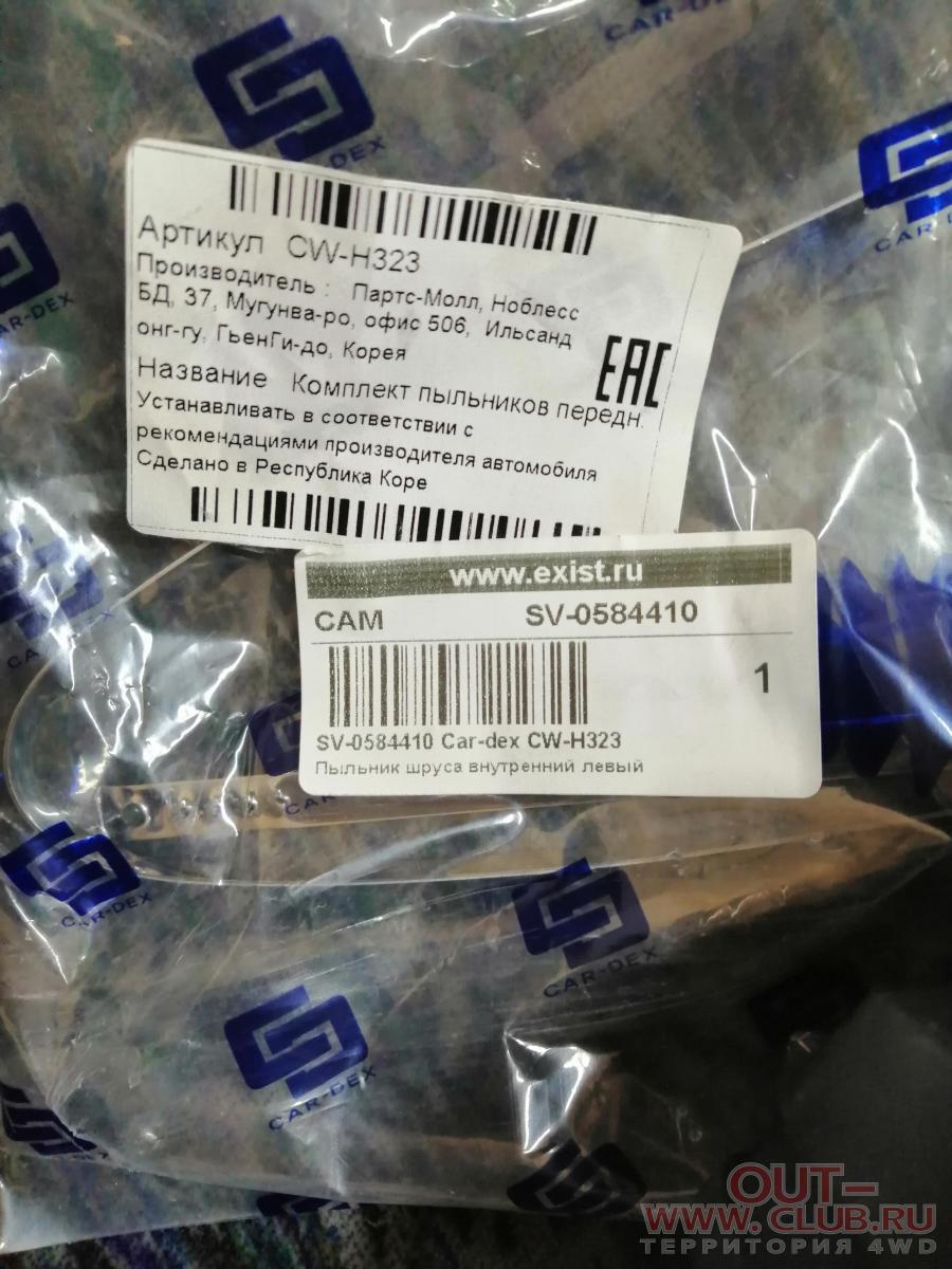

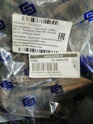

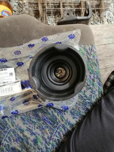

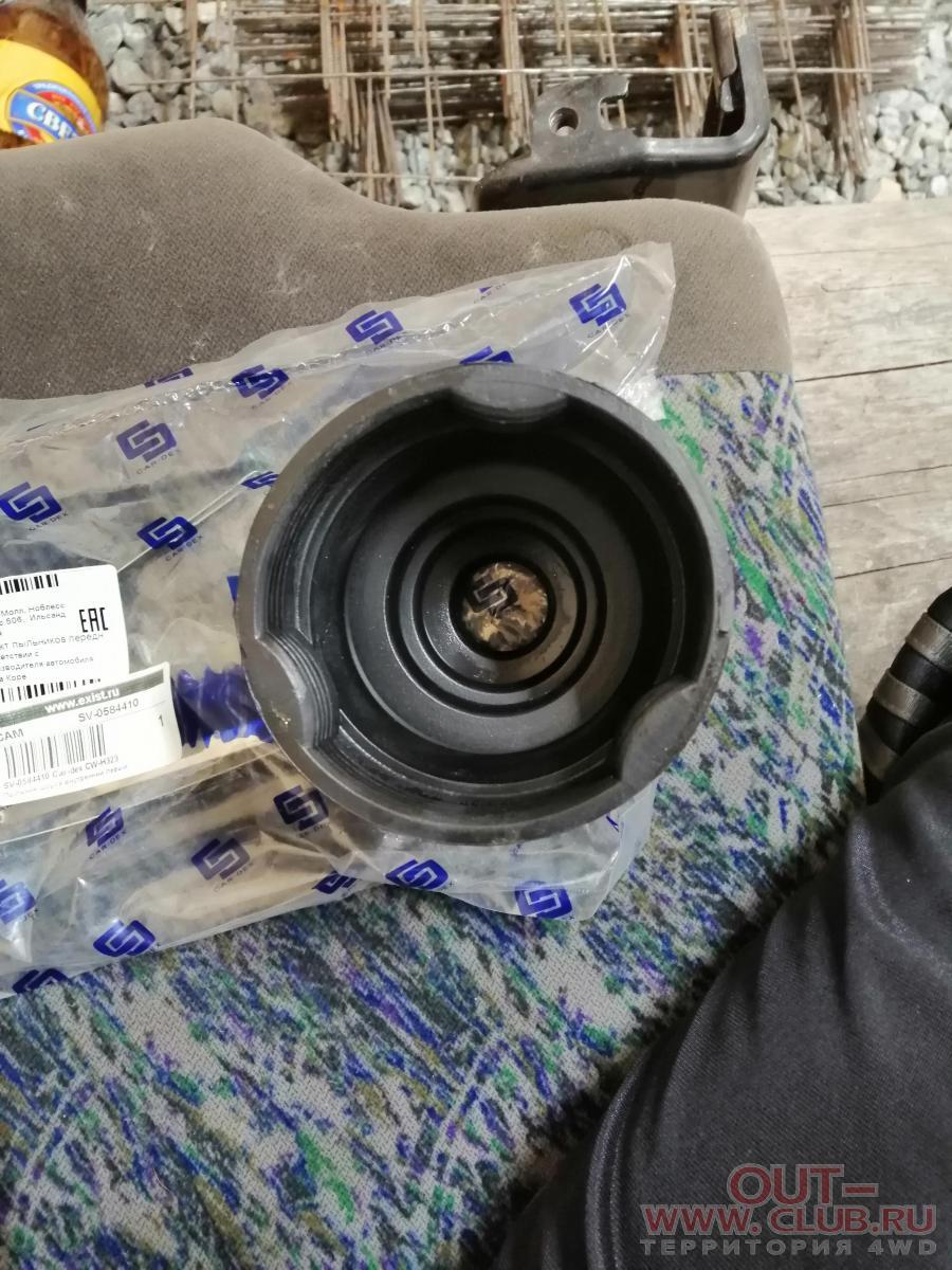

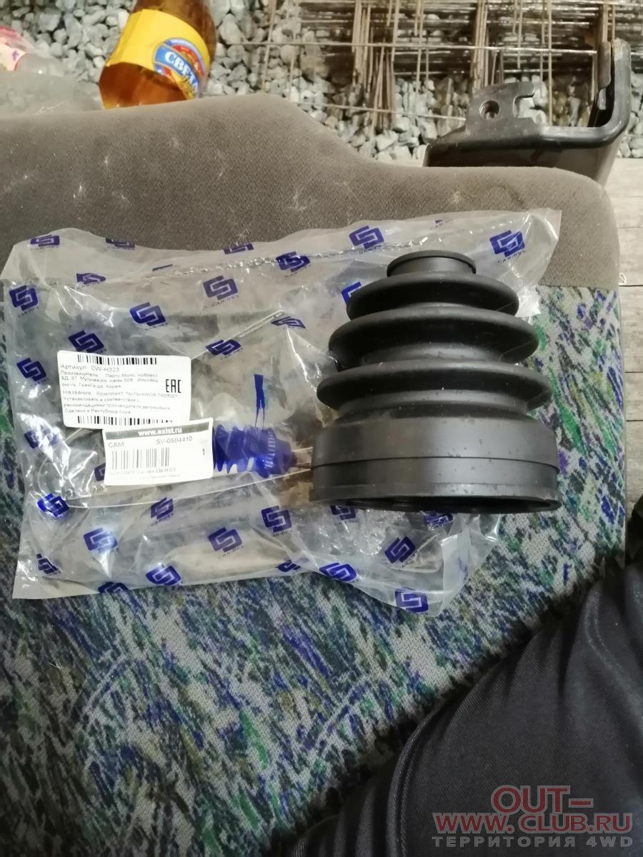

Сегодня забрал пыльник трипода левый, сравнил с оригинальным точь в точь пахожи и размеры одинаковые, замена пыльника 3817А029, купил Car-dex Cw-H323
