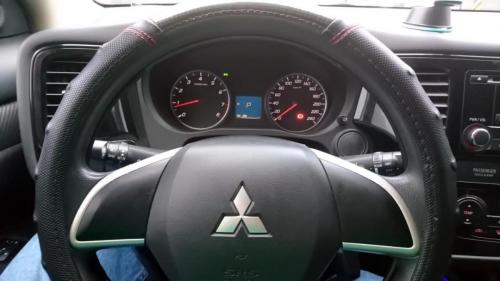

По умолчанию Re: Как снять или разобрать...
Привет одноклубники. Курил-курил ветку (недокурил, устал), но вроде почти все выяснил, но не все...
Заказал я кнопки руля (управления магнитолой и круизом). Буду ставить на след неделе.
То что не выяснил - нужно ли, все-таки, снимать блок подушки безопасности для установки блоков с кнопками или нет? Или руль вообще, как пишут некоторые на других ресурсах.
П.С.1. (наверное админам)
Поисковик какой-то не очень - набираю "заменить(замена) кнопки(ок) на руле" - ничего не выдает - вернее выдает кучу, в которой фиг что разберешь... Может конечно я не умею еще пользоваться, но не в обиду сказано будет - но был я раньше на другом автофоруме - там намного понятнее и удобнее все.
П.С.2. Уже писал ранее мнение свое о том, что писанины больше на форуме - подтверждений наглядными фотографиями скудное.
П.С.3. Админам добра, сильно не ругайте, а вот коллеги, прошу, про эти долбанные кнопки расскажите попонятнее.
Старый 07.01.2020, 15:06   #904
@Андрей Владимирович, Для замены кнопок снимать ничего не надо,достаточно открутить винты с обратной стороны руля.

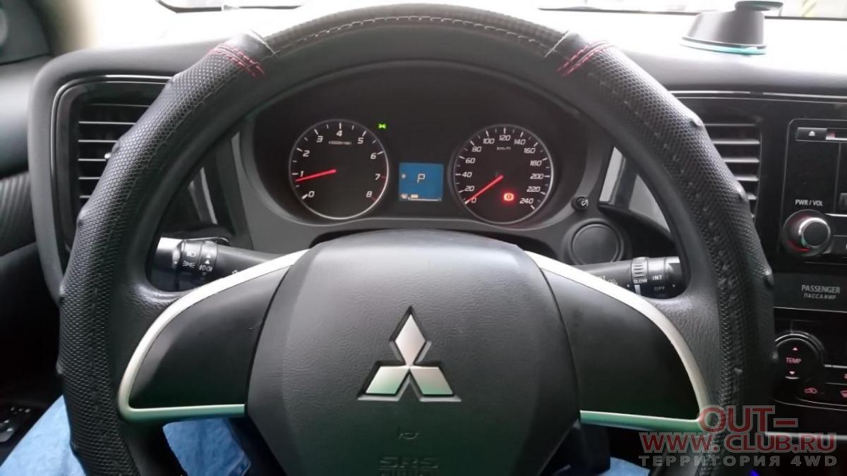

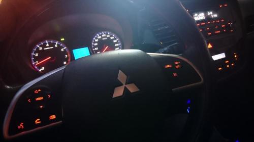

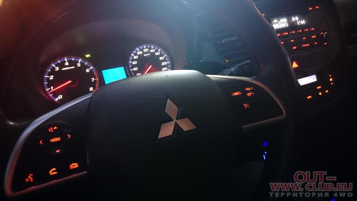

Старый 11.01.2020, 00:55   #915
Андрей Владимирович
Имя: Андрей Владимирович
Сообщений: 311
Не пугайте человека, все там есть. Установит кнопки и проводку вставит в существующий разъем.
Было
Стало! Посимпатичнее, пофункциональнее... Круиз осталось научить ходить). Все подходит, все работает. Не сложно. Час работы.
