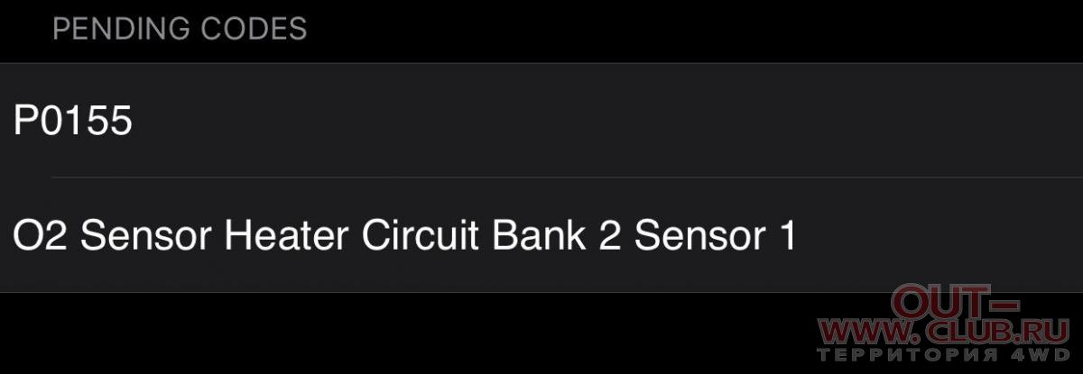

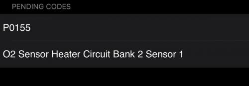

У меня тоже, после переварки гофры появилась P0155.
Заказал Denso DOX-0113 по советам, но куда его вкручивать?
Советы "ну вон же, справа спереди ну не видишь что ли" не нужны.
Покажите для тупого, на схеме, пожалуйста, где его вкручивать когда он прийдёт ?
З.Ы. Torque у меня нет и смартфонами на базе Android я не пользуюсь. Использую DashCmd для iOS.
