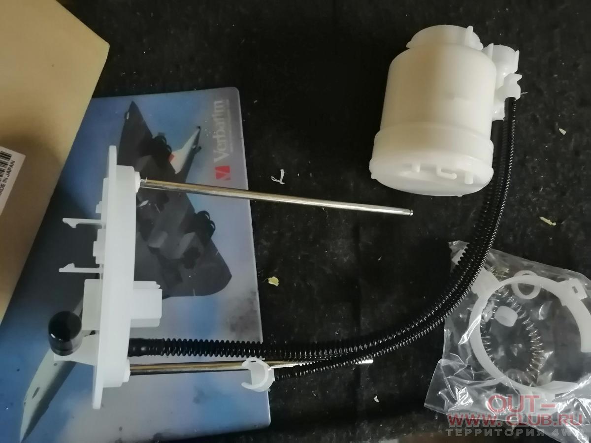

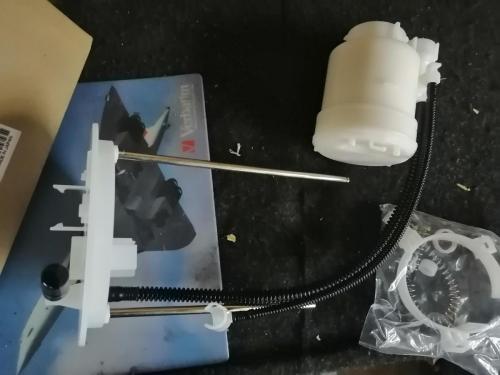

Здравствуйте приобрёл фильтр по номеру оригинал. Но пришло не понятно что. От фильтра тонкой очистки идёт шланг с переходником, а должен ещё стоять не то клапан не то гидрозатвор. Он вообще нужен. И нету в комплекте фильтр грубой очистки

Это польская подделка. Там прямо поставщик указан "польша".

@Bsv1183, не хотелось бы вас сильно расстраивать, но судя по наклейке на упаковке, вы нарвались на контрафакт.

@Bsv1183, и купили вы его, примерно за 4000р

Да купил за 4500р.но его ставить можно? Интересна приблуда в виде гидрозатвора

Это я уже понял. Не подскажите насчёт клапана этого.
