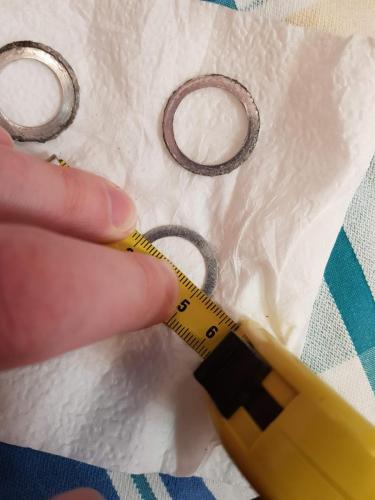

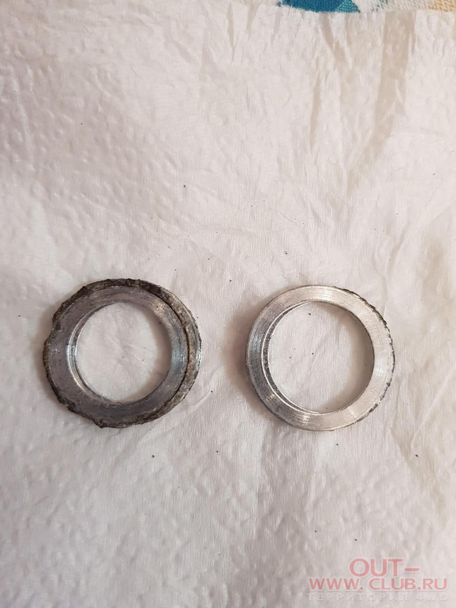

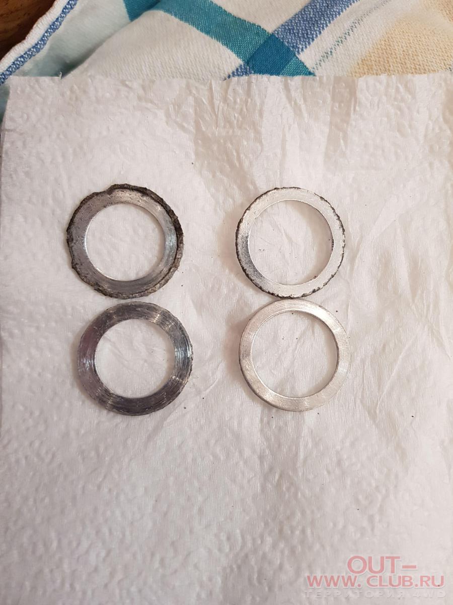

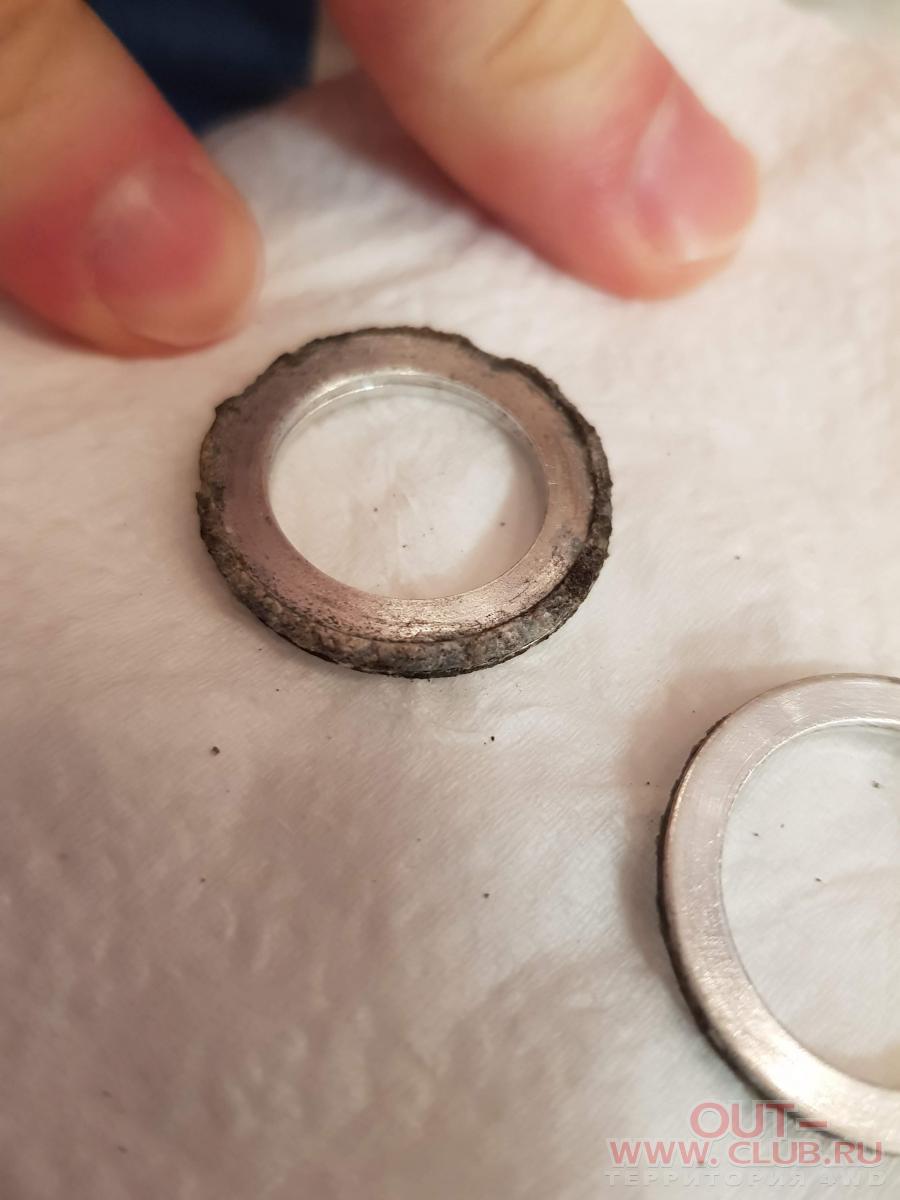

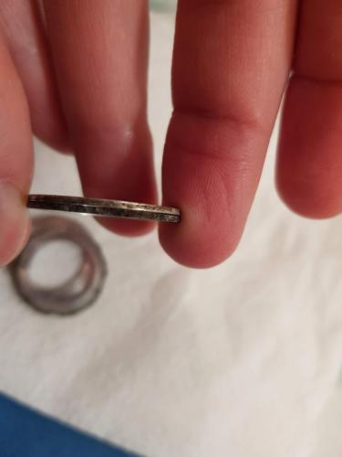

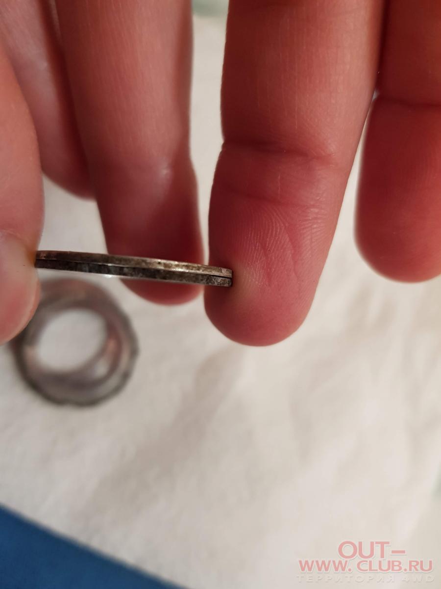

Прокладка сливной пробки раздатки — 3200A102
Прокладка сливной пробки редуктора — MD000312
Прокладка заливной пробки раздатки — MF660036 (алюмин.) / MF660066 (медь)
Прокладка заливной пробки редуктора — MF660036 (алюмин.) / MF660066 (медь)
вообщем купил я тут прокладки по 2 штуки и отдал 500р за кусок алюминия
так как размеров не знал купил оригинал
MF660036 - 50р
3200A102 - 200р
сравнил прокладки которые стояли
3200A102 и MD000312 - одинаковые на вид, но MD000312 стоит дешевле
но вообще думаю прокладки не должны стоить больше 10-30р
измерил линейкой размеры +-0.2 мм
MF660036 - 18.2мм 24мм
3200A102 - 16.5мм 24мм
толщина у всех одинаковая 0.9мм-1мм
myname вне форума   Вверх Ответить с цитированием
