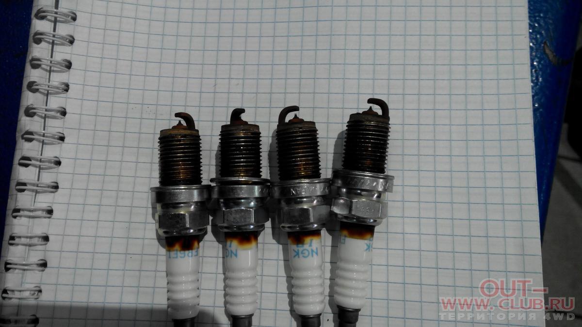

Сегодня махнул свечки на P4 от Бриска. Старые расстроили своим состоянием, хотя пробег всего 64т, и из них 30тыр на пропане. Что-то у нас с бензином косяк, надо менять заправку.

@Ftor, Калильное число у вас по НЖК 6
Я в курсе.
