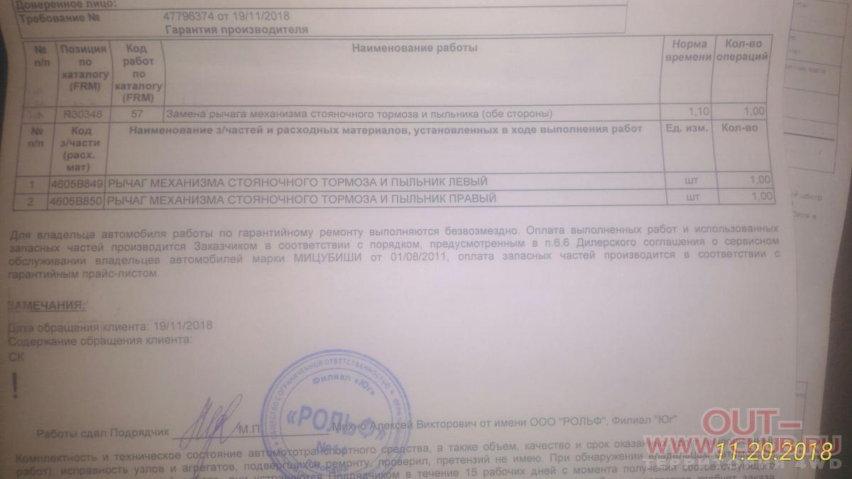

Был на выходных у дилера, чистил дроссель. Параллельно провнрили задние суппорта по отзывной компании. Суть проверки - наличие каких то рисок на суппорте, которые означают их модификацию, если риски есть то суппорт менять не надо он новый. Мне сказали что у меня все Ок. Машина - апрель 2015 года.

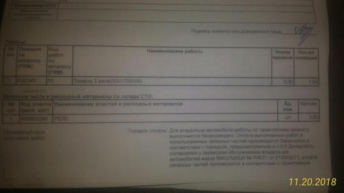

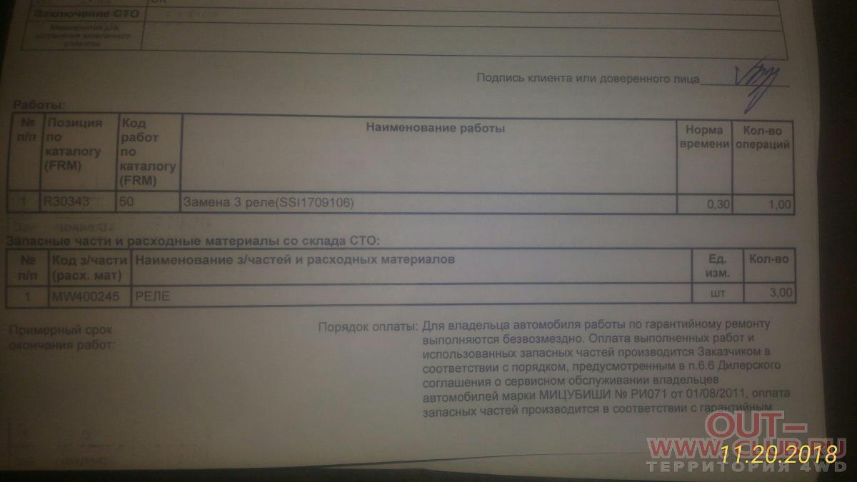

Вчера поменяли по отзывной реле и что-то по суппортам
