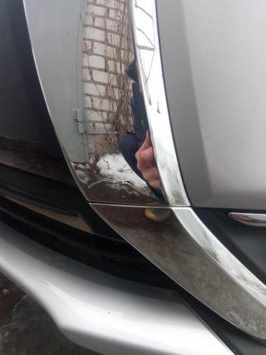

Машина выпуск 2018 года, куплена в ноябре. Сегодня после мойки заметил хром на переднем бампере вспучился и начал облезать. Как считаете это является гарантийным случаем или нет.

holod621
Имя: яков
Сообщений: 75
По умолчанию Re: Гарантийные случаи Outlander 2016-2017
фото

Старый 22.03.2019, 18:00   #1108
Р68
Авто: Outlander GT
Сообщений: 417
Несомненно.

Сообщение от holod621 Посмотреть сообщение
Сегодня был у официалов. Посмотрели и сказали , что под гарантию не попадает потому что был удар камнем и из-за этого вспучился хром. Хотя мне кажется если был бы удар камнем то был бы скол , а не вспучивание хрома. Как считаете стоит писать претензию на признание случая гарантийным?
holod621 вне форума   Вверх Ответить с цитированием
Старый 23.03.2019, 13:14   #1110
Как они определили, что от камня? Мне когда по гарантии меняли ручку дверную хром, то ИпГ внимательно осматривал сам пузырь, на наличие царапин отверстий. Сказал, что если всё чисто только пузырь, то гарантийный случай.
