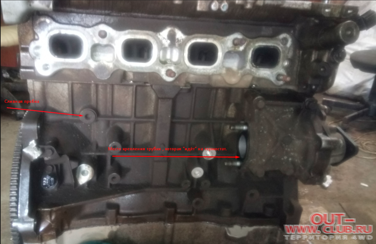

Литра три сольётся с краника, еще два - если снять нижний патрубок и прогреть двигатель.
К пробке хрен подберёшься, да и сливать оттуда будет уже нечего, нет смысла даже возиться с этим, "более-менее нормальный слив" через пробку - это вы уже сами додумали.
Но, развив тему, вы сами ответили на свой вопрос - чтобы нормально поменять антифриз, невозможно обойтись одним краником на радиаторе.
У меня с крана слилось 4л, если снять расширительный бачок, там еще примерно 0.6-1л. По хорошему, можно помпу снять, если уж заморачиваться, тк эта самая нижняя точка. Заодно и крыльчатку проверить.

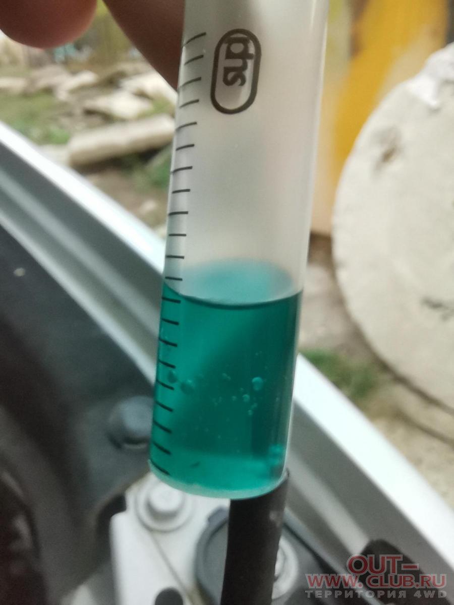

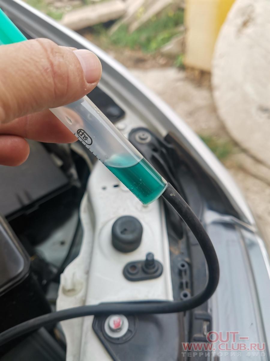

так устроена система охлаждения, расширительный бачок (и само название об этом говорит) служит для того, что-бы при нагреве лишняя жидкость вытеснялась через клапан-пробку радиатора, которая находится выше по уровню.
Поэтому слить от туда можно сняв его или откачивать шприцем.
@chundga, Есть ещё один способ,подать воздух в расширительный бачок и вся жидкость под давлением вытечет.

Слилось ОЖ 5 литров (вместе с расширительным бачком).

Подскажите как с блока слить антифриз, не могу подлезть
Здесь про пробку и её расположение
https://out-club.ru/board/showpost.p...86&postcount=1

с низу не подлезть и с верху не пойму как ее открутить

@igorchernyi, Откручивается снизу через длинный вороток.

Добрый день! Машина 2015 года, охлаждающую жидкость не меняли, пробег 130000 км, уровень на нмжней метке. Хочу долить немного жидкости. По цвету можно определить?

@Ильнар942, Долить нужно дистиллированную воду,так как испаряется именно вода.

Скорее всего оригинал MITSUBISHI SUPER LONG LIFE COOLANT 60(-51C) G30 антифриз зеленый готовый, последую совету Самодел, залью грамм 200 дистилированную воду.
