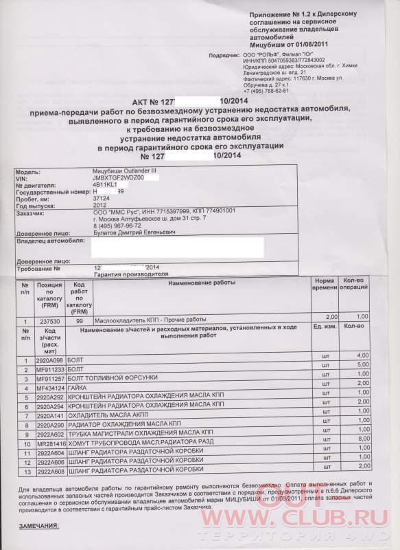

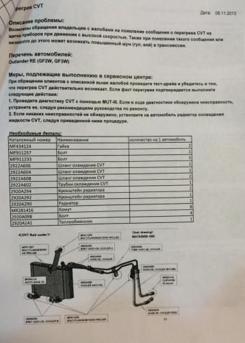

Всем здравствуйте. Подскажите есть такая проблема при езде 140-150 км/ч а иногда и выше на протяжении 20-30 км. загорется перегрев коробки с просьбой остановить машину. После остановки машины и 5 минутного отдыха все исчезает. Загорается не всегда ,оф. дилер ни каких ошибок и неисправностей не находит. И что делать?
Бортовым компьютером Мультитроникс можно узнать температуру масла вариатора >>>
Смартфоном на Андроиде и ELM 327 можно узнать температуру масла вариатора и число " CVT oil degradation level"
FAQ темы ―› КОРОБКА ПЕРЕДАЧ ПЕРЕГРЕТА СНИЗЬТЕ СКОРОСТЬ.
При нагреве жижи в вариаторе до 138 °C - появляется сообщение или мигает значок

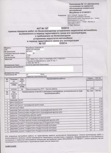

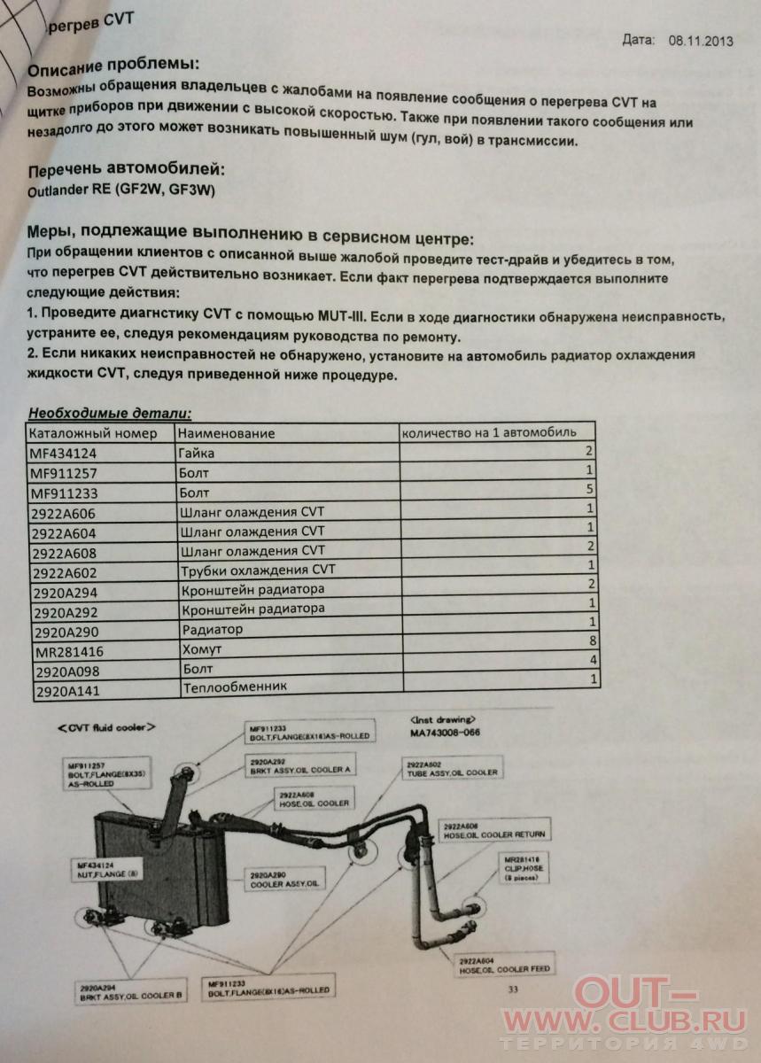

ИНФОРМАЦИЯ ОТ АДМИНИСТРАТОРА ФОРУМА О ВНЕСЕНИИ ИЗМЕНЕНИЙ В КОНСТРУКЦИЮ И УСТАНОВКЕ РАДИАТОРА
Коллеги, есть информация, что производитель внес изменения в конструкцию и что отдельный радиатор таки появится. Точные сроки появления этого крайне важного узла на конвейере пока сообщить не могу.
Будет ли мицу организовывать какую-либо сервисную компанию по этому поводу, мне в настоящий момент неизвестно.
ОФИЦИАЛЬНЫЙ ОТВЕТ ММС РУС ОДНОМУ ИЗ ОДНОКЛУБНИКОВ ПО УСТАНОВКЕ РАДИАТОРА И ЗАМЕНЕ ГЕНЕРАТОРА
ФОТО инфописьма - установка радиатора CVT

Сообщение от russ71 Посмотреть сообщение
"Рольф-Юг"... подъезжал с проблемой в конце августа... фото хватило, чтобы мастер заказал запчасти. Вчера все поставили...
Рекомендую ЭТОТ сервис... все грамотно и вежливо!
Я правильно понял, термостаты не ставят?
Ульфат вне форума   Вверх Ответить с цитированием
Старый 09.04.2022, 07:53   #6913
По умолчанию Re: Out III - Загорается "перегрев вариатора"
@Ульфат, Да правильно,термостат не ставят.
Старый 09.04.2022, 08:01   #6914
Ульфат
Имя: Ульфат
Сообщений: 38
Спасибо друг. Вот благодаря форуму выписал. Работа 3-4 тысячи. Значит 4 будет)
