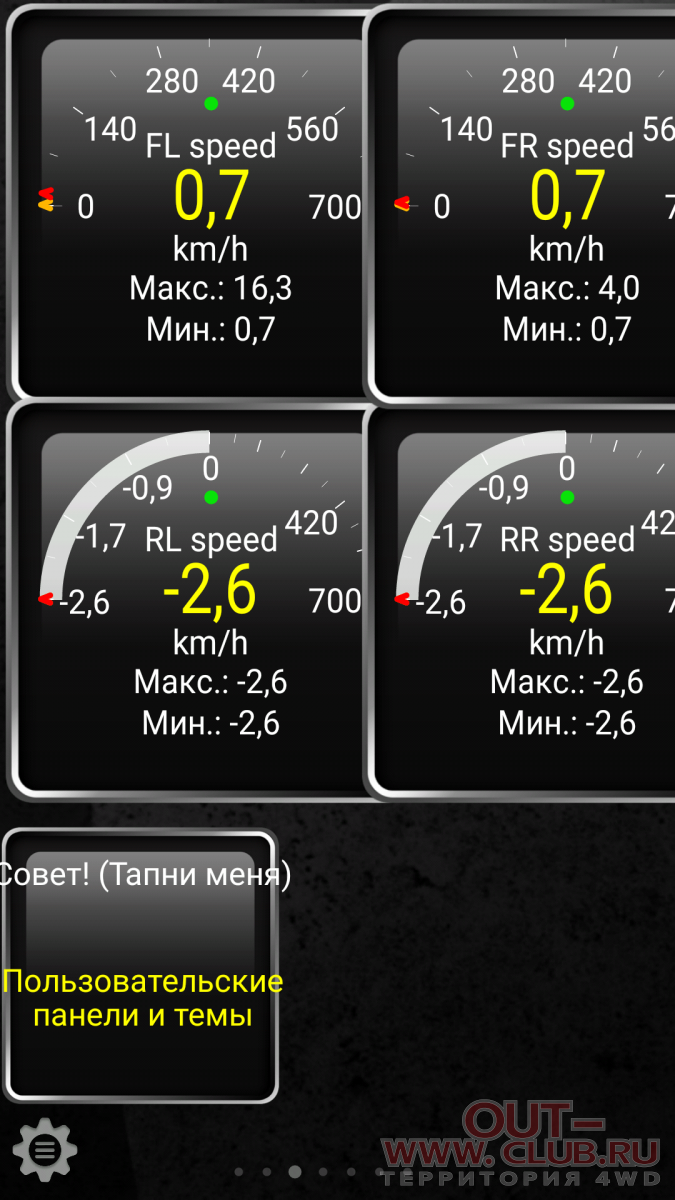

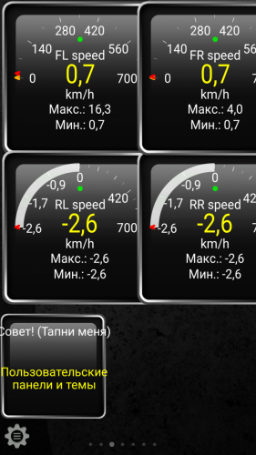

День добрый, может кто просветит, горит загорелся чек абс 4wd, ну вся гирлянда как при выходе из строя датчика абс. Решил я найти какой из них неисправен, поставил это приложение. И вот что у меня выскочило. Как такое может быть? Не смотрите на расхождение передних колес, это я буксанул на снегу.

@Rulezzz , вы там выставили минимумы - их и показывает
Не настроено

А можно по подробней?
Данные брал из шапки, там вроде по нулям.

Погодите. Это наверно минимум и максимум зафиксировал Торк? Шкала то правильная там
ТО есть задние назад крутят с постоянной 2.6, а передние вперед
Я такие шкалы не выбирал. Почему на шкале задних отрицательные
@Rulezzz , попробуйте эти

Лучше, наверное, ошибки прочитать для начала. Ну и у Вас XL 3.0 - может для ABS другие ПИДы
Либо на самом деле с блоком, или датчиками проблемы ...

Ошибка одна стандартная p1773
Код:
По параметрам ABS не помню, проверяли нет.
Спасибо, сегодня попробую.

@Rulezzz , точнее так для новой версии
