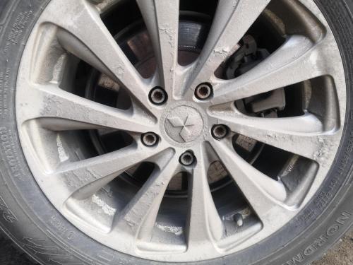

Вот, что такое не везет, и как с этим бороться.
Сегодня собрался таки поменять колеса, благо на даче.
Аккуратно все болты ослабляю... На переднем, который прошлый раз открутил без проблем. 3 не идут.... На заднем , где обломал старый ключ, все норм.
Начинаю мучаться с передним.... Побрызгал ВД-40. Обстучал.....
Два ослабил.... И тут началось с третьим, последним......
Не илет ни как!!! Ну трындец. ... .ПО малу отстукиваю, усиливаю...Отстукиваю, усиливаю фига там...ПОтом Бжик. Ключ проворачивается... Смотрю на шлицы ключа.... слизало..... В гайке вроде нет... Хотя... шут знает.
Ну не пруха....
Вообщем затянул обратно остальные гайки. Заказал новый ключ...
ВОт теперь сижу думаю..... Если с новым ключом гайка не открутиться, по причине, что и в гайке шлицы срезал... Что тогда делать?!
Сварка ? Только как там подобраться.... Если только с полуавтоматом сварочным...
Вообще пипец какой-то!!!
Что профи подскажут?
К кому обраться с такой сваркой в МСК или МО.... У меня сварки нет, да и не умею я варить....

Старый 15.04.2023, 20:09   #13
formula_o
Сообщений: 57
По умолчанию Re: Сломал ключ звездочку при откручивании болтов на колесе, Как теперь открутить?
formula_o вне форума   Вверх Ответить с цитированием

@formula_o, Если шестигранник провернулся в гайке то берем торкс(звездочка)забиваем и откручиваем,предварительно хорошо обстучав гайку.
???? В смысле? При чем тут это.... Ключ штатный. Утверждали в магазины, что итальянский.... Как я проверю то :*(
