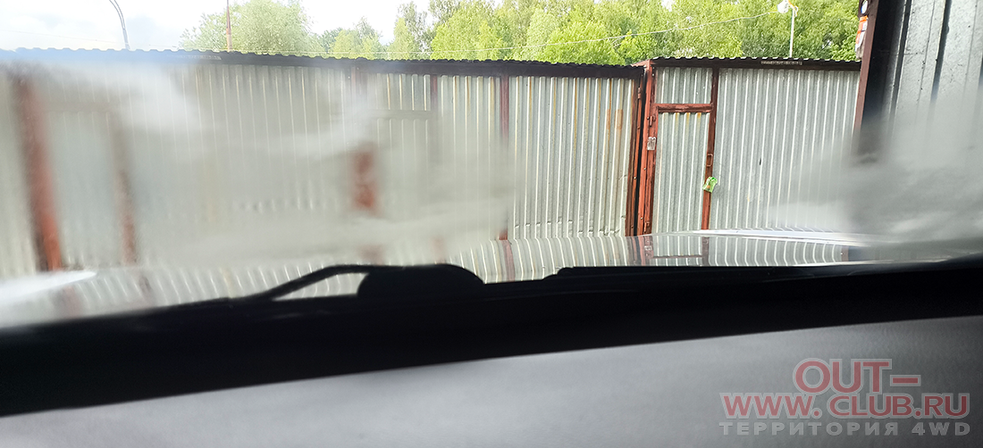

г) смена дворников вкруг
Кто бы что не говорил, новые дворники чистят заметно лучше использованных. На этот раз поставил Bosch Aerotwin AR728S
Данный комплект устанавливаю не впервой, нареканий нет.

47. Наблюдение за кондеем
Думаю, полезный пост.
Сегодня решил проверить работу кондея после проведенных мероприятий в "Авилон"-е.
Выставил температуру на кондее, равную забортной по компьютеру и выдвинулся в сторону гаража. Специфический режим работы - но на то и был расчет.
По приезду в гараж, ничего не трогая, просто отключил режим кондиционирования, нажав соответствующую кнопку. Окна не открывались ни во время поездки, ни в гараже (я их вообще стараюсь не открывать).
И тут... Практически сразу и лобовое стекло и оба боковых запотели! Система обдува нагнала влагу из воздуховода и, видимо, испарителя. В салоне сырость ощутилась вполне осязаемо.
Если кто не сталкивался с таким явлением - вы теперь в курсе.
Заодно будете знать, отчего в салоне со временем появляются неприятные запахи.
Именно из-за влаги в воздуховодах (нечастое явление, но бывает) и на испарителе (а вот это уже распространено широко).
Порядок действий, если это в гараже или на стоянке: ни в коем разе не включаем режим кондиционирования; выкручиваем обороты обдува на максимум; выставляем (в моем конкретном случае - оставляем) значение забортнуой температуры воздуха; приоткрываем боковые передние окна и НА КАЖДОМ режиме обдува даем поработать системе минут по 10-15, попеременно прогнав эти режимы хотя бы пару раз.
Это не вылечит уже заплесневевшую систему кондиционирования - понятное дело, но подсушит более-менее чистые системы.
Порядок действий, если это в дороге: нажимаем третью кнопку климат-системы с изображением лобового стекла - на кнопке должен загореться светодиод и система кондиционирования самостоятельно должна выкрутить обороты вентилятора обдува лобового на максимум и включить систему кондиционирования, если даже она не была включена; боковые окна можно приоткрыть в случае, если снаружи влажность меньше, нежели внутри автомобиля.
Обогрева лобового стекла у нас, к сожалению, нет. А это - один из немногих случаев, когда бы он пригодился.
Если у вас вовсю уже запахи в салоне - тут только на чистку испарителя и воздуховодов. И лучше в нормальные конторы с хорошими рекомендациями.
Можно и балончиками попытаться самостоятельно, если жуть как интересно и плюс не страшно загадить автомобиль в случае "что-то пошло не так".
