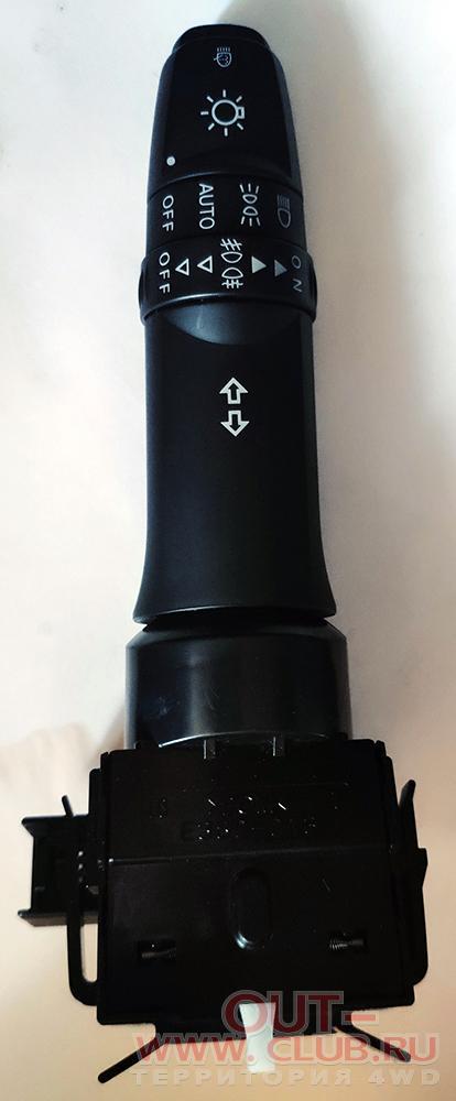

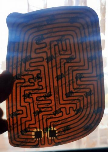

Что в комплектации отсутствует и не было возможности сразу доустановить из того, чего мне бы очень хотелось:
- обогрев боковых зеркал (сделано - см. соответствующий пост),
- датчик света/дождя, т.н. "автосвет" (сделано - см. соответствующий пост),
- контроль слепых зон (BSW) - [комплект, установлен и настроен].
Эти вещи буду доустанавливать самостоятельно - благо, запчасти всплывают на площадках и разборках.

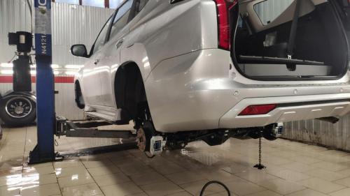

После прибытия автомобиля на стоянку дилера пришло время непосредственного осмотра и проверки.
Автомобиль часть перегонки ехал своим ходом. То бишь, нуля на одометре никто и не ожидал. Но и увидеть цифру куда более 1500 км было… ну, так себе - с Анатолием обговорил, скинули с цены энную сумму. Правильный подход, считаю - по делу.

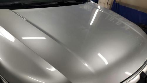

Далее был осмотр наполнения авто. По внешнему виду нареканий не имеется (пригнали реально в транспортировочной пленке).
По салону нареканий не имеется (все в целлофане).
Мероприятия предстоят общепонятные, простые, но необходимые.

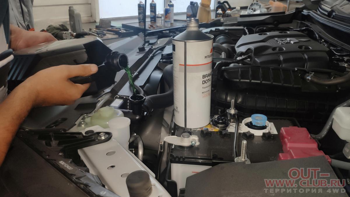

Смена жидкостей.
{{{ В чате группы в телеге с сентября всех агитирую при покупке авто из ОАЭ сменить-таки все, что только вам будет по возможностям. Обоснование: климат в той стране иной – иные требования и диапазоны, плюс ко всему крайне непостоянное качество исполнения заправок на заводе. Кроме того, те жидкости, которые льют, иногда даже консервационными назвать трудно.
Перед покупкой плотно занимался мониторингом ситуации с автомобилями из ОАЭ – в ютубе были ролики по сливу жидкостей с мостов. По кадрам видно белесую субстанцию (масло с водой, суспензия), сливающуюся в бадью. Потому решил у себя сразу сменить все, что можно.}}}
Антифриз из ОАЭ идет со смесью -15÷20*С . У каждого выдает разное значение в этих "теплых" пределах. Но - ни в какие ворота в России не годится, согласитесь. Бывает, что при перегоне из КЗ, антифриз добивают концентратом градусов до -30* – уже терпимее, но уповать на это не стоит.
Антифриз слили бирюзово-синий, как раз тот, что льют на заводе.
У моего автомобиля раздатки вылили бяку вместо масла – как раз белесая жидкость, похожая на масло с попавшей в него водой. Задний мост ничем не огорчил, но - ни там, ни там помимо цвета и запаха, ни на что более внимания не обращал - так что возможно был недолив, но для себя это не отметил ибо незачем (полная замена). Стружки как бывало с автомобилями у некоторых людей, не было.
Жидкость ГУР слилась страх темнющая, каковой быть, по сути, не должна.
И вот - уже, минимум, ТРИ повода сменить жидкости лично у моего автомобиля. Поменял и не жалею.
Все жидкости на смену брались оригинальные.
Цвета жидкостей, если кому интересно:
ГУР был красный;
Антифриз заливали зеленый; # ВНИМАНИЕ! # Этот антифриз нельзя заливать в наш мотор! Все пояснения В ЭТОМ ПОСТЕ
АКПП - красный;
Тормозная DOT4 - бесцветная.
Чутка фоток процесса накидаю:
Заодно было сменено масло в АКПП (с прокруткой АКПП), хотя просил только убедиться в его качестве и уровне наполнения коробки. Ну, заменили, что называется, до кучи.

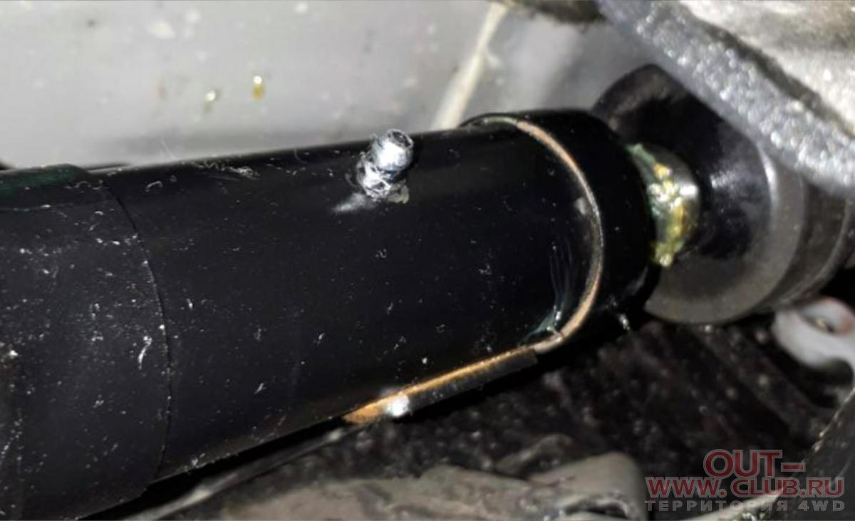

Далее, важный аспект – прошприцевать карданы. У моего все по данным точкам было практически «сухое». Рад, что и сюда залез.
Некоторые люди задают вопрос - как выглядит точка на карданном валу около раздатки. Вот фото (спасибо одногруппнику из телеги) крупным планом:
Данная тавотница есть не на всех годах авто, судя по комментариям народа из Телеги

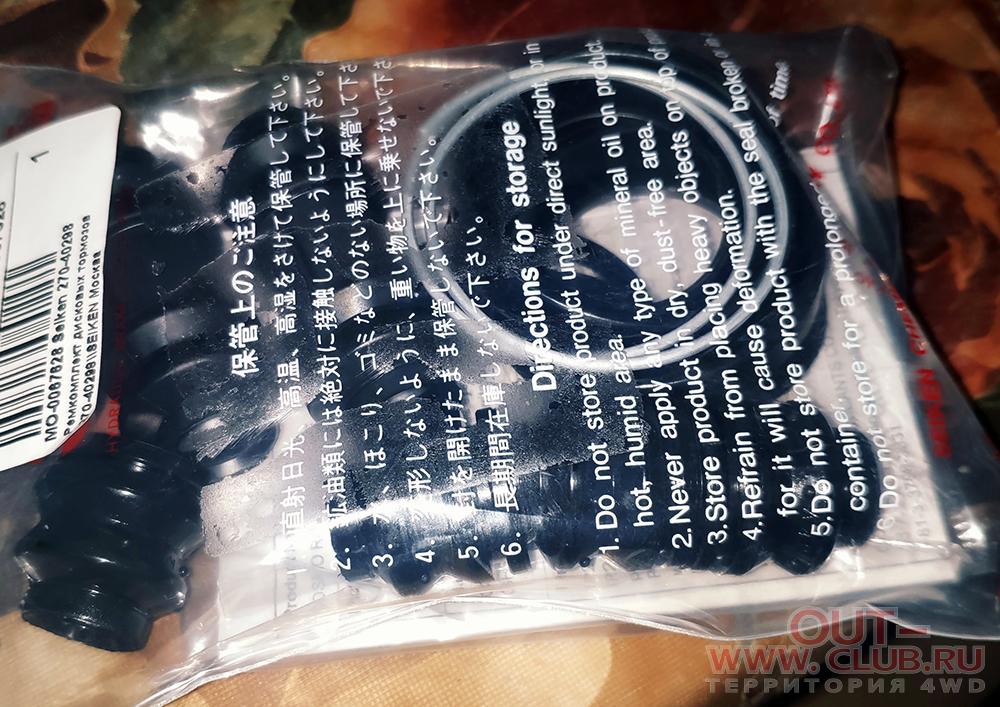

Еще один аспект – суппорта тормозов. Как минимум надо все осмотреть.
Второй на фото не подгрузился...

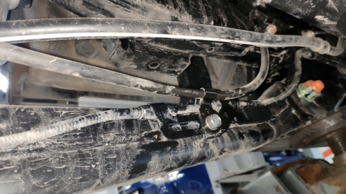

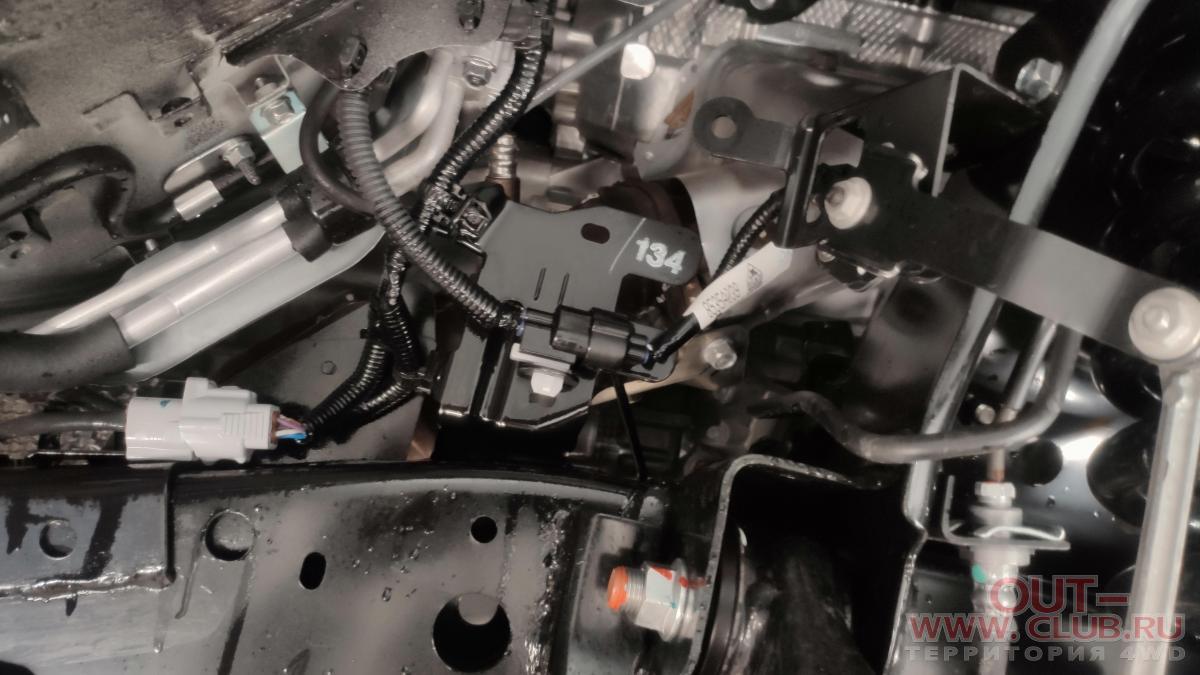

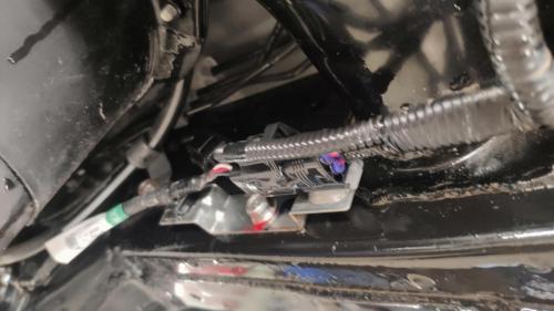

Еще что показалось важным - на левой клюшке заднего моста есть низковисящая проводка. В глаза бросается даже.
Можно исправить, не прибегая к кардинальным мерам: попросту поменять положение составного листового кронштейна (он состоит из 2-х частей, нам нужно будет перевернуть более длинную часть). Откручиваем болт, поворачиваем более длинную часть кронштейна проводкой наверх, собираем и прикручиваем обратно. Уже лучше: смотрим фото
положение до исправления
положение после исправления

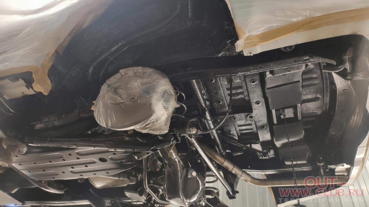

если приглядется - уже заметны рыжики, срочно требуется антикор

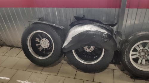

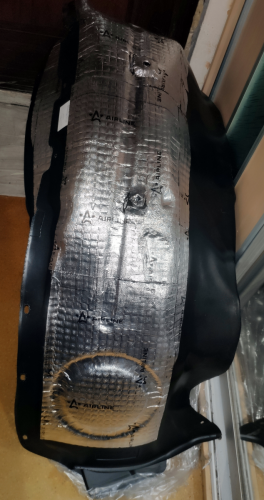

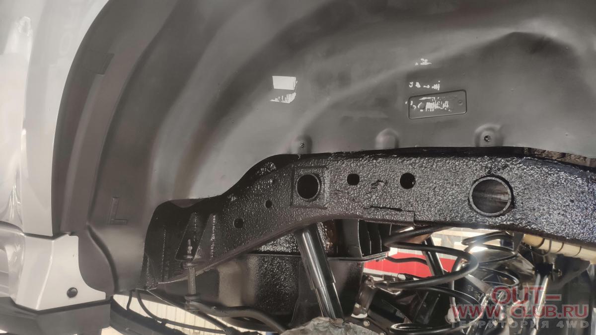

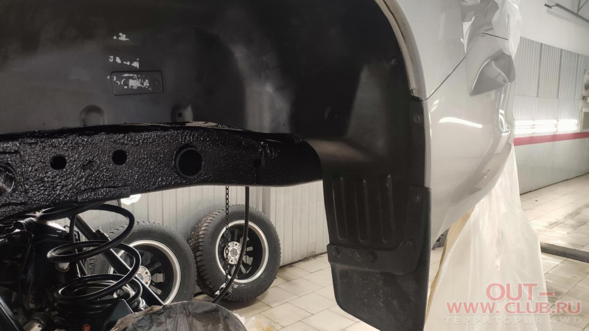

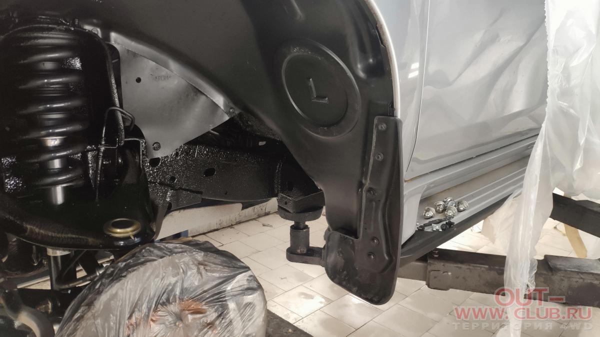

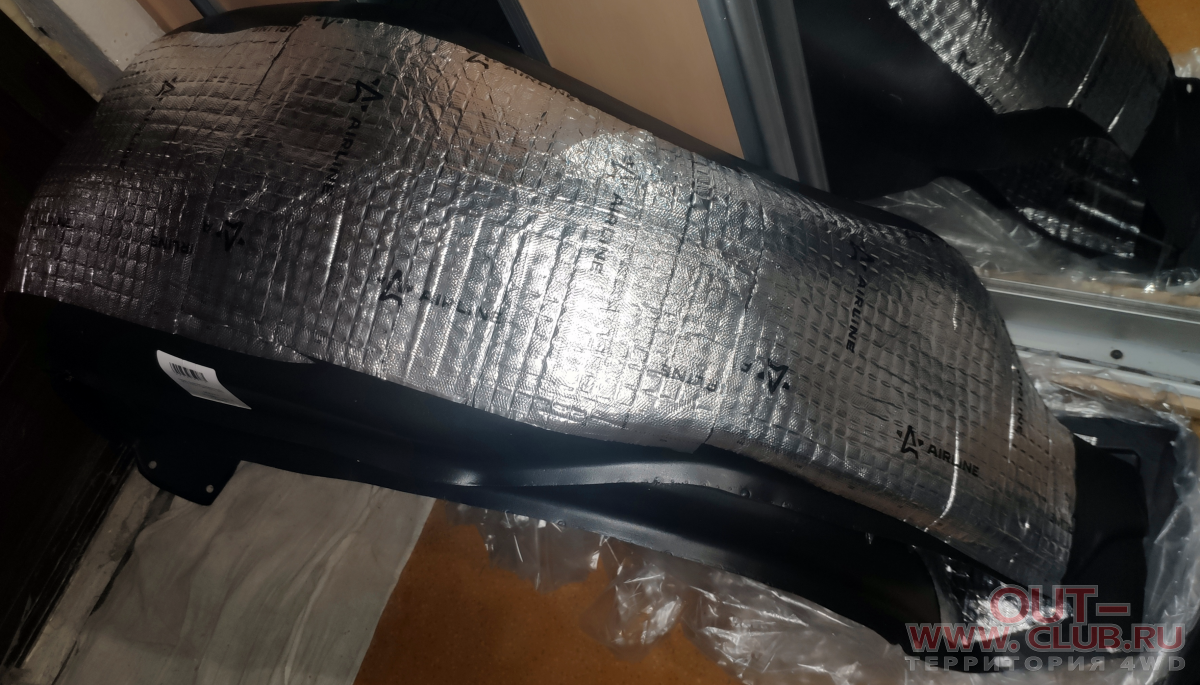

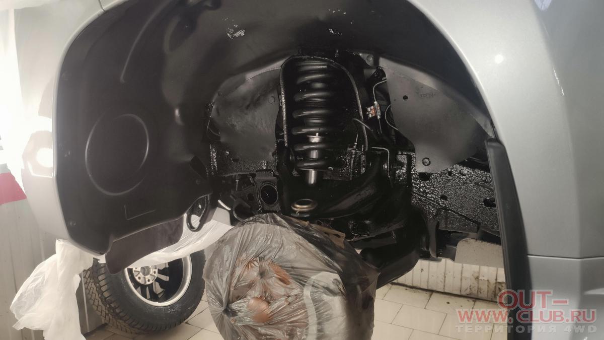

Комплект брони из 4 алюминиевых листов толщиной 4 мм, металлическая сетка в морду, комплект оригинальных подкрылков, оригинальные передние брызговики – все было внесено в зал со склада под подпись ответственного. И погружено в багажник до особого момента.

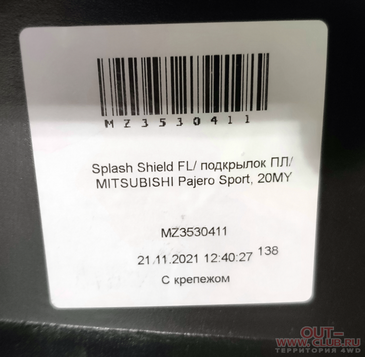

Партнамбер оригинальных подкрылков

Перешив руля в кожу + обогрев руля перепоручают сторонней конторе.
Подогрев сидений доустанавливают, как понял, ребята своими силами из стандартных комплектующих для локализованных Спортджериков.
Обогрев руля включается отдельной нештатной кнопкой, обогревы сидушек - на штатную двойную кнопку под климат.установкой.
Срок исполнения назначили в 3 дня.

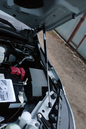

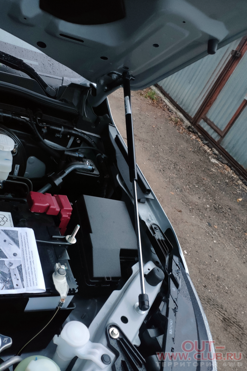

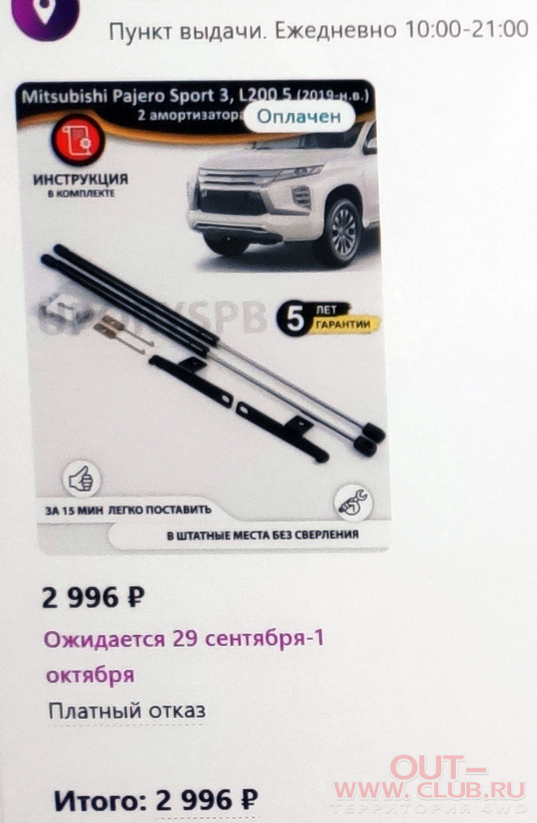

Упоры капота и секретки дилер обеспечить не смог. Как и обговоренные коврики в салон и багажник. Вычли из общей суммы - ну, а как же - наше обговоренное на берегу условие. Поехал искать сам - нашел на юго-востоке только секретки [Wheel Locks C763845-S10EM 12x1.5x37.5] - купил, привез.
Упоры заказал по инету, потом, как пришли, и поставил - напишу попозже.

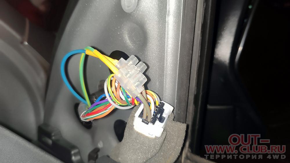

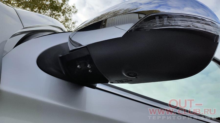

Омыватель задней камеры (ЕВА-вский комплект со всеми причендалами) пришел с курьером - тоже оставил в общую кучку на установку. Кстати - классная штука!

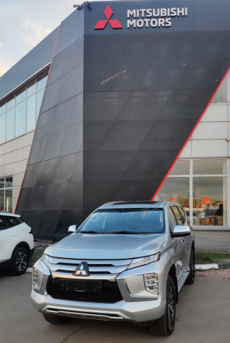

Фото на фоне дилерского центра - под спойлером. И частично на моей аватаре.

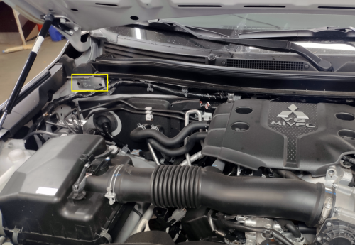

1. Итак, самое важное для покупателей арабских автомобилей - где найти комплектацию.
На моторном щите справа по ходу автомобиля есть табличка (на фото обвел желтым). Там можете и посмотреть, какого именно коня по наполнению вы приобрели.
Комплектация - последние отдельностоящие три знака на табличке/наклейке. Как то: FC6, F56 и т.д.
Также есть наклейка на правой стойке между дверьми (для авто 2022 года и позже).

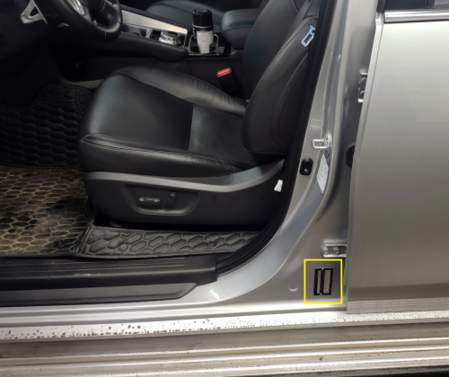

2. Где посмотреть дату выпуска автомобиля с конвейера.
На табличке, расположенной между водительской и задней пассажирской дверьми слева по ходу автомобиля.
На данной стойке чуть выше (под крюком дверного замка) до определенного года значилась и комплектация.

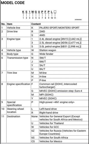

3. Мощность двигателя 6B31.
Вот тут все не так просто... Точное значение определяется путем чтения бирки на автомобиле.
Код необходимо сверить со спецификациями и оттуда уже прочитать мощность именно вашего автомобиля. Там же будет прописана и норма ЕВРО.
Исключительно на запись в СТС и в эПТС ориентироваться не стоит.
Для успокоения особо ретивых людей из госструктур: наш автомобиль с бензиновым мотором с завода для ОАЭ имеет класс экологичности не ниже ЕВРО 4.

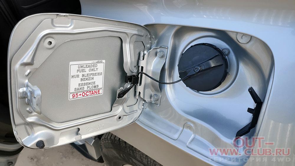

6. Бензин в двигатель 6B31 3,0V6 Montero Sport 3 Restyle
Бензин для нашего двигателя назначен не менее 95.
Об этом недвусмысленно написано на лючке бензобака:
Описание же самого двигателя 6B31 3,0V6 смотрите в отдельном посте. Даже в двух! Слишком много накопилось информации, чтобы вносить ее сюда как второстепенную.

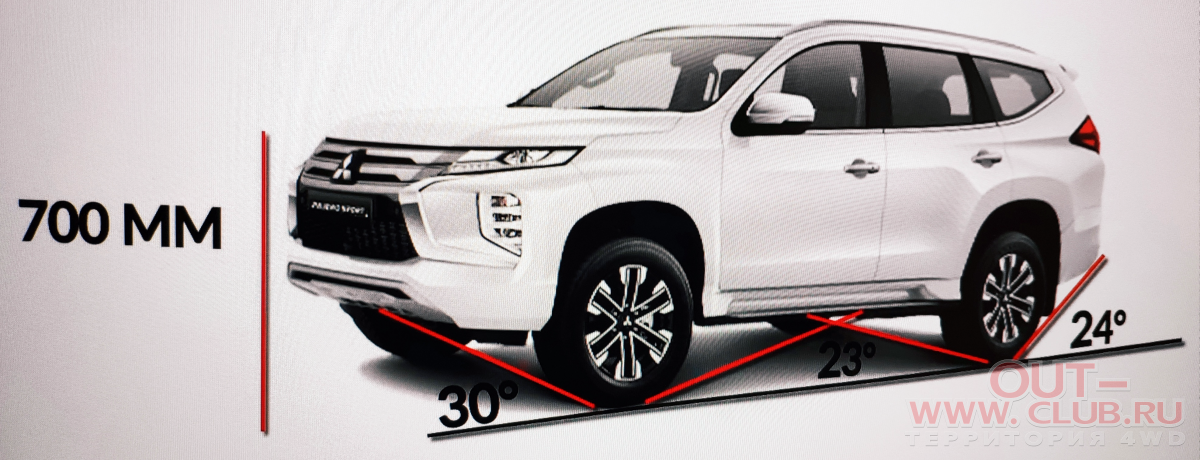

8. Геометрические размеры Montero Sport 3.
Арабские автомобили собираются (собирались) на той же компонентной базе, что и локализованные автомобили для России и СНГ, выпускающиеся в Калуге.
габаритные размеры
Углы, брод
Габаритные размеры автомобиля (изображение взято с видеоролика мажоров, они молодцы - ролик весьма содержательный).
Кстати, имейте в виду - глубина брода, указываемая производителем, это лукавство.
Высота до сапуна заднего моста в стоке - около 47-48 см. Вот на эту величину и ориентируйтесь.
Ни о каких реальных 700 мм брода речи не может быть и в помине.
Или дорабатывайте автомобиль.

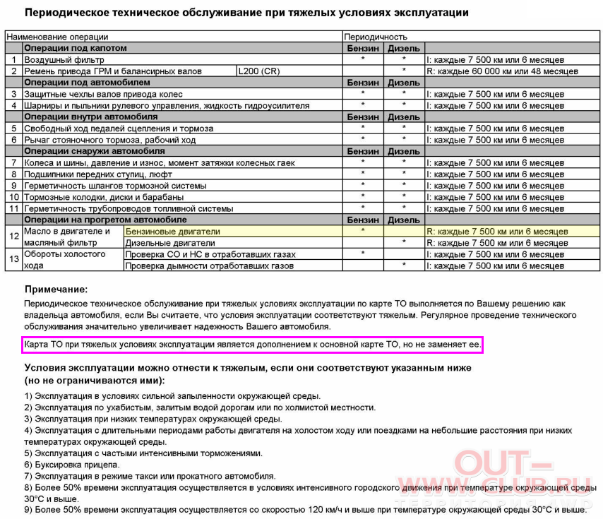

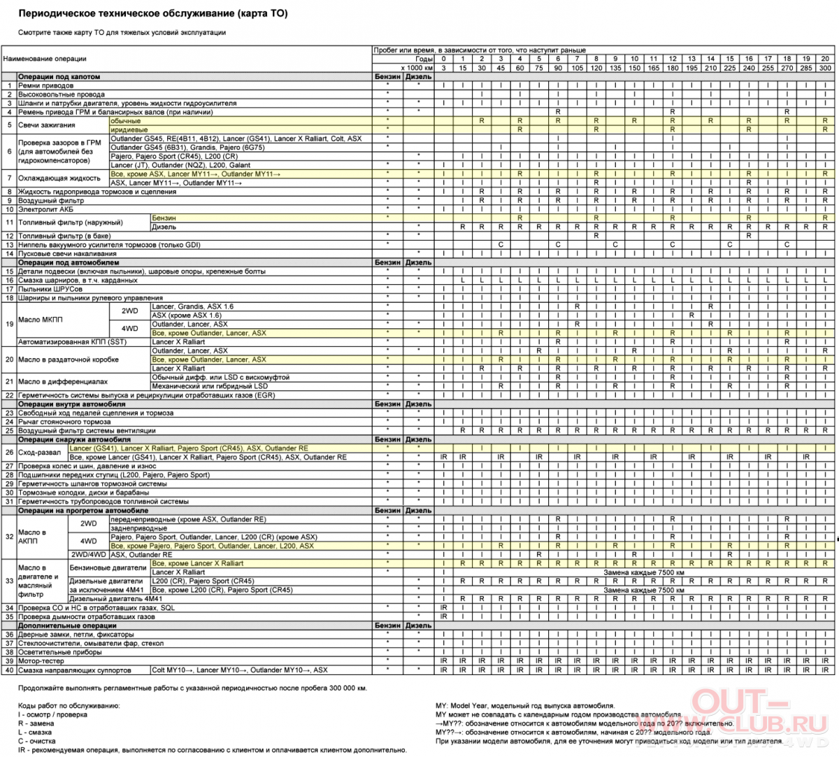

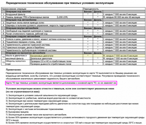

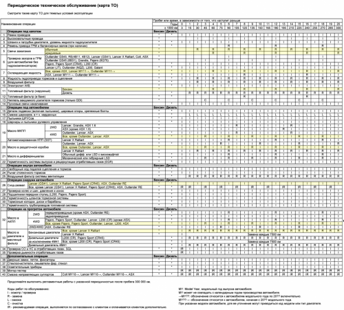

9. Карты техобслуживания автомобиля.
Приведу данные карты ТО и для удобства пользования выделю нужные позиции для арабского варианта бензинки.
Как принято - есть карта ТО для автомобилей, эксплуатирующихся в обычных условиях и есть дополнение для автомобилей, работающих в тяжелых условиях (данные условия описаны под соответствующей таблицей, но решение всегда принимает владелец).
Итак, основная карта ТО:
Дополнение к карте ТО для авто, эксплуатирующихся в тяжелых условиях:

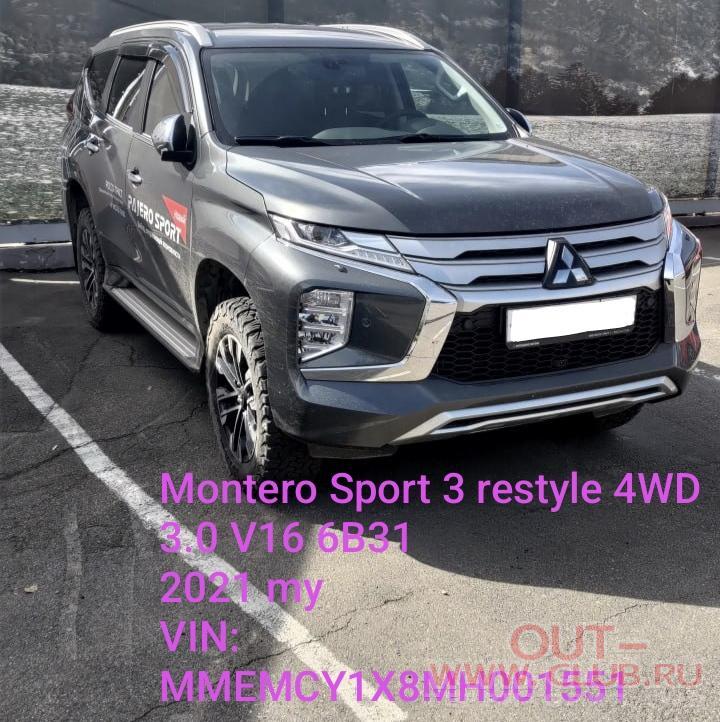

10. VIN-номер Pajero/Montero Sport 3 Restyle для заказа з/ч.
Как многие владельцы уже знают, номер VIN для заказа автозапчастей на автомобиль, может не опознаваться в базах автомагазинов по каталогам.
На этот случай можно использовать следующий от Pajero Sport 3 Rest:
Но - всегда имейте в уме необходимость самостоятельно проверять номера и применяемость агрегатов/запчастей.

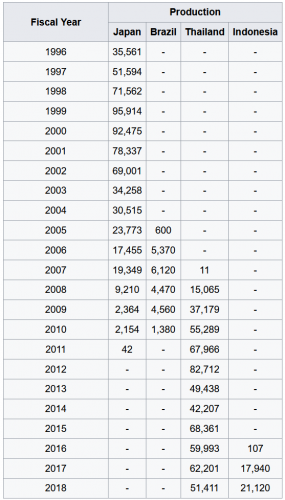

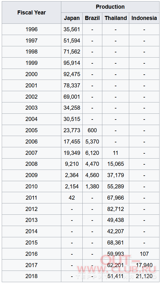

Еще из интересного, на мой взгляд: годовое производство автомобилей - под спойлером.
Инструмента рисовать таблицы не нашел - так что, не обессудьте,вставил картинкой.
Данные взяты из англоязычной Вики. Из таблицы видно, что Pajero Sport в именно Японии выпускался исключительно с 1996 по 2011 годы. Далее эстафету перехватили, в основном, Таиланд (с 2007 г) и Индонезия (с 2016 г).
На той же Вики можете посмотреть и продажи по странам, если заинтересуетесь.

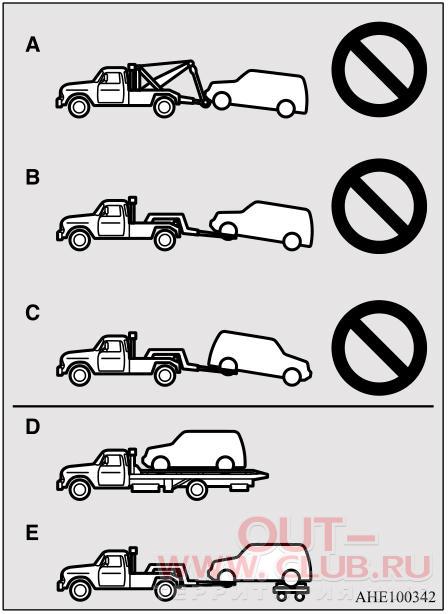

17. Проушины - какие для чего + аварийная буксировка
Не раз встречался с теми, кто путает (или вообще не в курсе!) назначение проушин спереди и позади автомобиля. О необходимости прочтения мануала ну... я даже упоминать не стану.
Итак, две проушины спереди и две позади автомобиля предназначены для разных целей. Приведу иллюстрации (содрал из мануала) и чутка букв напишу к ним.
Передняя часть автомобиля:
Задняя часть автомобиля:
Проушины с наименованием "А" предназначены для буксировки автомобиля.
Проушины с наименованием "В" - строповочные проушины. Предназначены для крепления автомобиля при транспортировке эвакуатором или на автоприцепе/пароме. И ни для чего более!
Ну и про буксировку приведу одну иллюстрацию для полноты картины - по ней все понятно.
18. Ремкомплекты для обслуживания тормозных суппортов.
По итогам проведенной замены поршней и направляющих на нержавейку сделал для себя вывод - менять все РТИ на задних суппортах каждое обслуживание или ТО. Настолько в безобразном состоянии они находились...
По передним суппортам ситуация получше. Но и тут тоже необходимо держать ухо востро и смотреть по месту. Лучше иметь ремкомплект у себя в наличии.
Ремкомплект Seiken 260-40107 - передние суппорта.
Ремкомплект Seiken 270-40298 - задние суппорта.
*** Ремкомплекты рассчитаны на два суппорта сразу ***
Также вам понадобятся - уже в обязательном порядке, если будете отсоединять тормозные шланги от суппортов - набор уплотнительных колец.
Номерок - 4650B827QA.
В пакете 2 кольца (*). Необходимо 4 прокладки при условии обслуживания и передних и задних суппортов.
Итак, фото ремкомплектов:
Общее фото
Фото с оборотной стороны (виден клей - пришлось отодрать наклейку Экзиста)

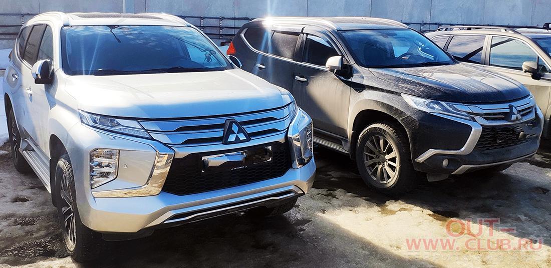

21. Сравнение Montero Sport 3 дорестайла и рестайла рядом.
Для интересующихся визуальной разницей и высотой автомобилей, но не желающих рыть цифры в проспектах.
Просто приведу фотографию сюда:
Диски и шины обоих автомобилей штатной размерности.

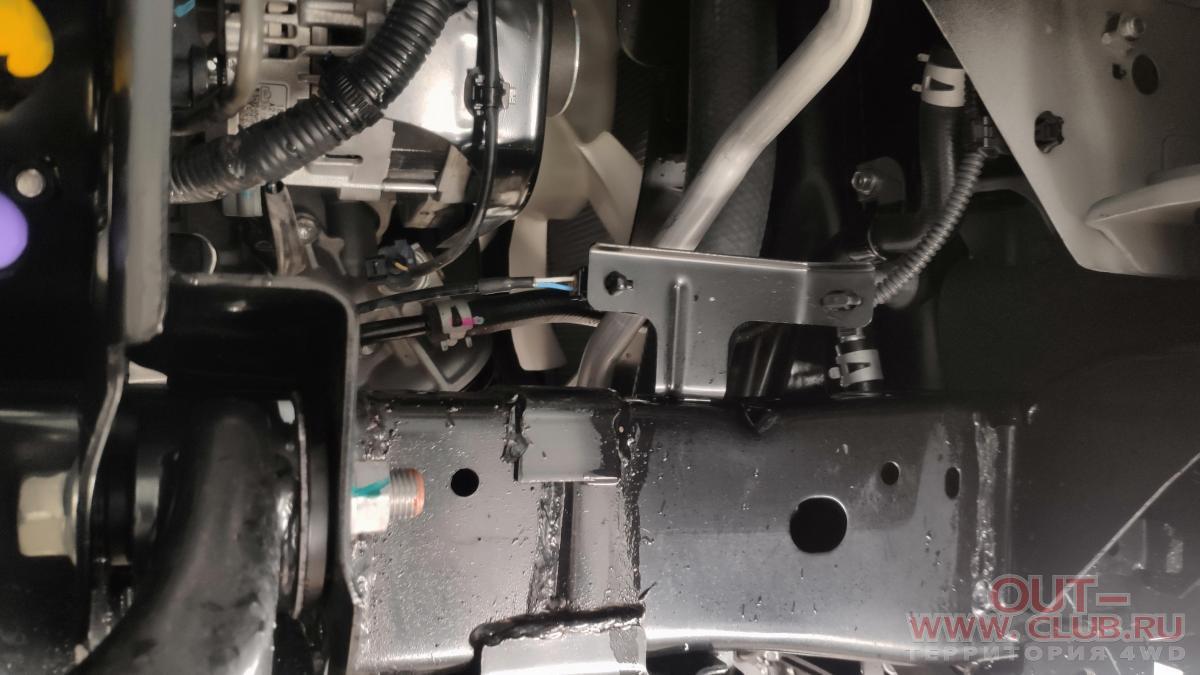

Для себя пометил моменты, на которые нужно обратить внимание:
-номер рамы;
-клапан в заднем бампере слева;
-сапун заднего моста;
-датчик положения кузова;
-крестовины коленвалов;
-пространство между бензобаком и кузовом.

Автомобилем занимается один человек. За исключением операций снятия-установки тех же колес. И это правильно.
Скажу, что делают профессионально - центр заточен именно на данный вид работ. Аккуратно. Кузов обтягивается целлофаном, суппорта и элементы выхлопной и крестовины карданов заворачиваются в бумагу или целлофан.

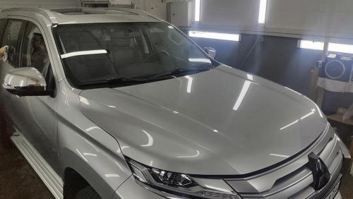

Помыли, подняли, разули, сняли запаску
Колеса с подкрылками пока отдыхают в сторонке.
Плюс в процессе сушки автомобиля после мойки мне необходимо было успеть тщательно обработать разъемы электрических цепей. Обрабатывал спецсоставом для электрических цепей от Hi-Gear.
К слову, таковых разъемов оказалось не так и мало.
Фото некоторых приведу.
Сам процесс антикора описывать смысла не вижу - тут все всё неплохо знают. На крайний случай можно ознакомиться с роликами в том же ютубе.
Пространство между бензобаком и кузовом тоже обработано антикором. Но мастерам об этом напомнил - на всякий случай.
Вот предварительная обработка жидкими подкрылками (магистраль еще не обработана):
Вот тут уже виден результат:
После антикора поставили привезенные мною подкрылки с ШВИ - бесплатно. Про подкрылки и сделанную мною их ШВИ смотри пост в самостоятельных работах.
В процессе установки принимал непосредственное участие. Не все там так просто... в задних, например, пришлось отрезать значительные куски штатных локеров - они мешали установке. Все привезенные подкрылки пришлось также немного подрезать по внешнему ребру жесткости. Все в итоге встало прекрасно - ничего не торчит, не стучит, не трет.
Вот тут фото переднего левого:
А вот тут фото заднего левого:

А) Установка упоров капота.
Кочерга под капотом - это, блин, как ни жаль - визитная карточка как Mitsubishi, так и Mazda. Ассоциация с дешманом.
Но! Как практически все в нашем конструкторе на колесах, это поправимо.
На Вайлдберриз нашел подходящие упоры именно для Pajero Sport 3 рестайл. Стоимость с доставкой - почти 3000 руб.
Доставка из Ленинграда - дня три, что-ли...
Сам процесс установки вопросов не вызвал - с учетом прочтения инструкции.
На что хочу заострить ваше внимание:
- приготовьте ключ на 10 и вороток для него;
- при установке кронштейнов, на капоте понадобится срывать с родной краски по одной гайке с каждой стороны;
Вот так это выглядит в собранном состоянии
- ОБЯЗАТЕЛЬНО пару-тройку раз полностью прокачать каждый упор перед установкой;
- также перед установкой, моя рекомендация - пройдитесь тефлоновой смазкой по шарнирам крепления.
Остальное по установке никаких трудностей вызвать не должно.

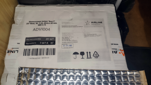

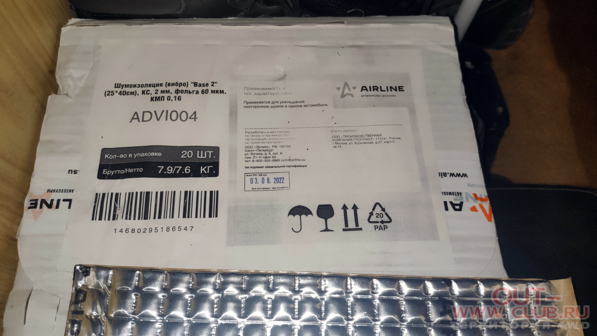

Б) Перед антикором требовалось купленные оригинальные подкрылки покрыть слоем ШВИ.
По прошлому опыту решил остановиться на двух- или трехмиллиметровой шумке на битумной основе плюсом у которой еще проложена фольга.
ШВИ ранее используемых производителей в продаже не нашлось - заказал близкий аналог. Рекламировать не буду - на фотографиях все видно.
По предварительным замерам подкрылков, на их шумку понадобится 2 кв.м. покрытия. Я считал без фанатизма - учитывал только область, которая расположена в зоне попадания камней, воды, песка + небольшая область рядом. В глобальном зашумливании именно подкрылков смысла не вижу. Лучше дополнительно сделать жидкие подкрылки на кузов в районе арок.
Что еще необходимо иметь для работы: удобная раскатка, фен для прогрева листов, острый нож, обезжириватель + кисть.
Времени заняло с перекурами часов 8 на все при аккуратной работе. Покрыл листами все, включая места установки. При необходимости, ШВИ локально можно отодрать (но без этого при установке обошлось).
Вот и фотографий накидаю для иллюстрации - заказ, количество, стоимость, результат
Заказ ШВИ с количеством и стоимостью
Вот так выглядит пришедший заказ живьем
А вот так выглядит результат работы
и еще один
Кому интересен партнамбер набора подкрылков - вот один из них:
Но в любом случае, даже оригинал для установки необходимо будет дорабатывать! Имейте это в виду.

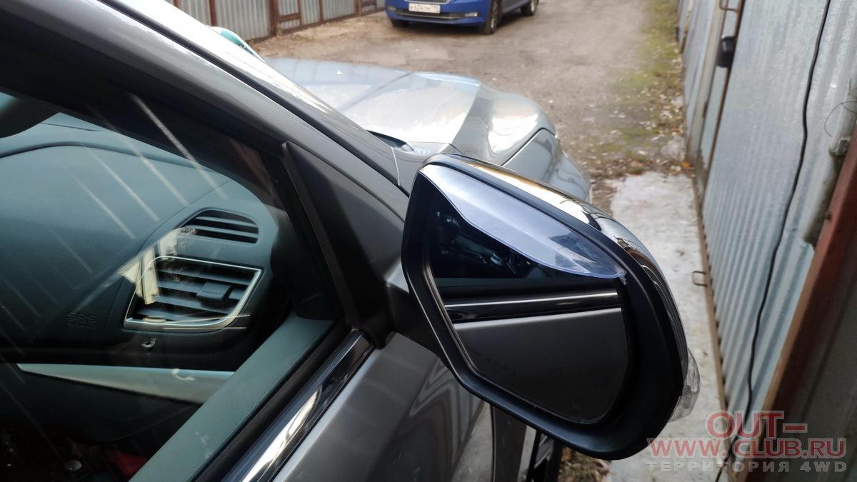

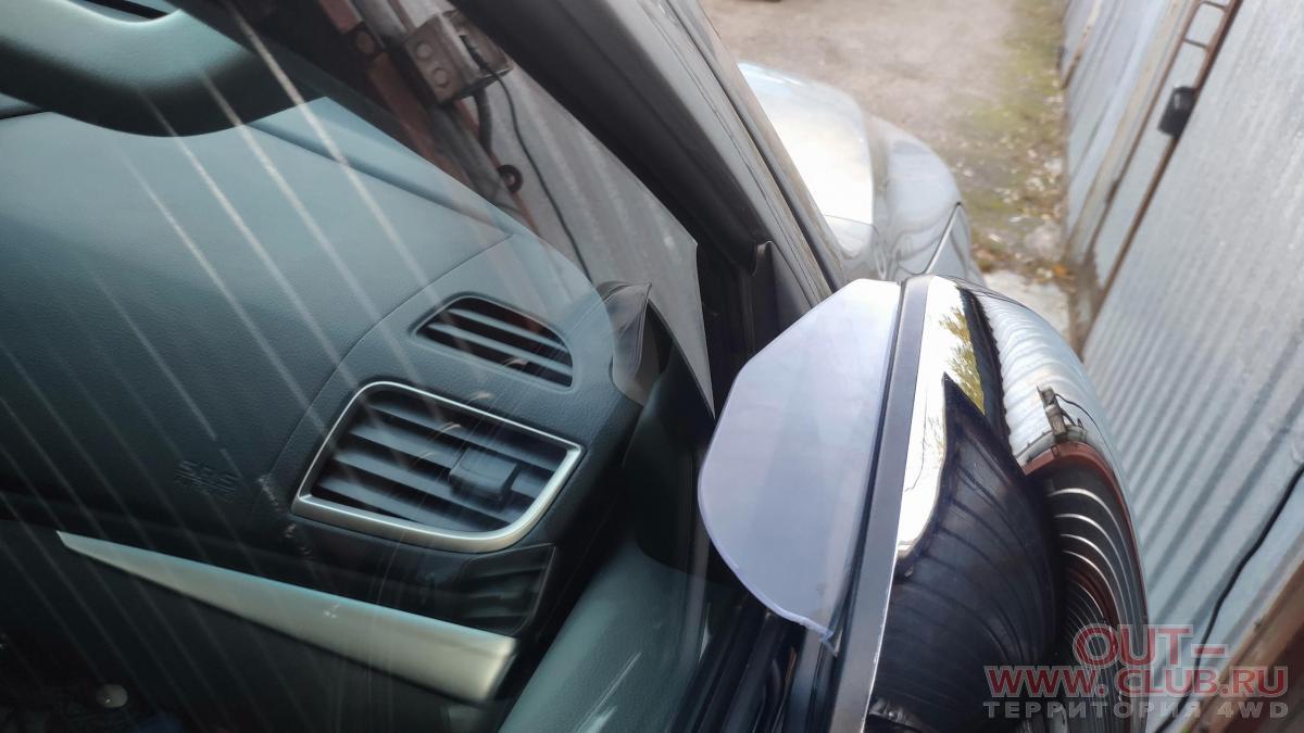

В) Установка козырьков на боковые зеркала
Во избежание попадания излишней влаги на зеркала заднего вида поставил козырьки. Прозрачные неплохо подходят к серому авто.
Остались от предыдущего автомобиля - заказывал тогда 2 комплекта... Примерил, решил - а почему бы и не "да" ))
Заказывал на Али, продаван сейчас их не продает, но есть много аналогов - поищите сами.
Руки, обезжирка, фен, запасной двусторонний скотч 3М (родной отодрал нафиг - он совсем не держит).
Получилось выше всяких похвал - мне нравится, даже не ожидал такого результата. От дождя защищает на все 5 баллов.
Смотри фото:
Зеркала в разложенном состоянии
Они же - в сложенном

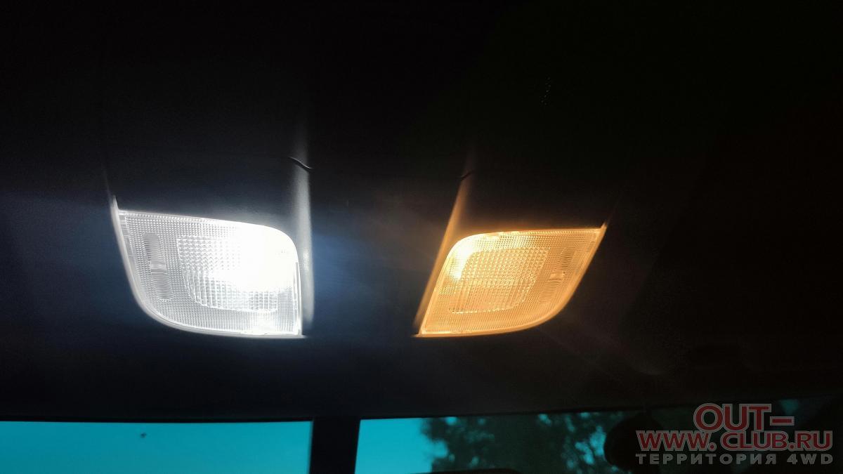

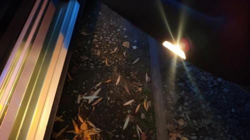

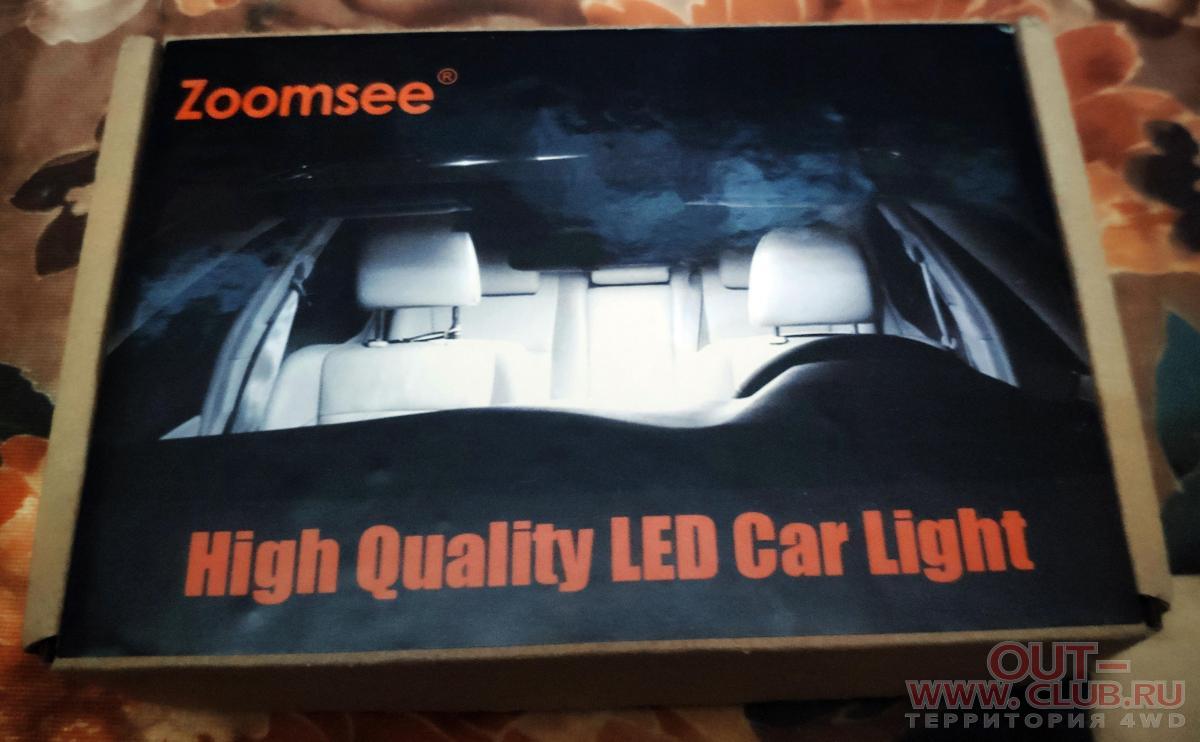

Г) Пересвет
Как и многих, меня не устраивал стандартный свет лампочек с завода.
Прикупил на том же Али комплект из 16 LED-ламп.
Вот коробочка, по ней ищите у продаванов:
Там и салонные и дверные и остальные тоже.
По смене ламп никаких сложностей не возникло, благо - пластиковая лопатка прилагалась в комплекте.
По времени - минут 10 на смену.
Что по итогу - свет стал куда более интенсивнее, совсем другое дело.
На фото приведу лампы стандартные и LED, чтобы была возможность сравнить. Описывать что и где, думаю, не понадобится ))
Салонное
Дверь, обычная лампа
Дверь, LED

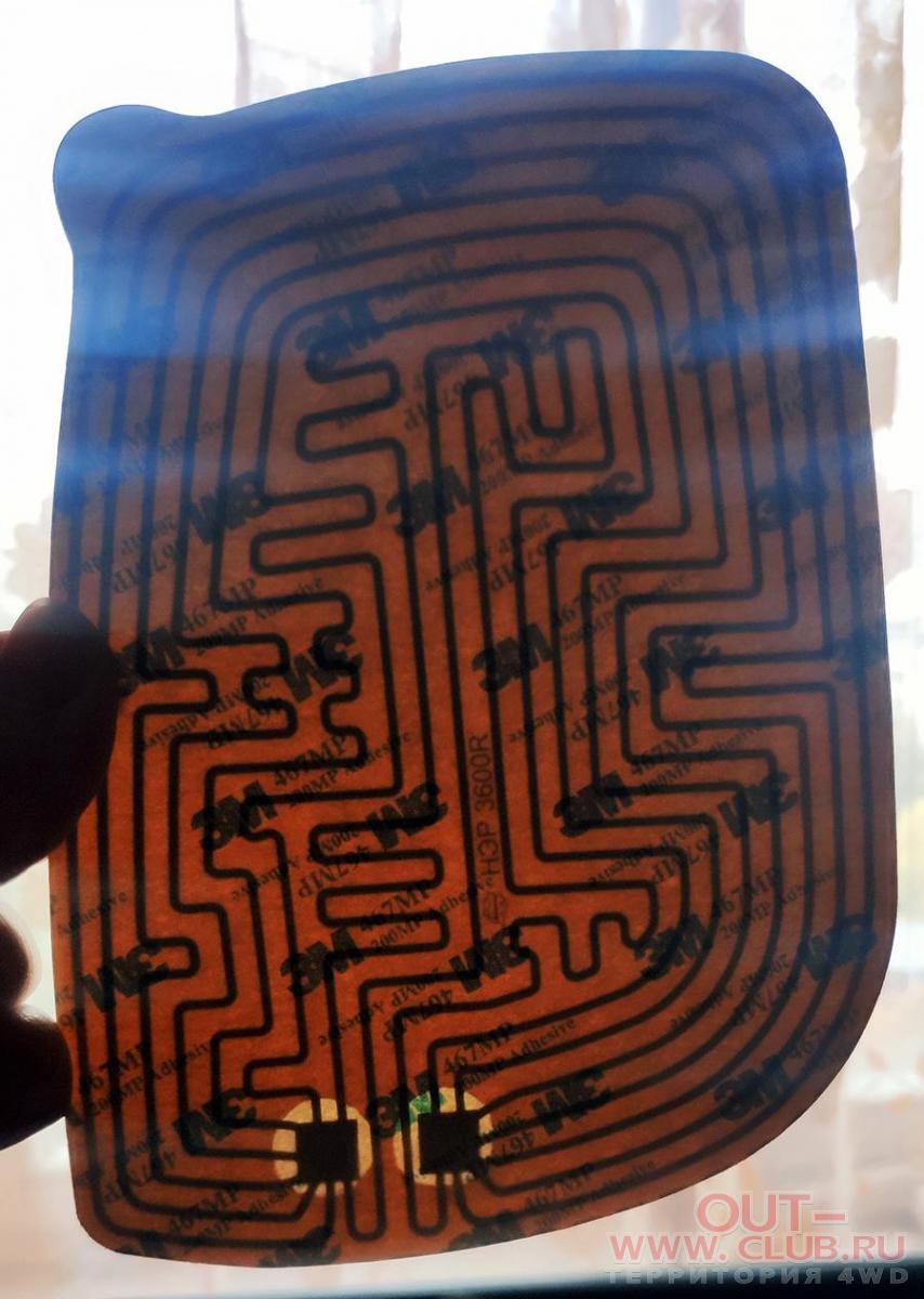

Перво-наперво понадобится нагревательный элемент. Самое удобное - купить подходящий из имеющихся в продаже. Таким оказался "НЭР 3600" для Лада Калина (к зеркалу "Автокомпонент") - комплект для левого и правого зеркал. Заказывал в solina-auto.ru за 480 рублей комплект.
Очень хорошее покрытие токопроводящими дорожками:

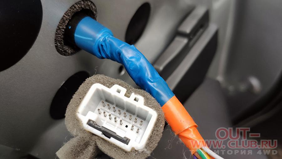

Для снятия корпусов зеркал с автомобиля приготовьте насадку на 10 (здесь и далее под "на 10" подразумеваю шестигранник с размером под ключ 10 мм - внешний или внутренний). Снимаем треугольник обшивки двери, в котором пищалка. Аккуратно расцепляем его от паза основной обшивки.
Получаем доступ к проводам, идущим к зеркалу - вытягиваем этот провод из-под обшивки двери до появления фишки.
Фишку расцепляем и получаем полную возможность снять зеркало при условии выполнения следующей операции.
Аккуратно частично отклеиваем три черные наклейки в виде круга с металла двери в зоне переднего треугольника. Под наклейками расположено по гайке на 10, которые необходимо открутить при помощи заготовленной насадки на 10. Стержни с резьбой длинные - крутите спокойно до получения результата. Вытаскиваем каждую гайку аккуратно, не роняя ее никуда!
Снимаем корпуса зеркал и тащим домой (или кто куда захочет). Обратите внимание на резинопластиковый треугольник-мембрану у кронштейна посадки зеркала - он зажимает хобот/оплетку проводов и без снятия корпуса продеть, минуя его, провода не представляется возможным. Кто бы что не писал.

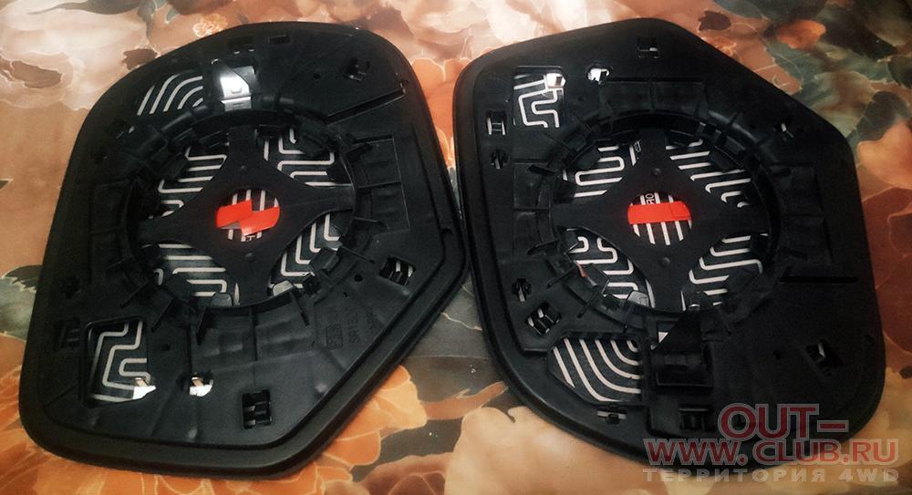

Рано или поздно вы должныполучить на руки два стеклянных элемента.
Откорябываем наклеенную бумагу с обратной стороны зеркал - аккуратно, не ножом. Тем же пластиком или деревяшкой.
Обезжириваем, протираем, сушим.
Далее посредством фена разогреваем клей на купленном нагревательном элементе и аккуратно приклеиваем его с обратной стороны, разглаживая по поверхности стеклянного элемента - необходимо добиться отсутствия воздушных пузырей! Это важно ибо иначе получите непрогрев в данных областях из-за воздушной подушки.
Как приклеили нагреватели, необходимо понять - в каких местах пластиковой окантовки нужно сверлить отверстия для подведения контактов. Прикладываем, размечаем, сверлим. Проверяем - поправляем по необходимости. Необходимо вокруг контактных площадок оставить пространство примерно в 2 мм.
Далее остается аккуратно собрать доработанные стекла и пластик воедино. Пластик рекомендую нагреть уже феном. Не спешите, не торопитесь, почти все основное сделано - глупо будет сломать все на данном этапе.
Собрали - хорошо!

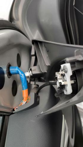

Теперь надо обратить внимание на подбор проводов. Рекомендации не даю - кто хочет, посчитает вречную сечение провода, кто хочет - прочитает материалы. Я взял многожильные медные провода от компьютерного шнура питания на 220V, разрезав оплетку. Сечение провода вполне подходящее: 0,75 мм2.
Протаскивал пластиковой стяжкой через родную оплетку, предварительно ее освободив от изоленты.
К нагревательным элементам для надежности попросту припаял. Второй конец оставил свободным, облудив. В фишку замастырил пины, которые мне нашел продавец на радиорынке - по фотографии определил и разъем и пины, профи ))) пины как раз подошли.
Предварительно еще рассверлил каждое седло под пины сверлом 2 мм. Получил 2 провода, выходящих из ответной фишки.
Теперь зеркала с подиумом и собранное зеркало к автомобилю собираем в обратной последовательности. Аккуратно.
Свободные концы соединил посредством клеммника. Удобно при необходимости быстро все разобрать, не трогая фишку.
Получилось вполне себе неплохо, на фото приведу собранную композицию.
Проверяем работоспособность уже на автомобиле. Наслаждаемся своим полезным в кои-то веки рукоблудием )))

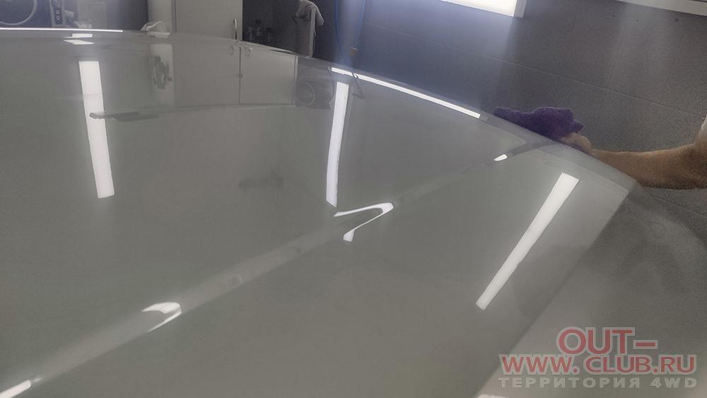

Давайте приведу немного фотографий, можете посравнивать:
Капот после мойки
Капот, но уже после полировки
Ну, и после нанесения керамики
фотографии после процесса есть только в боксе, на улице было темно по выезду с работ, а назавтра был дождь... выгонять авто только для фото не стал )))
По времени - с 10-00 до 16-00 заняла работа (площадь поверхности автомобиля огромная), еще с часика полтора подождали схватывания состава.
Что в итоге - после полировки ушел эффект грязного серого цвета. Автомобиль заблестел по-настоящему, без световых пятен.
Ну и защиту кузова держим в уме.
Так что, думаю - не зря сделал.

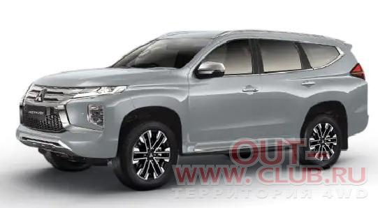

Кстати, а почему Вы цвет серым называете, по фоткам вроде серебристый металлик (у меня такой же). Какой код краски?

По цвету - так заводской "Sterling Silver Metallic" и есть серый.
Во всех документах всегда пишут основной, не вдаваясь в оттенки. Это нам, водителям, порой бывает важно упомянуть витиевато )))

7. Установка автосвета
Данная работа - выполнялась исключительно как подтягивание арабской комплектации до уровня российской.
Как таковой, автосвет, по сути, не настолько критически необходим как, скажем, обогрев боковых зеркал.
Перво-наперво, необходимо заказать как минимум левый переключатель поворотников с кольцом с позицией AUTO. И кнопкой с торца для омывания фар.
Партнамбер: 8614A257.
Брал именно такой переклюк для возможности в дальнейшем отвязать омывание фар и лобового друг от друга в параметрах ETACS.
По цене с доставкой из Китая вышло в 6400 руб и две недели времени.
Тут основное - не ошибиться и не заказать переключатель от другого автомобиля Mitsubishi.
Далее, вам понадобится:
- датчик света/дождя;
- линза для установки датчика на лобовое стекло (если будете брать не в наборе - рекомендую на авито поискать продавца - у него существенно дешевле);
- подложка кожуха для датчика на лобовое;
- кожух датчика.
Не забываем виниловую черную пленку для окантовки пространства вокруг датчика и его проводки.
Все эти позиции - ни разу не дефицит и их можно найти в продаже на том же авито или ззап. Да на том же Али продают чуть ли не набором. А виниловую пленку запросто найдете на вайлдберриз или в соседнем хозяйственном магазине.
Все эти позиции мне обошлись в сумму около 4500 руб.
Была и бяка по ходу - я по ошибке из Китая заказал переключатель для аута (что-то около 4200 руб вышел он мне). Но у него совершенно иная посадочная площадка.
Разницу смотрите на фото.
слева - не наш переклюк, а вот справа - наш переклюк
Ну, что делать - только заказывать новый уже внимательнее.

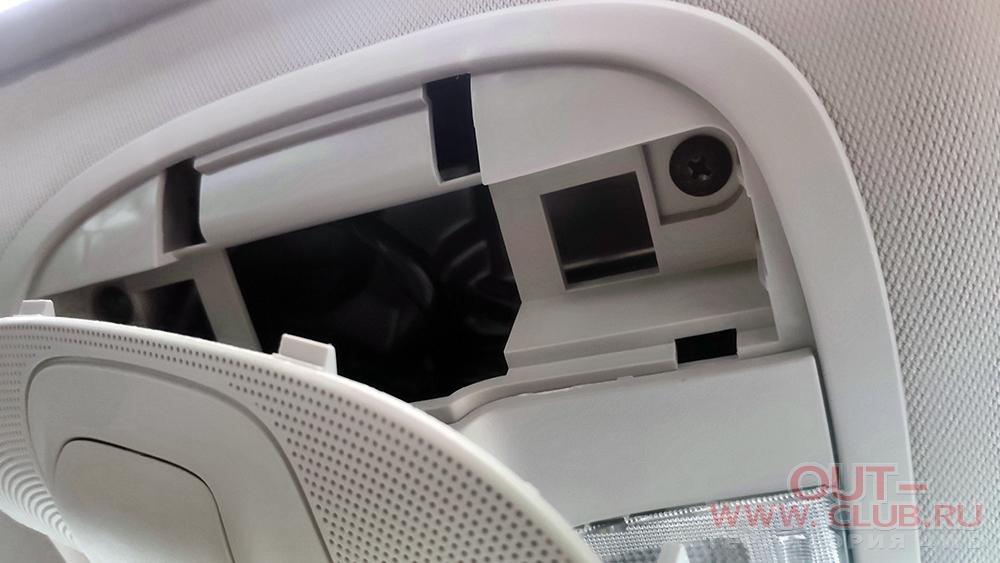

1) Для начала необходимо найти фишку для подключения датчика - проводка в автомобиле есть (уже большой плюс) и она спрятана под потолочной обшивкой в передней части автомобиля.
Для доступа к ней, необходимо подразобрать передний салонный плафон. Отщелкиваем заднюю его часть и получаем доступ к винтам под крестовую отвертку.
Откручиваем эти винты, снимаем плафон.
Подглядываем под потолочную обшивку - фишка датчика спереди по ходу, подмотана изолентой к проводке.
Нужно аккуратно ее извлечь. Подойдет достаточно длинная отвертка или жесткая проволока.
Избавившись от изоленты, фишку необходимо продеть между потолочной обшивкой и лобовым стеклом - под проводку есть вырез.

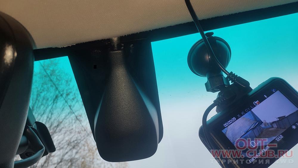

2) Далее необходимо поклеить на лобовое стекло заранее вырезанную виниловую пленку черного цвета.
Для вырезания виниловой пленки под датчик с кожухом, предварительно сделал шаблон. Потом по размерам самого датчика с линзой вырезал окошко в винилке.
Основной контур решил сделать прямоугольной формы, а не пустить точно вокруг кожуха - мне именно так приглянулось больше всего.
ВАЖНО!!! Окошко выреза под датчик света/дождя должно располагаться в зоне, очищаемой дворниками автомобиля.
3) После поклейки винилки, внутрь отверстия в ней (под датчик) начал наклеивать линзу.
Можно использовать мыльный раствор.
ВАЖНО!!! Линза строго ориентирована - не перепутайте направление.
ВАЖНО 2!!! Очень важно, чтобы под линзой не было пузырей воздуха во избежание некорректной работы датчика в дальнейшем.
Никаких пузырей, отлично.
4) К наклеенной линзе прицепляем датчик. Для этого к датчику в коплекте идет плоская пружинная металлическая скоба.
5) На виниловую пленку наклеиваем пластиковую подложку кожуха для датчика. Она на двустороннем скотче 3М. Разогреваем, аккуратно примериваемся и приклеиваем - датчик можно не снимать, он не мешает.
После приклеивания данной подложки, прицепляем фишку проводки к датчику. Провода заводим в зацепы подложки.
6) Прищелкиваем крышку кожуха.
Все, с монтированием верхней части оборудования закончили.

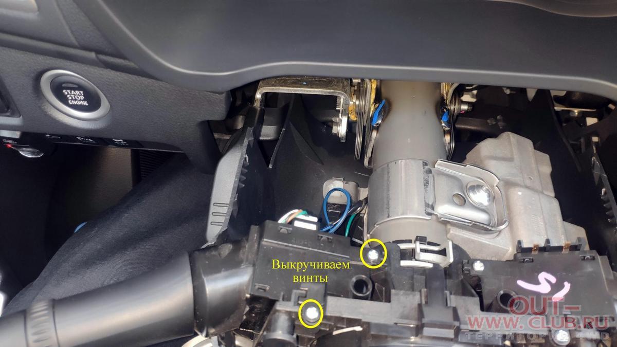

По пришествию ко мне подрулевого переключателя, установил его на автомобиль.
Тут тоже несложно.
Кожух рулевой колонки легко снимается. Откручиваете крестовой отверткой винт снизу колонки. Аккуратно пластиковой ловаткой разъединяете две части кожуха - они на защелках. Под кожухом видите саму рулевую колонку с оборудованием.
Теперь необходимо просто открутить два самореза, смотри фото:
Переключатель попросту выщелкиваете и на место имеющегося устанавливаете новый (с позицией АВТО).
Собираем в обратной последовательности.
Собрали - отлично!

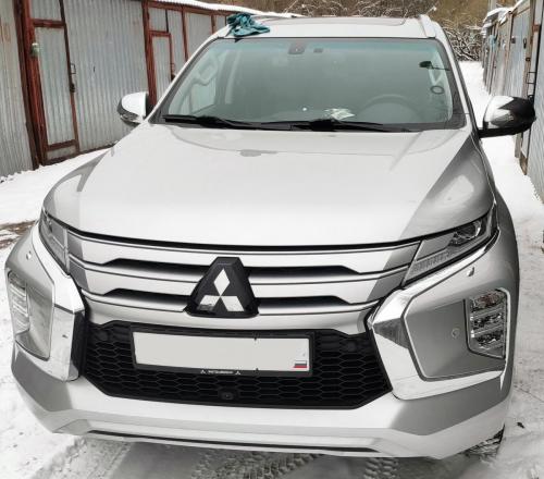

И - вот фото результата (забыл сперва запостить, а никто и не напомнил - исправляюсь):
Датчик света/дождя открыт
А вот тут датчик прикрыт тряпкой

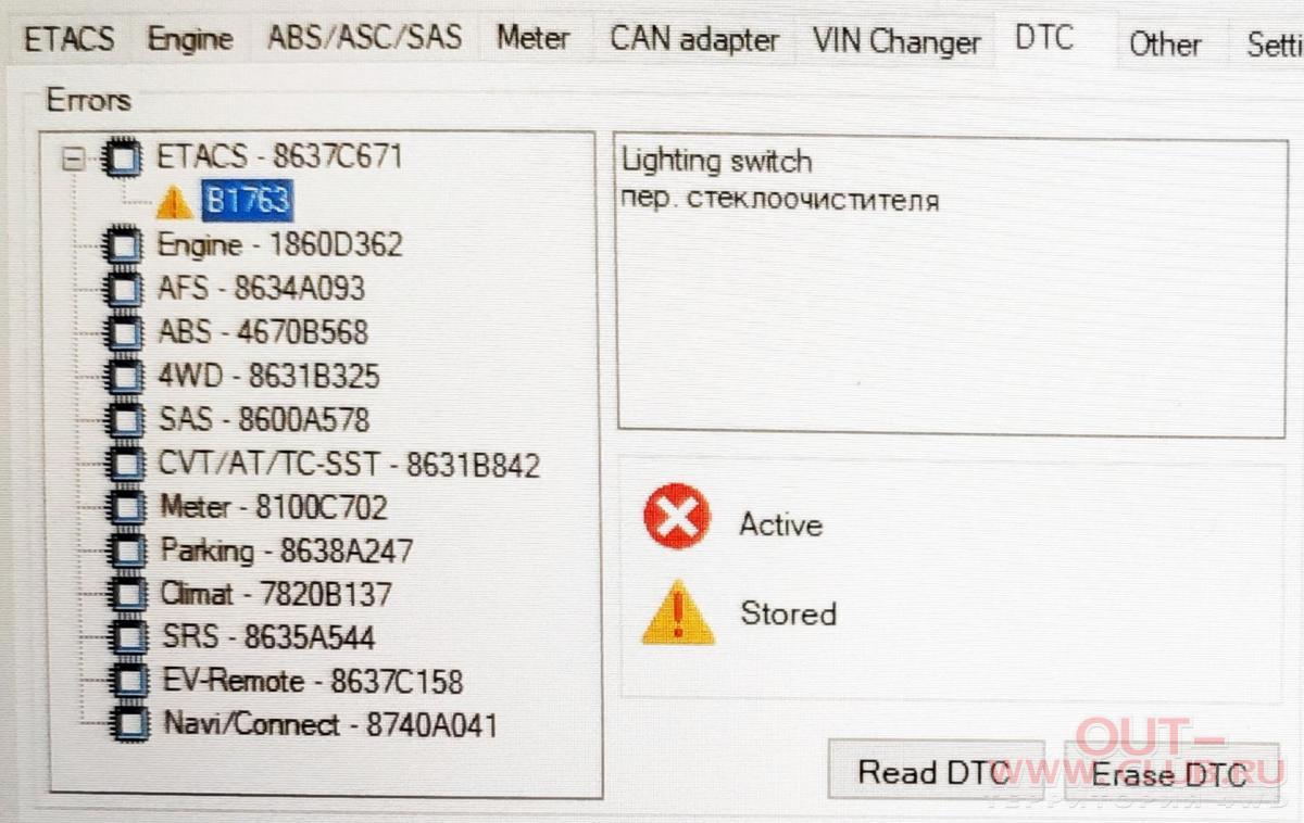

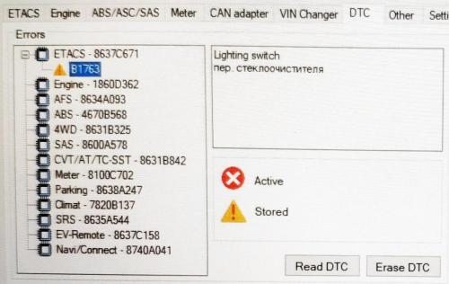

НО!
Да, есть "но": при подключении автосвета с китайским переключателем, у вас в диагностических программах будет выскакивать ошибка по нему.
Эта ошибка некритичная, больше - информационная ибо все работает как и подразумевается.
Данный факт подтвержден уже несколькими людьми, с которыми я общаюсь, обмениваясь мнениями и частностями.

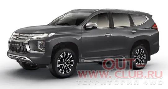

Нет, конечно. Серый металлик тоже есть в гамме цветов МПС-3, он называется "Titanium Gray Metallic" (код краски для тайца U17). А вот "Sterling Silver Metallic" - это серебристый (код краски для тайца U25). Коды краски для калужан отличаются от тайских.
А что в ПТС/СТС написали? (у меня так и написано - "Серебристый")
Серый. Во всех документах.
И серебро имеет именно серый цвет.

Спасибо, интересно.
Но наверное можно было-бы написать какие именно параметры прописывать в ETACS и что за ошибка от китайского переключателя. Это-же просто переключатель - как мозги узнают о его происхождении?

Сообщение от Mark_KA Посмотреть сообщение
там по схеме внутри переключателя есть COLUMN-ECU
эта микруха создает цифровой сигнал, который идет на ETACS-ECU
вношу исправление:
COLUMN-ECU находится в рулевой колонке и собирает сигналы с левого и правого подрулевых переключателей, тогда блок переключателя действительно просто переключатель и ошибок быть не должно или их можно исправить аппаратно
кстати, параллельно выходу с COLUMN-ECU на входе ETACS-ECU сидит датчик света/дождя и в сервис мануале этот интерфейс (диагностика и ошибки) рассматривается в пункте 54B-LOCAL INTERCONNECT NETWORK (LIN), если не ошибаюсь
