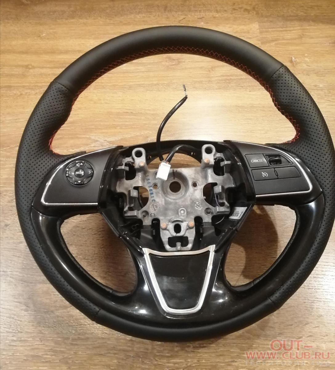

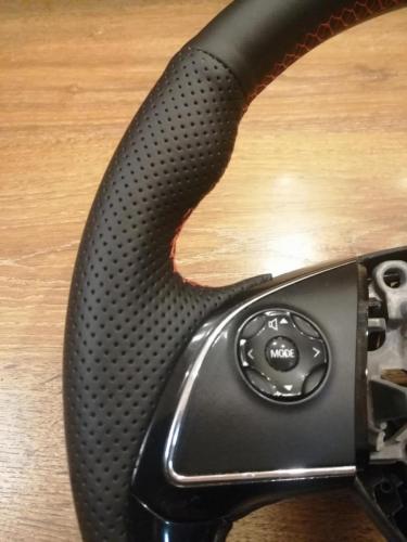

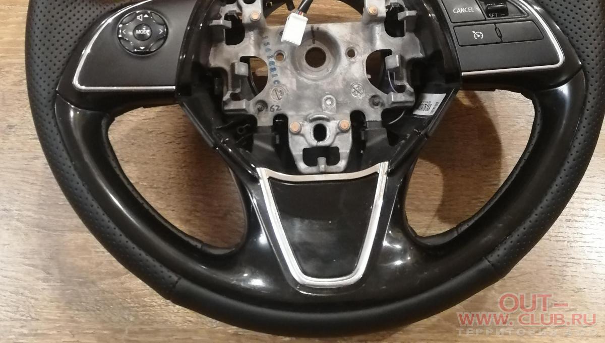

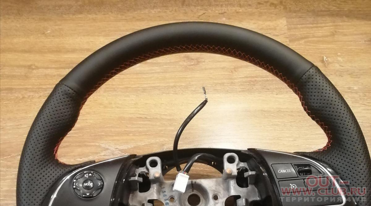

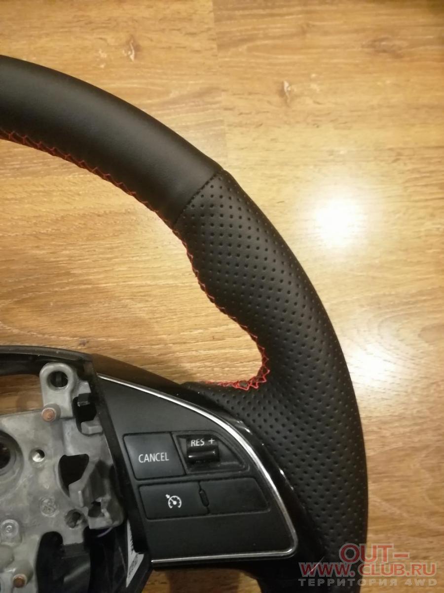

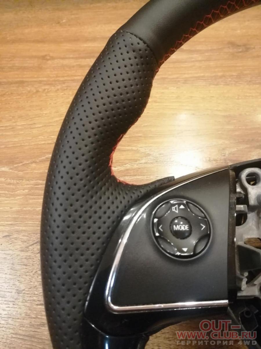

Надоела блестящая кожа на руле, решил заменить ее на Китай, вот что получилось. На ощупь помягче стал, чуть толще, т.к. делается на старую кожу. Лекало хорошее.

В догонку: Оплетку лучше брать под наш руль, он у нас забубенной геометрии, универсальный и дешевый не совсем хорошо встанет или вообще не встанет. Делать на не снятом руле очень проблематично. Руль снимается легко. Сначала подушка на 3-х клипсах, потом гайка на 17, все легко снимается, есть видео на яндексе и ютубе.
