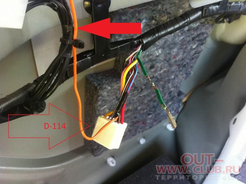

Здравствуйте. Почитав тему так толком и не понял от чего лучше подключать розетку в багажник. Если к ней будет подключаться только холодильник (вроде на 36 ватт). От серого провода на колодке на фаркоп не желательно?
@-amigo-, Нет не желательно,вот так будет правильно.

Это получается он будет постоянный "+"? А есть какой нибудь вариант где плюс только при заведенной машине. Я бы сразу и регистратор к нему подключил на заднее стекло. В принципе провод протащить не сложно до багажника, только вот надо правильно его подключить.
А что это за оранжевый провод подключен к голубому?
Это "плюс" от камеры заднего вида,подключён к проводу заднего хода.Регистратор можете подключить к серому проводу,там "плюс" появляется при включённом зажигании.
Я так понял что не желательно что либо сажать на этот серый провод. Так как он идет от предохранителя на котором еще сидит вариатор.
Прикуриватель буду подключать к зеленому проводу, вообщем как у вас.
А с регистратором пойду в другую тему.
Стрелкой показано на аккумулятор идет провод? И вообще для чего нужен этот разъем под капотом, который пустует?
Спасибо всем за ответы.

Сообщение от -amigo- Посмотреть сообщение
Да,на АКБ.Для чего нужен этот разъём,не скажу.Вот тема по разъёмам.А...вот.
