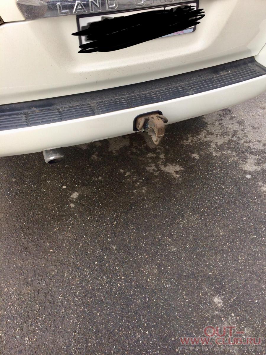

ну а что, чётенько получилось

подобное кто-нибудь видел на МПС3? делают так?

Так не делают. Недавно также задавался этим вопросом. У крузаков и лексусов такая установка обусловлена конструктивом. На нмпс имеено так не получится.

Сообщение от PavelZZ Посмотреть сообщение
Не стал долго мучиться и искать в каждой проезжающей машине ту самую с нужным фаокопом, поехал в местный установочный центр, который ставит разные фаркопы от разных производителей. Пожелания были следующие: минимальное ограничение геометрии угла съезда, американский квадрат с возможностью установки на него шара, сохранение проушины (хотя бы одной) ну и эстетика само собой. Мастер попался толковый, сделал все как обговорили. Правда пришлось повозиться. Заказ говорит нетиповой. Ниже прикреплю, как получилось.
Это лучший из вариантов, что видел. Полностью индивидуальное изготовление, или какой-то стандартный фаркоп взят за основу?

Фаркоп стандартный, установка нестандартная. Производитель trailer-boat. Босал и лидер так не воткнешь. Сертификат дали. Год гарантии. Нагрузка на шар 60 кг. Вес тяговый 1.5 тонны.
а что за модель конкретно (артикул)?

25042АА

Странно... если смотреть у них на сайте, то с буковками АА идёт прямой фаркоп, вот такой:
https://trailer-boat.ru/catalog/fark...z_ponizheniya/
А на Ваших фотографиях видно, что вставка расположена ниже балки (а балка фаркопа спрятана за бампером), и эта модель как раз без буковок АА:
https://trailer-boat.ru/catalog/fark...s_ponizheniem/

В гарантийке указана именно модель с буквами АА. По фото (ссылки выше) визуально похоже на фаркоп 25042 без АА. Завтра сфотаю ближе, что установлено. Характеристики вроде одинаковые у моделей.

Павел, если есть возможность, сфотографируйте, плз, снизу - очень интересен обход запаски внутри бампера. Просто у них на сайте есть ещё модель с изогнутой балкой (25096C) и вроде как по логике она даже больше должна подходить для обхода запаски.

Снизу вся конструкция закрыта бампером. Креплений не видно. Таков был замысел. Я попробую что-нибудь придумать, если интересно. Может на яму заскочу. В среду-четверг. По возвращению из командировки.

Спасибо, это конечно не к спеху. Просто коль такая конструкция имеет место быть, то желательно рассмотреть детально. А то закажешь из Владика, а окажется не совсем то. Ещё бы с установщиком пообщаться, может какой телефон остался?
