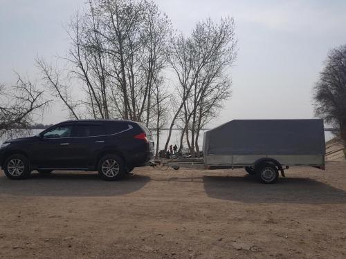

Извиняюсь за грязный авто, не стал мыть в дорогу)))
В прицепе около 500кг.

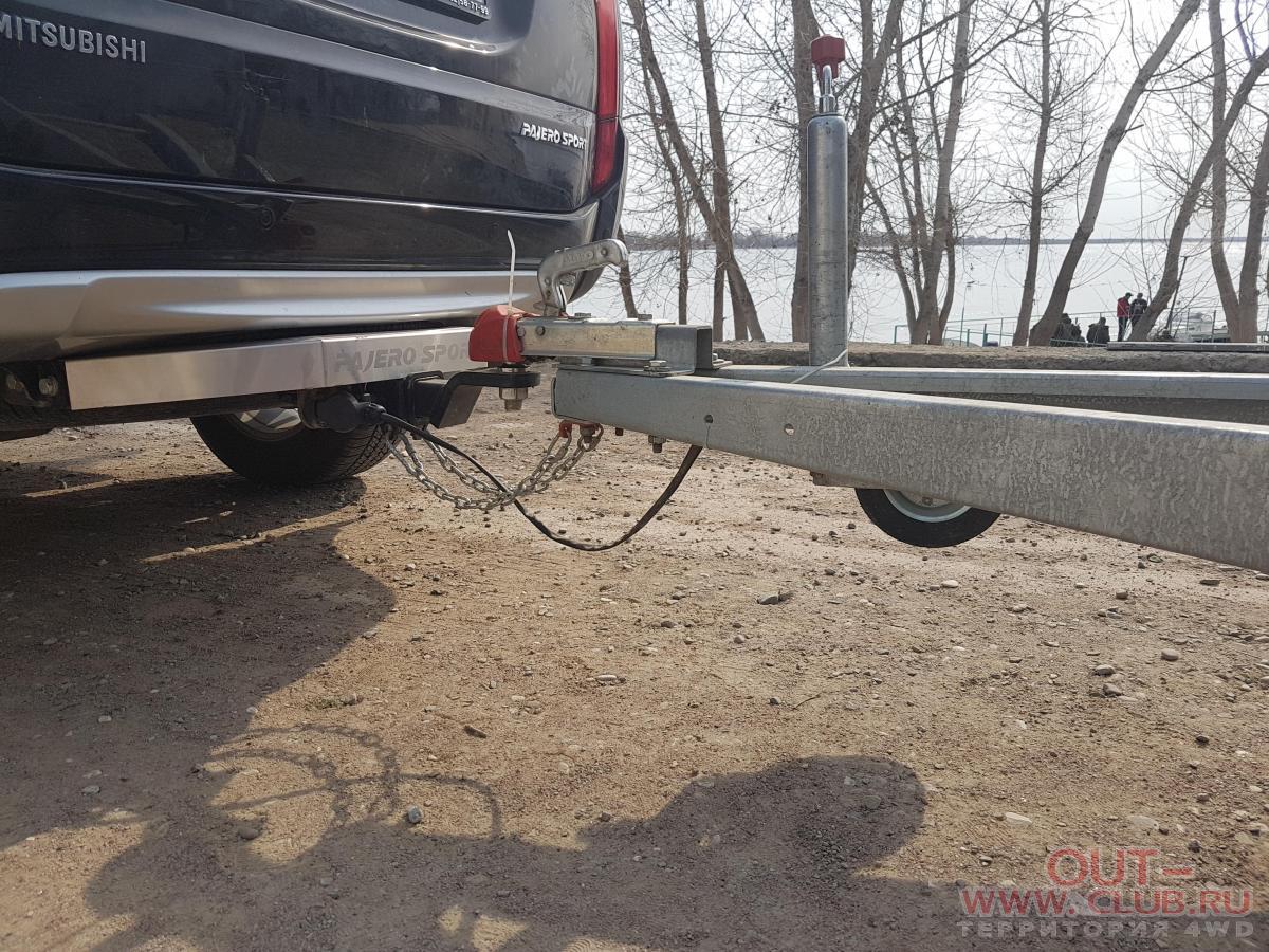

andolga48
Сообщений: 817
Как и обещал фото перевёрнутого фаркопа. 3200км в астрахань и обратно. Полёт прошёл отлично. Прицеп стоит в ровень с землёй. Нагрузка на шар 40кг. Замеряли весами. Вес в прицепе 450кг и в машине два лодочных мотора по 35 кг.

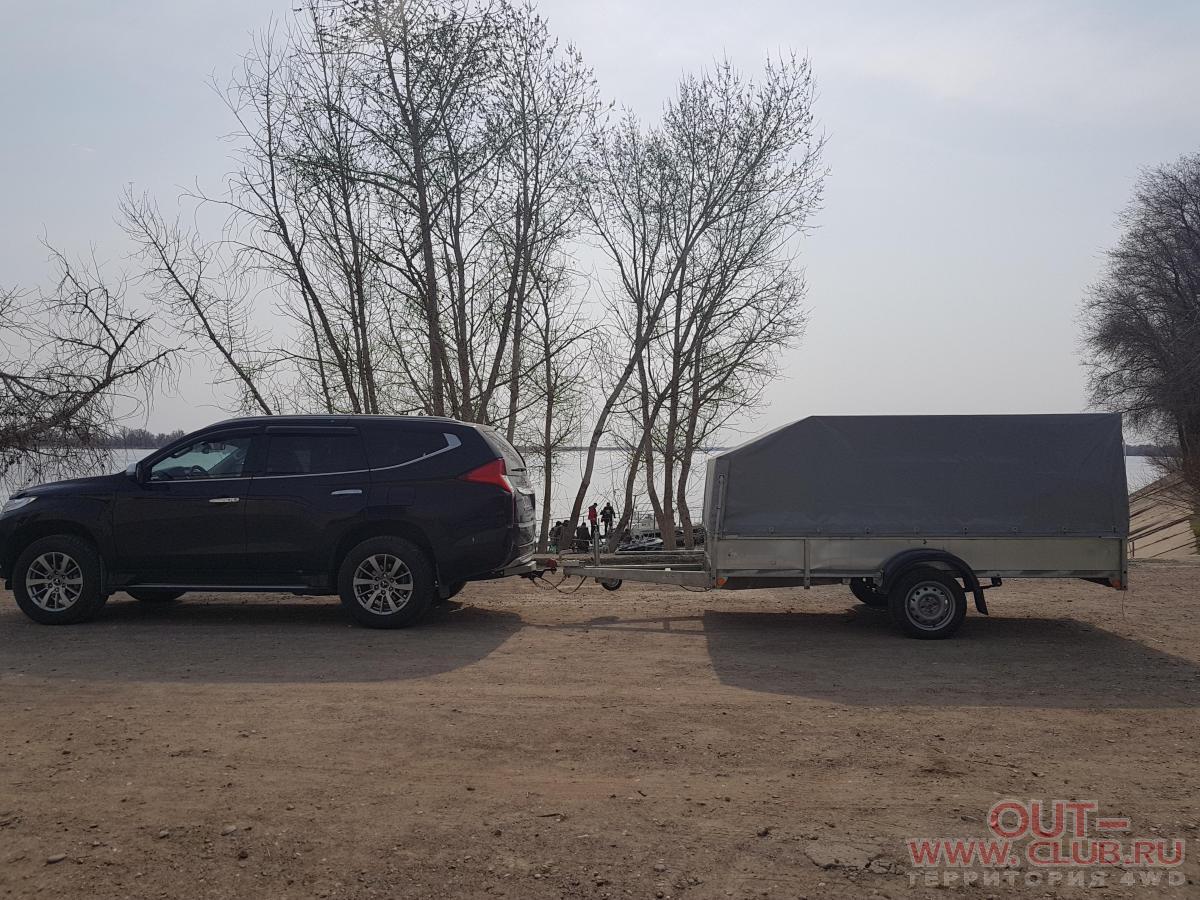

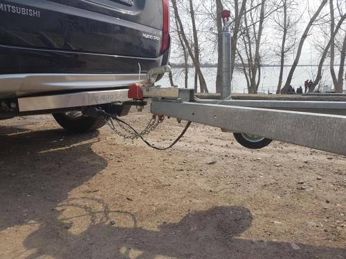

Не стал долго мучиться и искать в каждой проезжающей машине ту самую с нужным фаокопом, поехал в местный установочный центр, который ставит разные фаркопы от разных производителей. Пожелания были следующие: минимальное ограничение геометрии угла съезда, американский квадрат с возможностью установки на него шара, сохранение проушины (хотя бы одной) ну и эстетика само собой. Мастер попался толковый, сделал все как обговорили. Правда пришлось повозиться. Заказ говорит нетиповой. Ниже прикреплю, как получилось.
