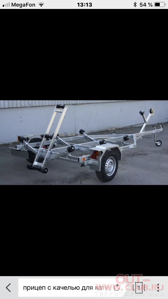

ну а какие варианты прицепов бывают? когда был катер Крым, пользовался таким
в зависимости от местности и глубины у берега, приходилось заезжать от 10 см, до по самое не балуй!

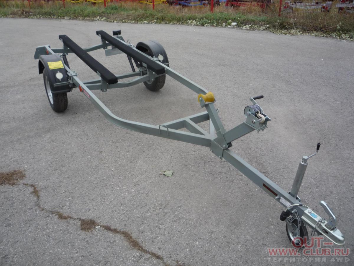

Сообщение от Alexxx10 Посмотреть сообщение
Вживую таких не видел. нашел видео
спуск
подъем
Старый 02.08.2018, 13:48   #187
Alexxx10
Сообщений: 158
спуск
подъем
Ну вот

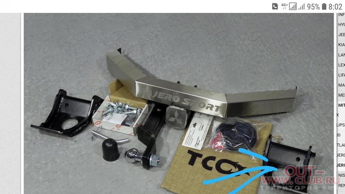

Купил Фаркоп (оцинкованый, надпись Pajero Sport,усиленный) TCU00117 за 18т с доставкой в Интернет-магазине Заведи мотор сразу после нового года (в Автодоке стоит 20,5). Нашел контору с лицензией и сертификатом по установке. Приехал, а они говорят с электрикой, что шла в комплекте будет без гарантии. Пришлось соглашаться на их блок согласования. В итоге установка вместо 4т обошлась в 6,8. При этом сказали, что если бы сразу к ним обратился-то этот же фаркоп с установкой обошлись на пару тройку тысяч дешевле. Так что рекомендую сначала обзвонить лицензионные конторы по установке фаркопов и прицениться.

В начале темы писал вроде что покупал в сити тюнинг год назад. Стоил 12т.р. сейчас он там стоит 15900. По поводу блока согласования тоже писал я и другие. Он ненужен. Сам присутствовал при установке. Или 18го года авто другие? ]
Да и кстати. Взависимости! от прицепа я шар переставил наоборот и балду перевернул. Прицеп выровнялся. А до этого зад был очень сильно задран. Посмотрите в инете расстояние от земли до шара!

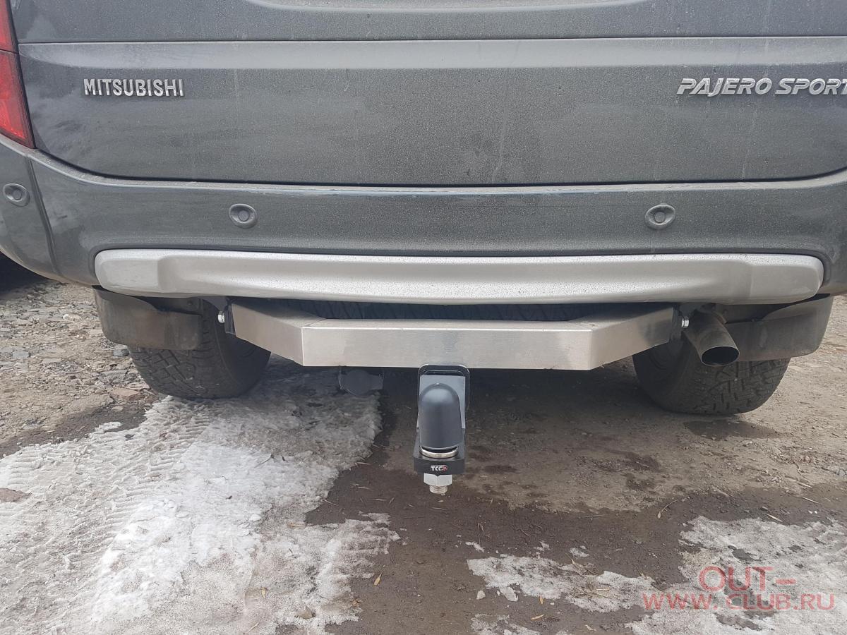

Вопрос к вдадельцам данного фаркопа. Владею им уже больше года. 70% пробега с прицепом. Иногда почему то глушитель смещается и начинает сильно бить о железяку. Говорят нужно резинки пожёстче поставить.
А есть вариант сделать фотографии как он снизу смотрится? Крепления, запаска и прочее. Пока в процессе выбора и этот вариант один из возможных.
