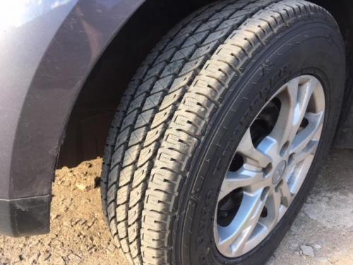

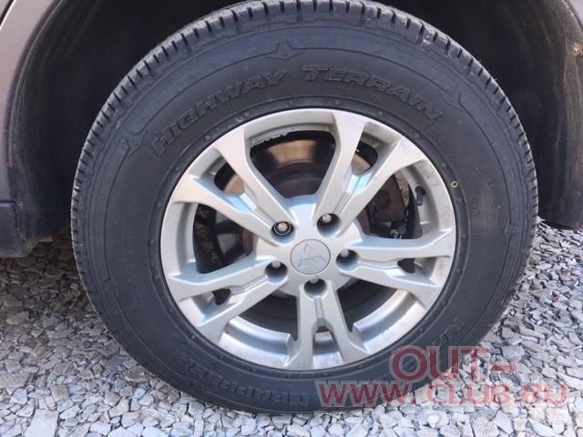

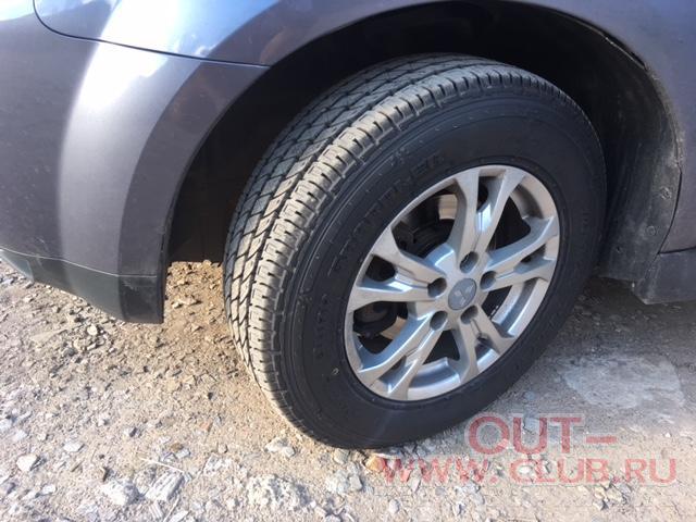

Старый 04.07.2018, 17:52   #257
Ихтиандр
Авто: Outlander XL 2.4 MT
Сообщений: 83
По умолчанию Re: Внедорожные, всесезонные шины для Аута
вот пару фото
Ихтиандр вне форума   Вверх Ответить с цитированием
