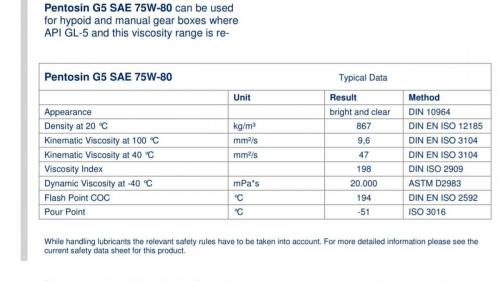

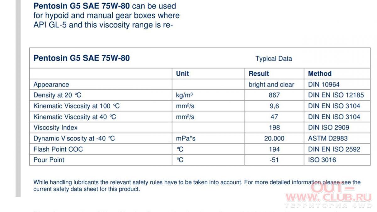

СашаНВ
Сообщений: 204
По умолчанию Re: Масло дифференциала задней оси и раздатки
Немного погуглил на тему 75w80 gl5, нашелся такой вариант- Pentosin G5 SAE 75W-80, скриншот с его пдф на фото. Покупается в емехе по номеру 4008849130519, стоит не запредельно, идет не долго.

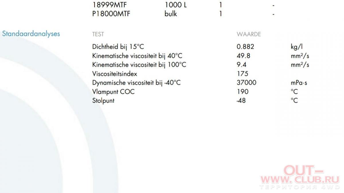

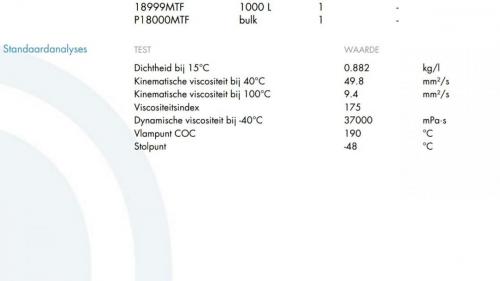

Старый 12.08.2018, 13:24   #225
СашаНВ
Сообщений: 204
Не то слово, одно лицо
И это лицо по коду 600631697 все еще можно купить в интернет магазинах...
Вот есть еще маслице, но уж больно оно жидковато.
Нет ни точки замерзания, ни вязкости при 40С, но зато Брукфильд зачетный...
