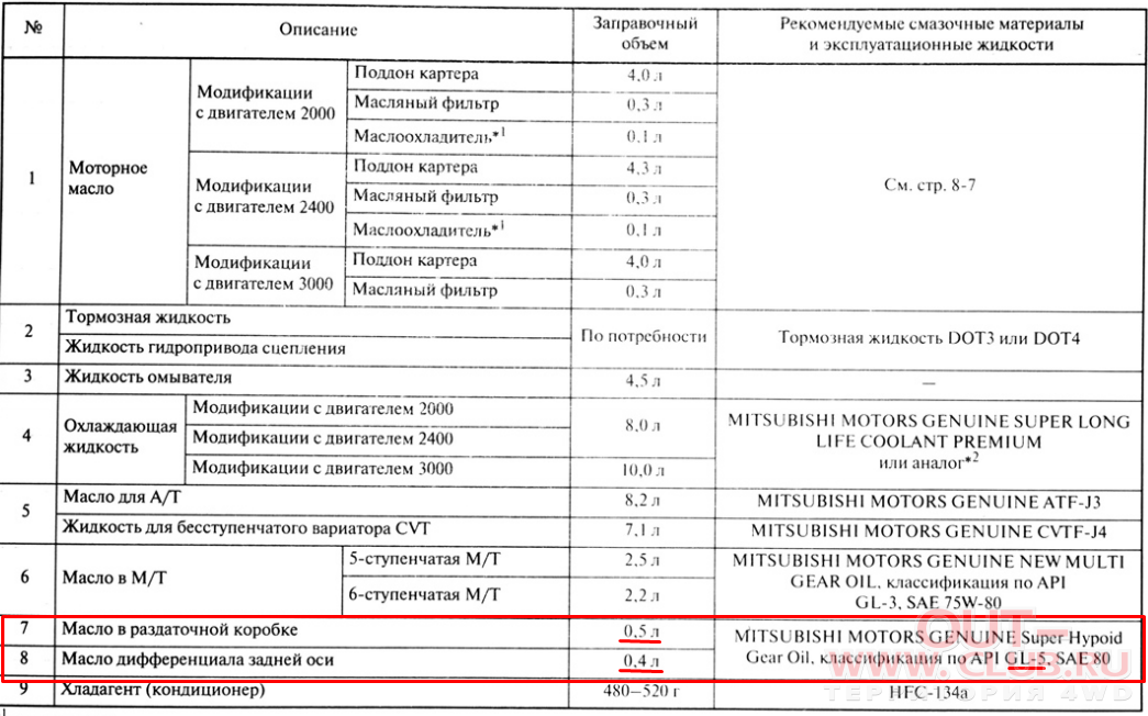

Объём масла раздаточной коробки 0,5л. Объём масла дифференциала задней оси 0,4 л. Допуск масла: GL-5.

Подскажите плиз,какое масло заливать в раздатку и зад.диф для аута3,
75w/90 или 80w/90.и если была минералка,то надо промывать перед заливкой синтетики.

MITSUBISHI HYPOID GEAR OIL SAE 80 API GL-5 (1_литр/OEM:MZ320282)

у нас морозы бывают до -35 с, sae 80 густоват не будет зимой?

S_A_N, лично я не могу вам ответить на этот вопрос, т.к. мне еще далеко до замены, но в будущем я не собираюсь этим голову забивать, т.к. данное масло рекомендуется в сервис-мануале, а не только в руководстве по эксплуатации. Не думаю, что инженеры ММС не в курсе наших морозов, когда рекомендовали данное масло.
