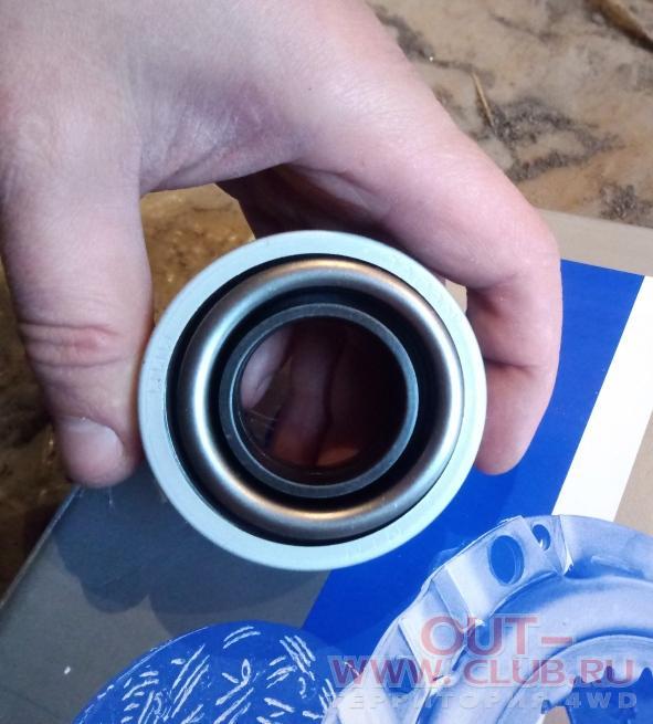

Вопрос по выжимному подшипнику
почему он смещен не много по оси. как его ставить? не нашел в книге по ауту

Hash1
Сообщений: 354
По умолчанию Re: Сцепление умирает - что на замену?
Надави посильнее в другую сторону сместится.
Старый 08.11.2018, 19:46   #157
hanter72
Аватар для hanter72
Сообщений: 1,360
Внутренняя обойма не нравится..( Видел такое чудо, но себе брал исключительно оригинал в металле.
Старый 08.11.2018, 20:52   #158
Hash1
Сообщений: 354
Себе кстати купил экседи подшипник. Веутрчнка в металле почему то. А там койо лежал....
Старый 08.11.2018, 22:01   #159
hanter72
Аватар для hanter72
Сообщений: 1,360
@Hash1, койо в данном случае оригинал и есть. У меня, по меньшей мере, так.
Старый 09.11.2018, 02:50   #160
Артем1988
Аватар для Артем1988
Имя: Артем
Сообщений: 2,020
этот весь из металла. у меня их 3 штуки для сравнения. я снимал первый нтн потом койо .
все металические. этот даже толще по бортам если их положить на стол и смотреть сбоку
