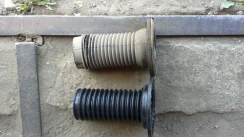

на днях буду менять пальники, купил с таёты оригинал 1000р 2 шт , толстая резина и качественная на вид , наши стоят 10 000р за 2 шт как папиросная бумага и хватает у людей от 30000-60000км, этот тот случай когда не оригинал лучше, единственно я со старого обрежу верхнюю часть с желдезным кольцом и поставлю на новый, говорят плотно садится и по размерам один в один
эти мав-1018

Пыльники поменял сам , но там коварная ловушка, чтобы снять саму стойку надо снимать "Стойку переднего стабилизатора(тягу)" , резьба на ней ржавая.
Я её промывал , чистил, но до одного места, там с начало резьба идёт потом клинится от не большого давления в конце причём как-то намертво , потом после усилий сворачивает внутри болта тяги отверстие под шестигранник.
В итоге только срезать фортуной (видео в ютубе) стойку(тягу), вверху без проблем удобно по болту , а в низу жопа не подлезть,чтобы не снимать рычаги, но можно срезать аккуратно , но с матом маааленькой фортуной.
После срезки тяги(стойки) стабилизатора их под замену , оригинал 6000р ( не знал цены) за шт (нужно 2шт левая и правая) за кусочек трубки и ждать 10 дней,но я не знал , что оригинала не бывает в наличии, а обратно тяга не собирается (заклинило резьбу) и ждать не мог нужно бегать на авто,в итоге я взял не оригинал японского производства фирмы "555" по 900р за шт подходят на XL( качественные не уступают внешне оригиналу, один в один, были в наличии) да и официалы говорят , что люди просят не оригинал ставить и хвалят их.
Благо делал авто с утра и успел в магазин сбегать и купить, но за оригинал 12000р за пару это хамство, так что если надумаете менять сами или на сто приготовьтесь менять и тяги.
Работа замена пыльника левого и правого стоит у оф 5500р , у не официалов 3800р, но лучше отдать мастерам, просто мне скучно было сам поменял, но не советую.
Да ещё клиренс немного поднялся за счёт толщины кольца пыльника, на который сверху одевается с металлическим кольцом старый( срезанное от старого пыльника верхнее кольцо),брал оригинал с таёты 1000р -2шт, оригинал наш пыльников стоит 10 000р-2шт.
Стойку по любому снимать, пружина поджимает пыльник.

тот пыльник , что я взял описанный выше в теме с таёты он , как родной по размерам
Внутри его отбойник(желтый) двигается , который стоит на стойке, он впритык помещается внутри пыльника.

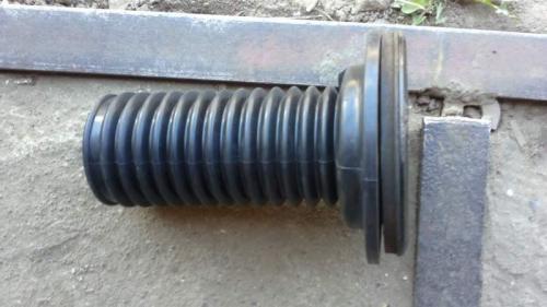

На родном пыльнике на кольце сверху вмонтировано металлическое кольцо, наверно из-за него оригинал стоит дорого, кольцо металлическое имеет элипсный вид , но сразу не заметно этого(запомните , как стоял родной по пазу для пружины).Это кольцо я не стал снимать он диаметром чуть меньше нового(не оригинала), короче говоря срезаете от старого пыльника кольцо резиновое вместе с закреплённым к нему кольцом металлическим(по кромке метал.кольца он в форме грибка изгибается во внутрь пыльника высотой примерно 1-1.5 см и вставляете его во внутрь нового, он плотно садится , потом всё это зажмётся пружиной и всё.
Проблема будет открутить шток стойки под капотом сверху в центре, он проворачивается, там эллипсным ключом держать надо шток ,а другим по-мойму на 19 открутить , эллипсный на 8мм, но вазовский съемник для стоек на 7мм (стоит 250 руб), надо его растачивать до 8мм, а оригинал 8 мм съемник для стоек стоит космические деньги, рожковым обычным ключом шток не удержать его слижет, нужен эллипсный торцовый(что-бы одевался с верху плотно по периметру). но у меня вообще ни какого не было кроме рожкового , но он не держит.
В итоге люди подсказали поддамкратить авто по выше не снимая колеса , что-бы оно хорошо висело и растянуло стойку , тогда шток стойки не проворачивается и клинится , потом срываем и откручиваем гайку на 19 по-мойму, которая держит шток , у меня она пошла и шток не проворачивался , но откручиваем гайку не до конца оставив не много резьбы , чтобы пружину можно было потом стянуть и не выстрелила она при стягивании её , потом снимаем колесо и другим домкратом чуть поддамкратить ступицу вверх (снять напряжение и подложив дощечку) и спокойно сверху под капотом откручиваешь остальные 3 гайки не забыв ,как стояла пластина(черная),но я эти 3 гайки откручивал , когда освободил стойку снизу, снизу стойки надо аккуратно снять пластиковую защёлку АВС открутив один болтик с лица (на 12 по-мойму), потом два мощных болта , которые держут стойку к ступице, они должны свободно выйти ,если ступица поддомкрачена(подложена дощечка под кулачок с низу и не было напряжения на стойке, чтобы болты и гайки свободно выходили ) до нужного положения, чтобы ступица заодно не упала на землю и не выскочило шестерни привода,я когда поддомкратил поставил маленькую табуретку, потом аккуратно снимаете стойку, стяжками для пружин хорошо сжимаете пружину, а она странной формы пришлось 3 иногда 4 шт стяжек применять, благо у соседа их было 4 шт , как только пыльник освободился ,что-бы старое кольцо с новым поместились( желательно был зазор между пружиной и кольцом резиновым ) , потом рожковым ключом на 8мм держим шток элипсную часть и до откручиваем гайку держателя штока (на 19мм), снимаем пружину , меняем пыльник и на всякий случай прокачиваем стойку (вниз до упора давим на шток через дощечку и она медленно подымается вверх , а иногда не подымается, то помогаем , итак 4-5 раза), всё собираем и у сё.

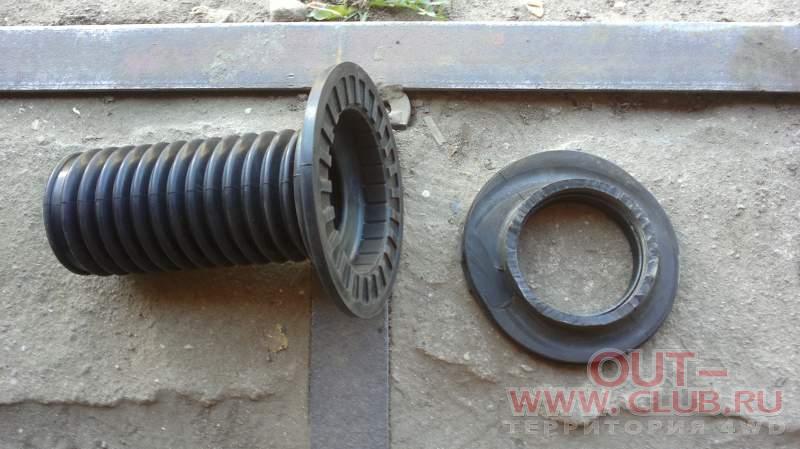

там когда кольцо срежете от старого пыльника , то на кольце у старого снизу на резинке есть выступ не большой его надо подрезать аккуратно вровень с кольцом, чтобы старое кольцо плотно село на новое

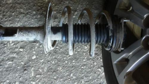

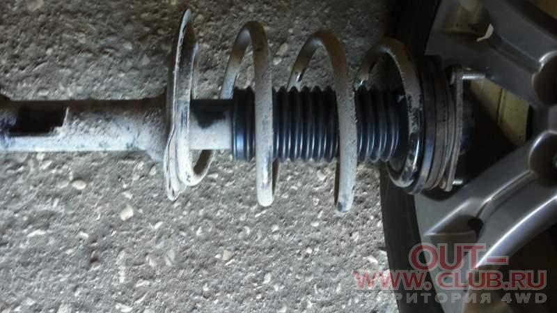

пружина у нас чуть другая не как на фото , толще что-ли да и вики мне показались по другому по краям

Добавлено через 25 секунд
срезаем этот выступ

маркером пометьте , положение пружины с пыльником старым он не много элипсный , когда старый оденете на новый то по метке центруйте их оба , так удобней и на чаше стойки сверху есть белая метка по отношению к креплению снизу, хотя чаша вращается, но на всякий случай
