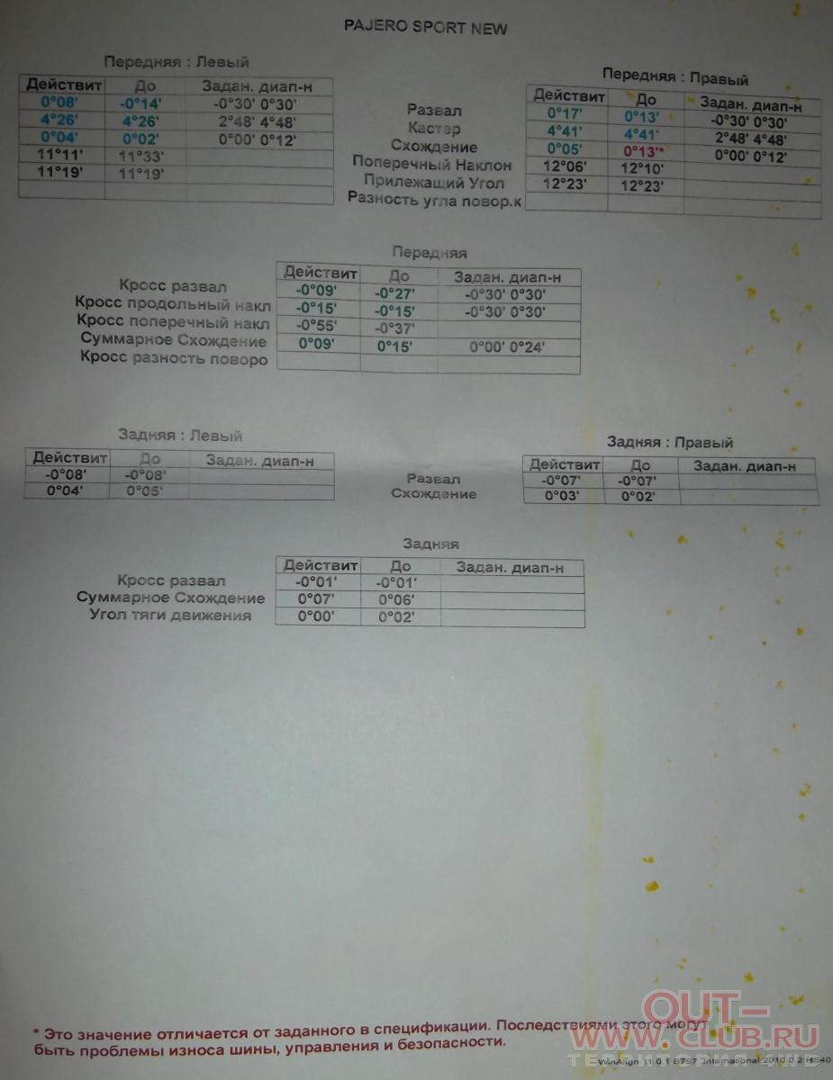

Ребята, кто знает заводские параметры сход- развала. Если было в темах не пинайте.

Вот мое от дилера, заодно прокомментируйте кто в теме

Мне делали , не догадался копию снять ( Но тянуть в право перестало, сейчас нормально. На ровной дороге руки отпускаю идёт прямо как вкопанная.

От МПС2 в настройках аппарата пусть ставят. Я заморочился нашел в теме кто выкладывал, приехали, сравнили на аппарате - одинаково. На знакомой станции делаю регулярно, на всех машинах, так что посидеть покопаться проблем не составило.
