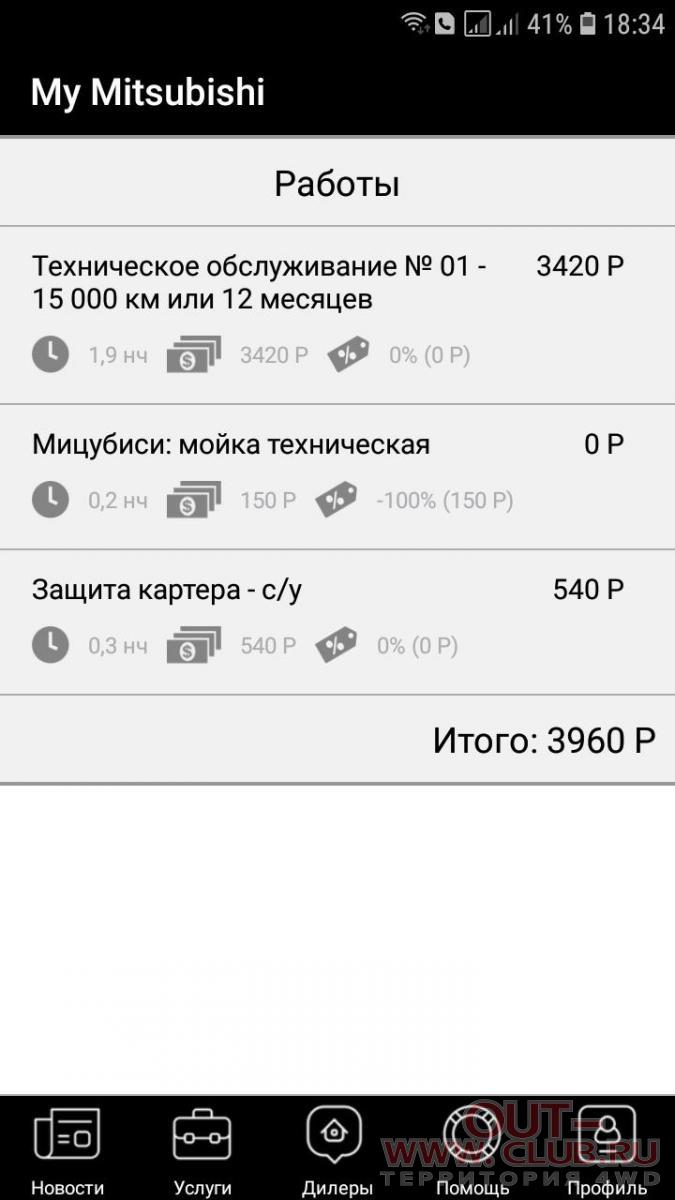

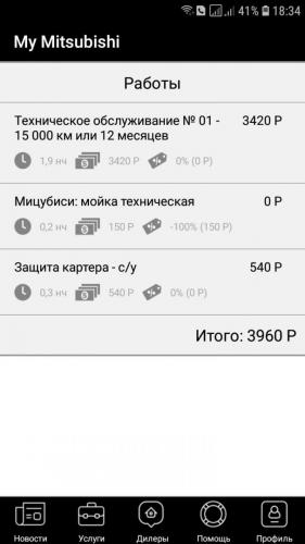

Вот мой то1 в августе того года
Старый 11.06.2019, 20:52   #512
evg_krd
Сообщений: 1,993
По умолчанию Re: ТО-1, 15 000 дизельный Pajero Sport 2016, 2017, 2018
В феврале было подороже чуть. Ну или это у моего дилера так
Screenshot_20190611-205006_My Mitsubishi.jpg   Screenshot_20190611-204935_My Mitsubishi.jpg

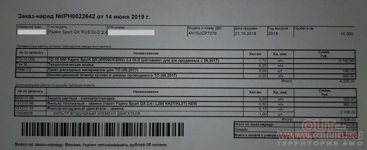

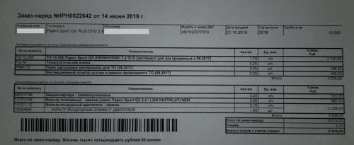

А вот так выглядит печать в сервисной и сам заказ наряд

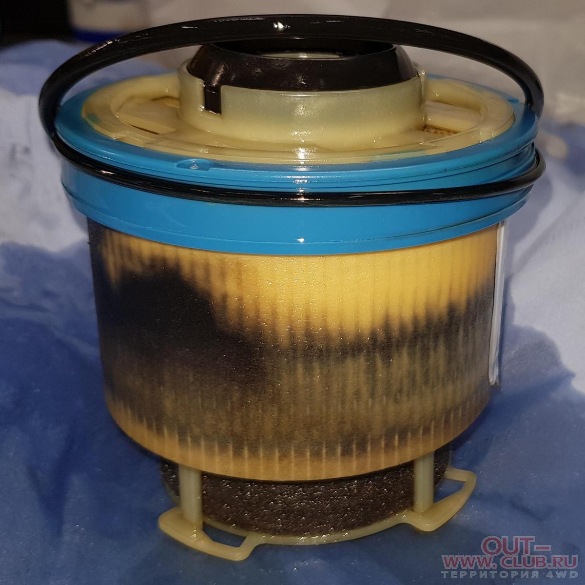

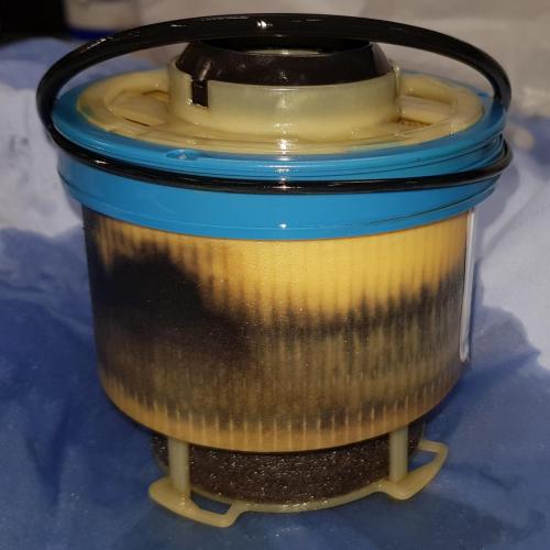

Сообщение от mrgoga67 Посмотреть сообщение
Дополнительно заменил топливный фильтр.
Подумайте о смене заправки. Фильтр то справился, но сильно грязный для пробега 15к км. И неизвестно что там ещё не отфильтровывается.
Старый 15.06.2019, 14:30   #520
Михаил_ОРР
Имя: МиХаН
Сообщений: 99
По-моему фильтр норм состояние для 15000 км.на любой АЗС ВИНК одинаковый состав ДТ серы до 10 мг. уже евро 5!.

Сообщение от Михаил_ОРР Посмотреть сообщение
У меня они раза в 2-3 чище. А если менять в 7.5к км то вообще чистый почти полностью.
