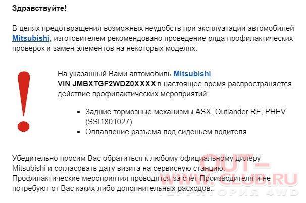

Отзывная компания. VIN
Номера правого и левого оригинальных ремкомплектов (модифицированных).
4605B850 - правый, 4605B849 -левый.

Какой владелец по счёту не имеет значения.По суппортам поменяют по отзывной 100%.По радиатору вариатора под вопросом(а может и без проблем,мне ставили во время гарантии).Но в Москве шансы гораздо выше,чем в регионах.

Всем привет. Тоже проверил своего коня. Тоже есть в списке на отзыв. И по суппортам и по радиатору вариатора. Вопрос. Сделают? Я не первый хозяин.
мне всё сделали две недели назад в Рольфе, машине пятый год пошёл.

Неделю назад поменяли суппорта по отзывной во Владимире "тех. центр Гранд". Также что-то сделали с разъемами под вод. сиденьем. Больше отзывных небыло- смотреть ничего не стали. Машине седьмой год.

Всем доброго дня. Оставил заявку по отзывной в Рольф. Перезвонили через час. Очень вежливо назначили на вторник в 16.00. Заверили что к 19.00 машинка поедет с новыми суппортами. Вот.

Ну и я ездил по этой отзывной. Разьём поменяли. а суппорта только в наряде указали для себя что замена а по факту они мною уже и так были обслужены потому и остались на месте

Нуууу как бы у них в указаниях написано что замена тоько при обнаружении следов ржавчины тоесть отсутствии смазки.. А у меня ржи не было (не успела образоваться) а смазка набита была.
А мне и не важны были суппорта. Больше волновался из за разъёма..
Кстати машина первый раз на официальном сервисе была

Подскажите пожалуйста, а на авто более поздних годов кто-нибудь сталкивался с такой проблемой как закисание штока,просто в ММС сказали , что с середины 2017г проблему устранили

В прошлом году еще перестал работать ручник, причем очень внезапно. хотел сам починить, но все руки не доходили. Недавно полез на форум читать что для этого нужно и напоролся на тему с отзывной компанией.
Всем спасибо!)
Сегодня и мне поменяли суппорта в Автомире в марьино, все работает и бесплатно. Отдельное спасибо менеджеру Адееву Виктору, очень грамотный и приятный сотрудник!
