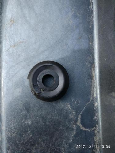

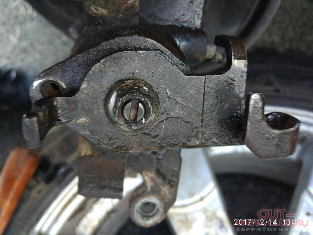

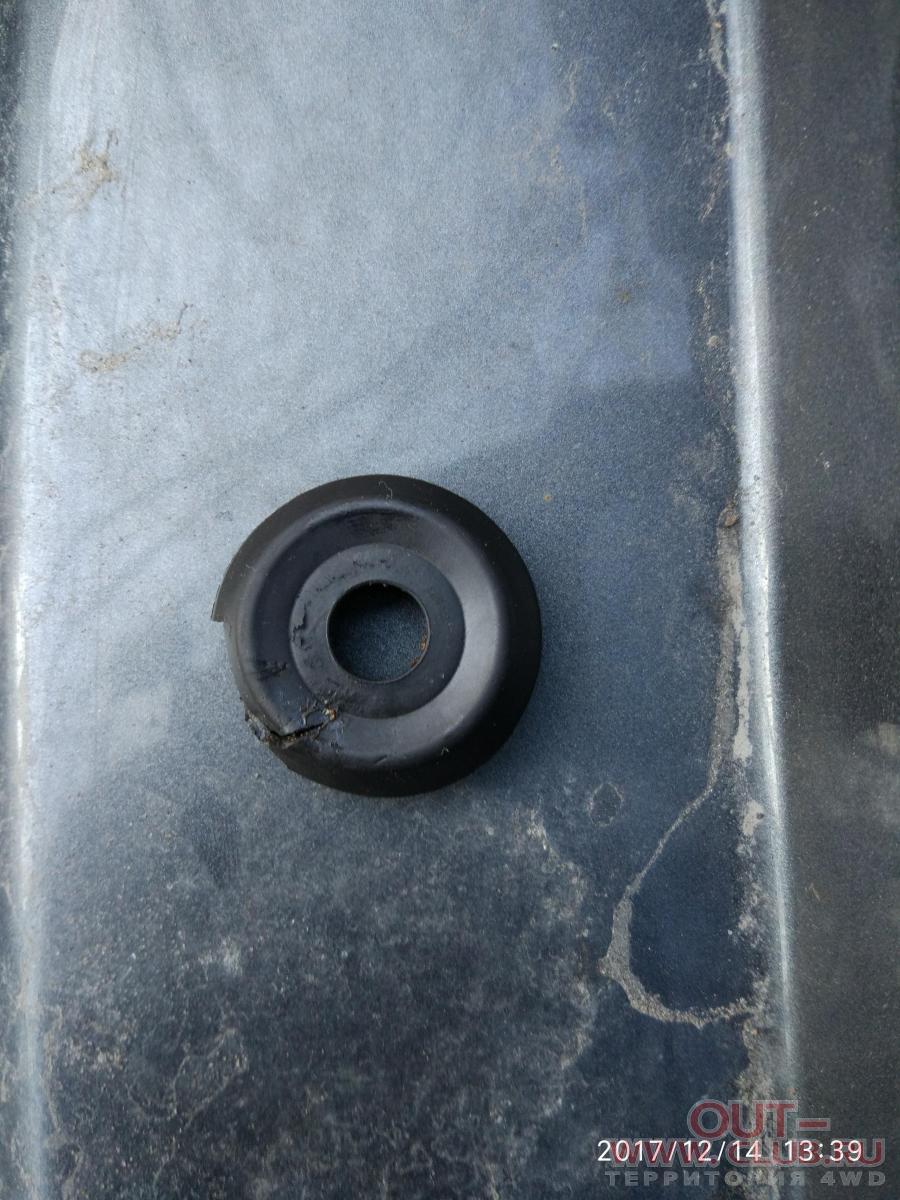

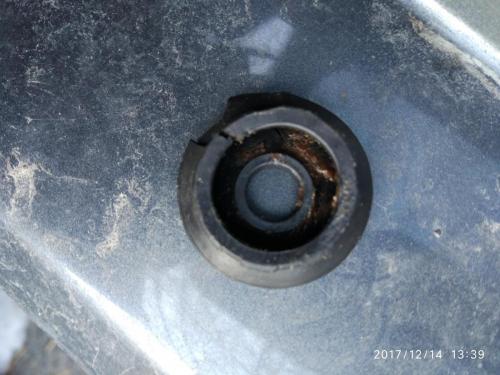

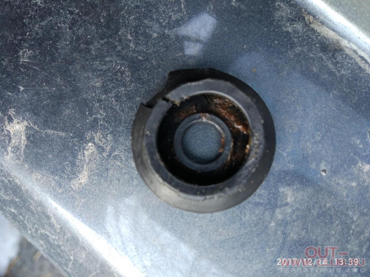

Полезный отчёт по разработке закисшего штока ручника и его смазке на Outlander 2013-2014-2015
Фото пыльника ручника Outlander 2013-2014-2015
Место установки пыльника ручника Outlander 2013-2014-2015

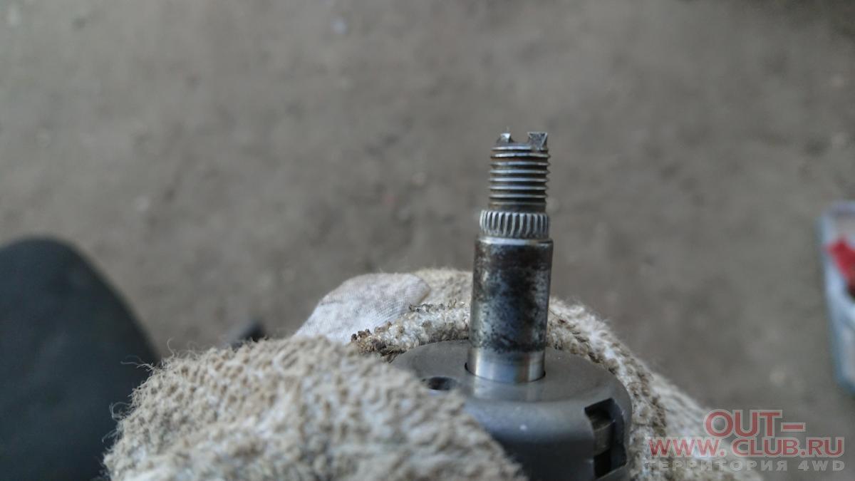

Фото штока ручника в разобранном виде Outlander 2013-2014-2015
Фото отчёт установленного не оригинального пыльника T72017SL (Форсаж)
Фото штока и место где образовывается ржавчина (закисание).
Отчёт по нарезанию резьбы в обломленном штоке.
