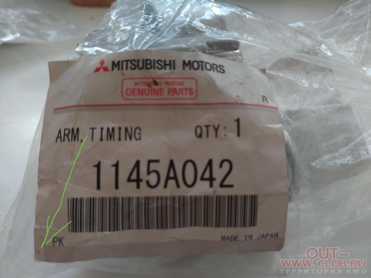

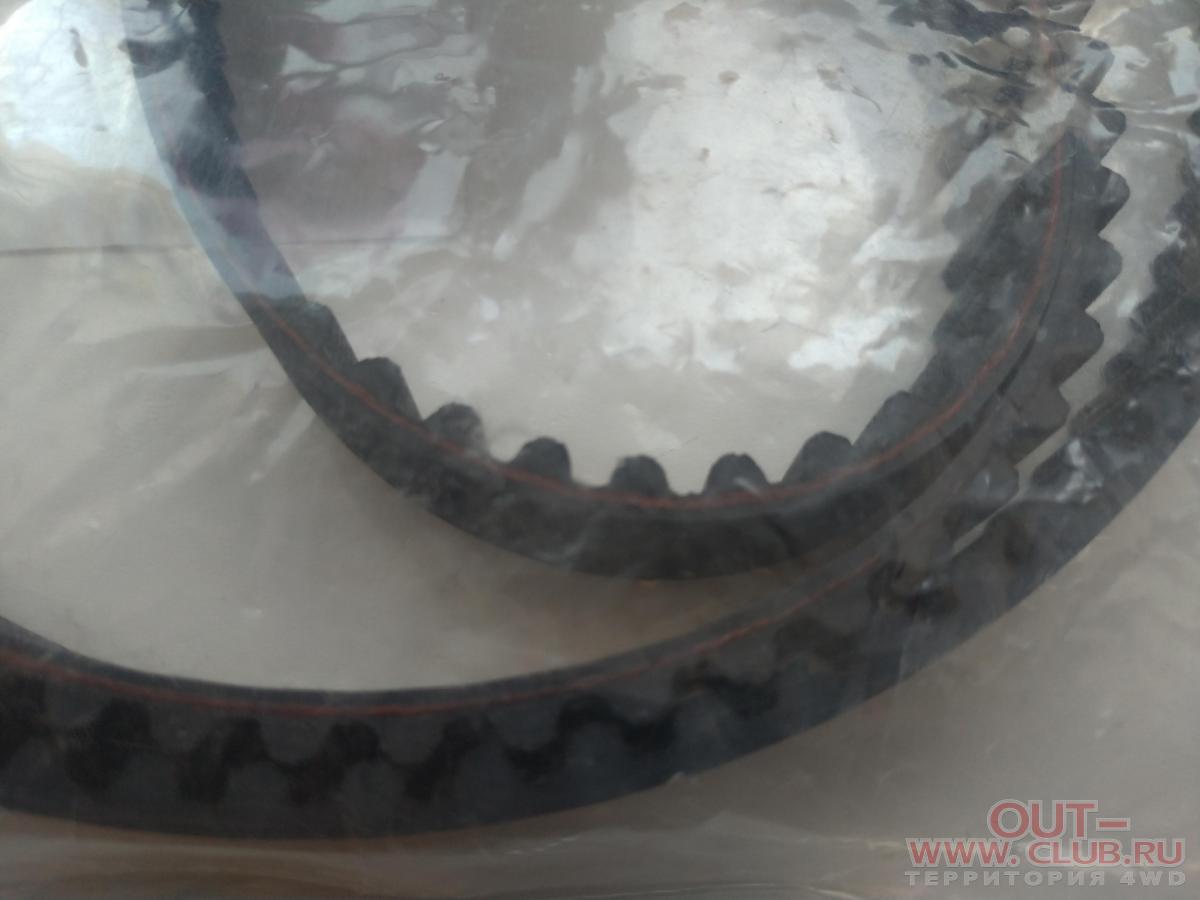

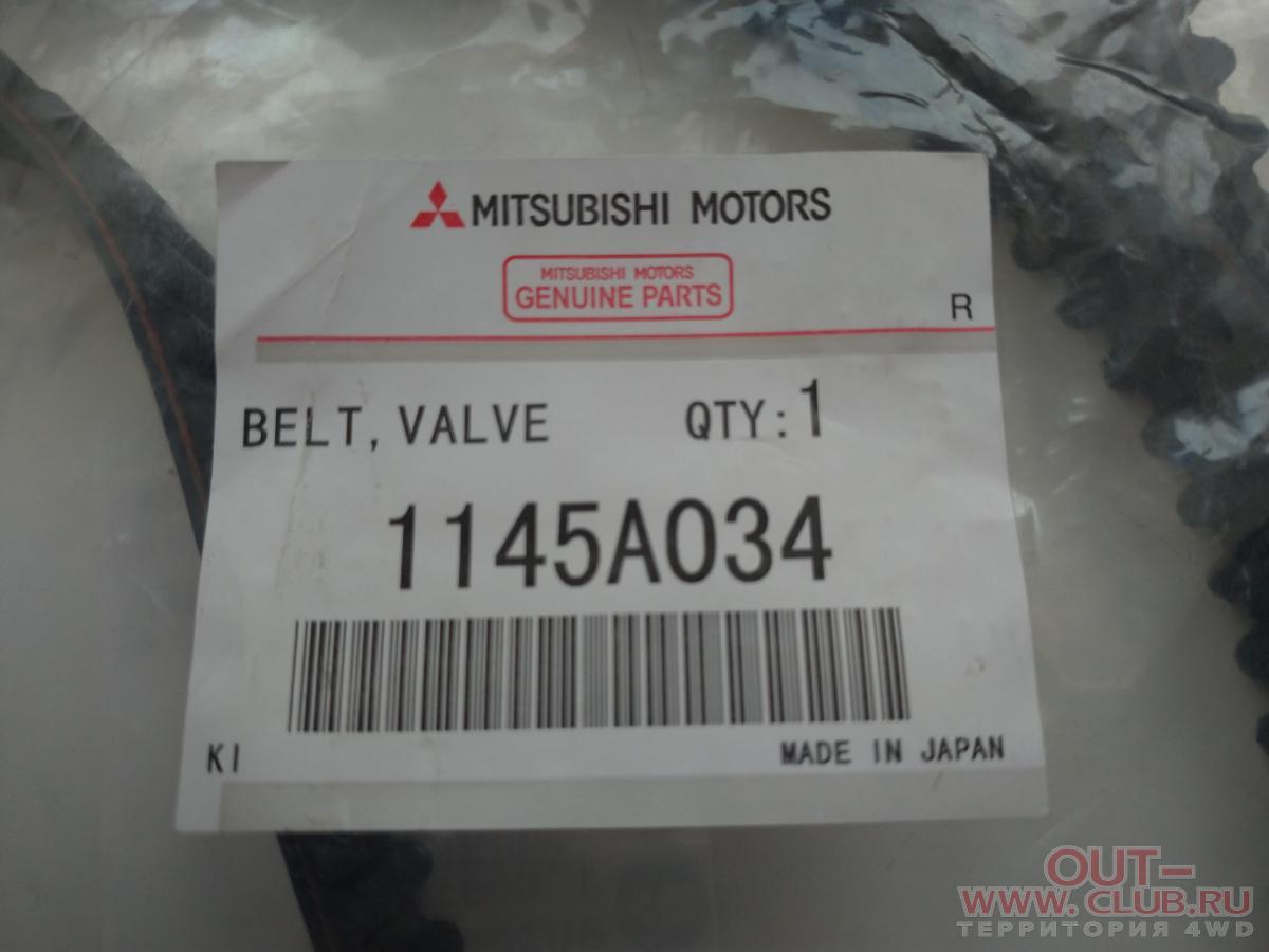

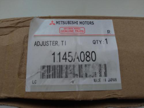

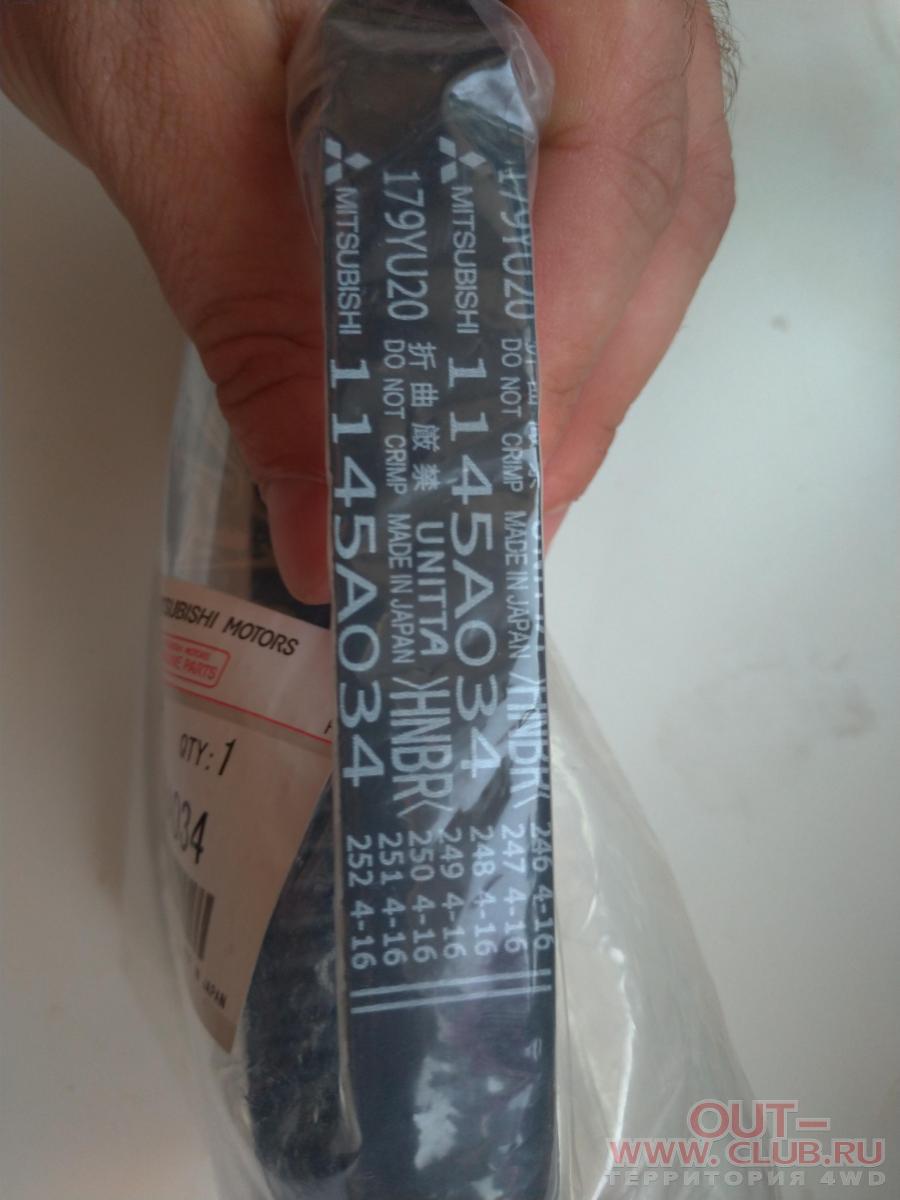

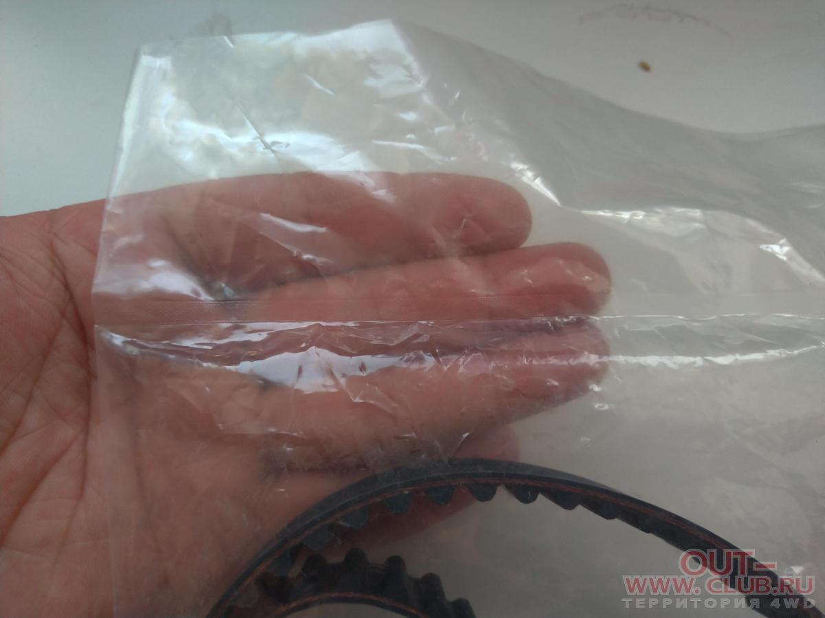

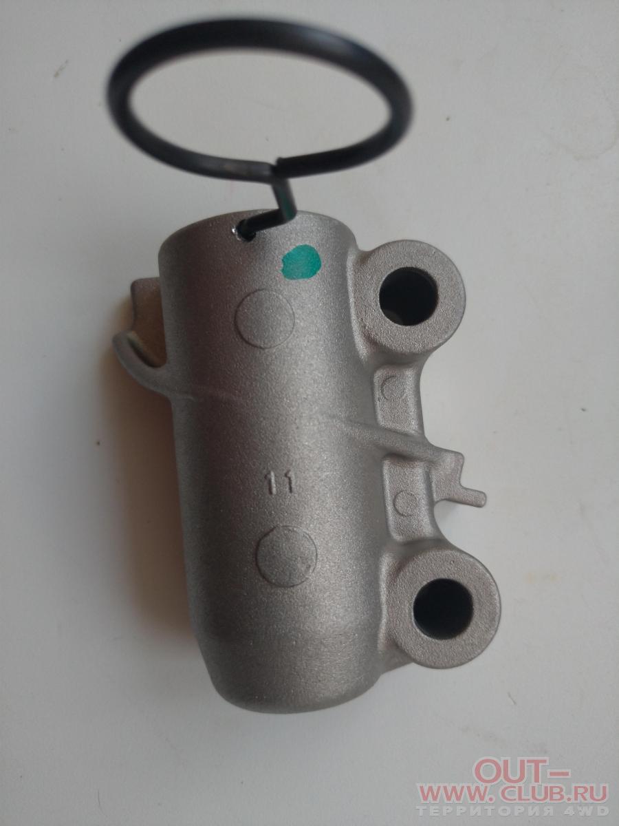

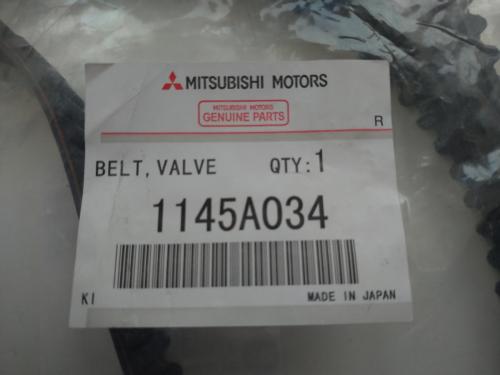

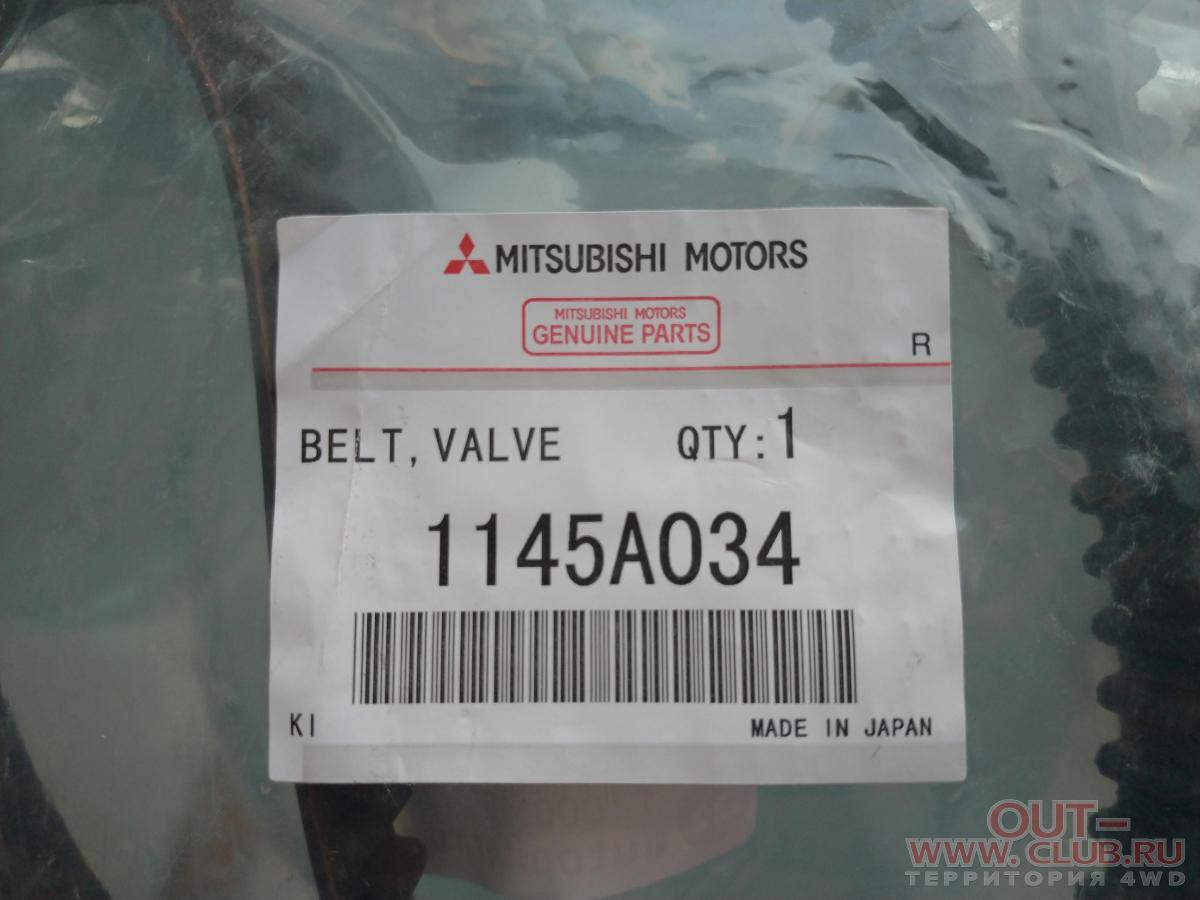

Доброго времени суток. Форумчане, помогите определить подлинность зап.частей, а именно заказал для замены ГРМ ремень, ролики и натяжитель, сегодня все забрал и появился вопрос о их оригинальности..., Подделок много, курил форумы, но однозначности в данном вопросе нет.
1. Ремень ГРМ, упаковка: сам пакет плотный, хорошо и ровно спаянный, шрифт ровный, но...по сведениям форумов, надпись ММ и GP(красная), должны быть глянцевые, на моем - матовые, отсутствует та самая точка, которую ставят в углы или по центру, надпись на самом ремне ровная, но если присмотреться, как будто состоит из пикселей, все фото выложу, не знаю, через пакет будет ли видно, пока не вскрывал...на случай, если придется оформить возврат. И корд ремня(нити) коричневого цвета ( какого должны быть цвета в оригинале, я не знаю))
2. Гидронатяжитель. С ним сложнее))) пришел в коробке, слегка уставшей в дороге, на коробке также наклейка с матовыми надписями и без точки, надписи так же устали в пути))) см.фото... На сальнике натяжителя выбито NOK, 205S-1, BR5674G, 26 ( что должно быть выбито??), пятно на корпусе не совсем ровное(овал)...цвет бирюзовый но ближе к зелёному, не знаю на фото будет ли виден оттенок?! Ещё ярко выражены следы толкателей на литьё корпуса, как у товарища, постами выше...только не знаю, о них ли шла речь.
Если у кого то есть инфа, по поводу того, как аргументировать возврат, опишите, плз!)) Желательно по факту, не отталкиваясь на кофейную гущу и предсказаниям Ванги.
С роликами, точнее с этикеткой (шрифт глянец и мат, точка) и упаковкой, вопросов не возникло, для примера и их фото скинул....
Заранее благодарен.

Сообщение от Smith2610 Посмотреть сообщение
Заранее благодарен.
Забыл отметить, вес данного ремня ГРМ - 158 гр. в упаковке! Читал что оригинал-120 гр. без...

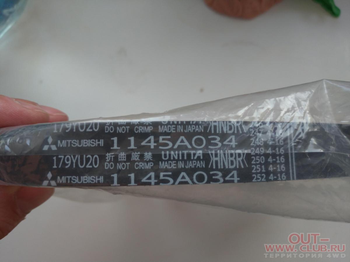

У Вас однозначно подделка. Оригинал всегда ровно 120 грамм без пакетика.
Ещё добавлю, мало того что подделка так ещё и пятилетней давности 4 это 2014 год и 16 неделя

Возврат приняли, деньги вернули в полном объёме, жалко время...
На днях придет 2ой комплект))) будем посмотреть)))
Вопрос по гидрокомпенсаторы остался открытый, как узнать его контроФактность?)))
По ремню более понятно: этикетка, наличие точки и глянца и вес 120 гр, запах ремня и полиграфия ...
Что на Гидре смотреть?

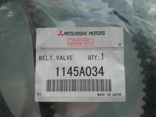

Ну что, ребятушки, пришел ремень, приехал забирать...и...пришел точно такой же, как и первый, возврат оформили без проблем, перезаказал ещё раз)))) фото выкладывать нет смысла, ремень идентичен по всем признакам-близнец первого ремня, но с другого интернет магазина...
По-моему, нужно искать хорошего производителя дублей , но и опять таки, по ним нет инфы, как отличить оригинал, от контрофакт(если такие случаи имеются)

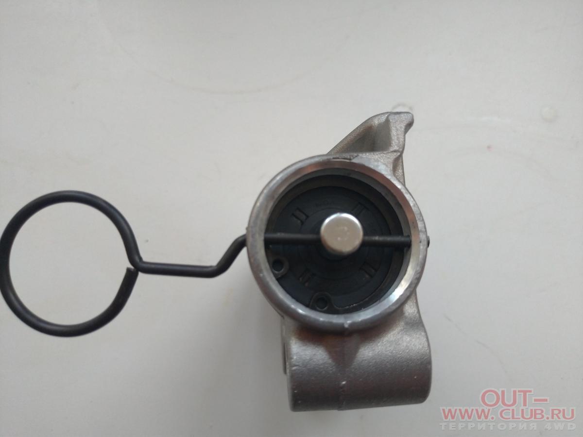

Сегодня пришел гидронатяжитель. Упаковка, этикетка - оригинал чистой воды. По виду, сам выполнен более качественно, чем его предшественник с прошлого заказа, я, доволен как удав, завтра жду ремень "дубль 3")))) . Если кому надо, могу фото выложить...и так зафлудил ветку))))
