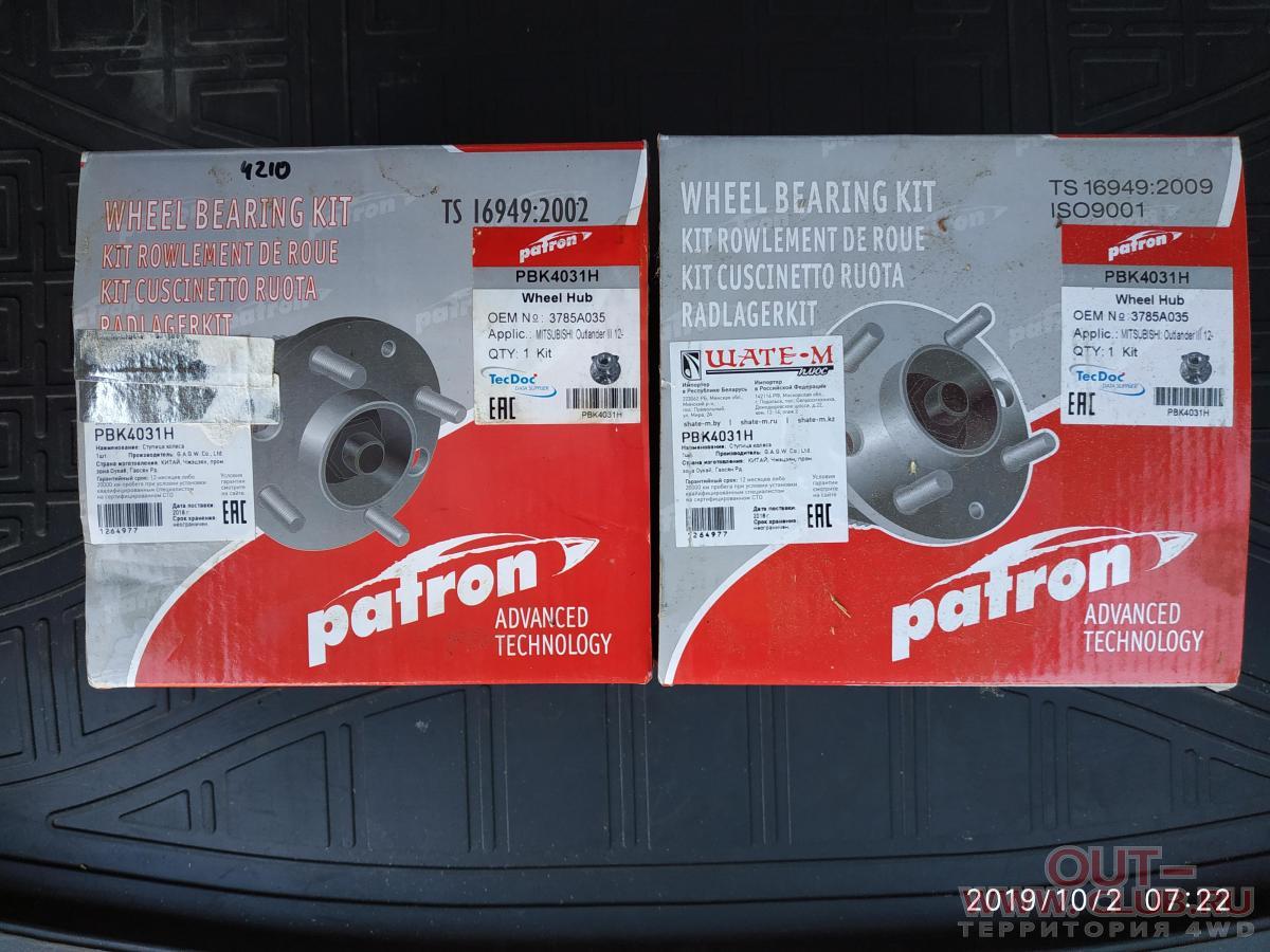

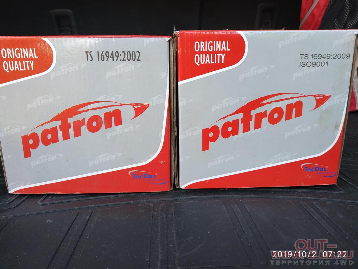

Информация по ступицам Patron. Левая на фото поменяна более 1,5 лет назад, на сегодня прошла 25 т.км. (пока без проблем), правая заменена 4 месяца назад, прошла около 10 т.км. и начала гудеть. Как-то так.

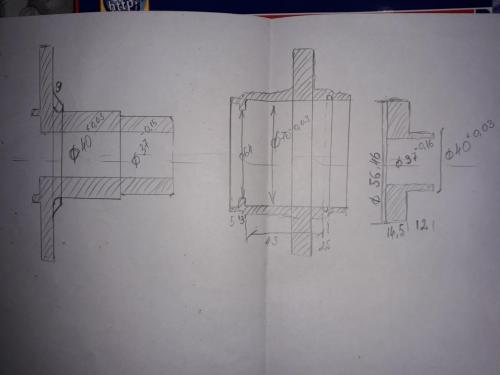

Вот нашел на дружественном форуме чертеж переделки ступицы под подшипник Айртрека:
подшипник DAC 407043W. Хотел задать несколько вопросов автору, но он не заходит на форум. Если кому интересно, давайте обсудим.

Не понял, что за деталь третья слева.

Я думаю она выточена из второй часть внутренней обоймы ступицы. Ёе наверное надо перевернуть. Рисунок вложил как был. Также считаю, что наплавлять упорный буртик (d. 64) проблемнее, чем сделать проточку под съемное кольцо.

Тоже потом решил, что деталь перевернуть надо. И ещё, не знаю как в реальности, но, судя по рисунку, металла остаётся маловато.

Но если переделывают под подшипник Киа(Хендай), то там еще меньше внутренний диаметр:38 мм. Наружный такой-же.
Пока не решил какие сальники и как ставить. Без них подшипник много ходить не будет. Снятая ступица изношена только по внутреннему ряду шариков из-за ржавчины от попадания влаги.

Все же, для начала, поменяю на оригинал, а когда будет на руках пациент, можно более предметно посмотреть, подумать, посоветоваться с токарем. Да и наплавка упорного бортика - для меня проблема.

!!!! Аут 13 года. По фирме патрон. Не берите. 10-15 тыс км... и всё. До меня предыдущий хозяин ставил их. Передние оба и задний левый. Загудел задний, передние вот вот загудят. Так что не советую!!!
