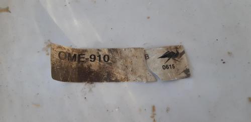

И 2910, пружины сзади, какую слева, а какую справа ставили? Там буквы А и В на них видел. Визуально разница по длине минимальная совсем.
Вот бумажка содрал слева
Ну то есть наоборот: А направо, а В налево. Я так и переставил. Лифт сзади стал только выше, а крен остался. Вы, кстати, проставку кардана заднего не ставили к раздатка? А то с таким лифтом +6 см, пожалуй, рабочий угол не тот.
Нет, как написал ранее т.е. слева. Так поставили я даже не смотрел до сегодня. Проставки не ставил, крена нет, сход-развал делал все норм.
Ну как нет?)) У меня слева сначала А стояла. Теперь как и у Вас слева стоит В. Сход-развал к заду отношения не имеет.

Длинная пружина должна быть мягче короткой.
