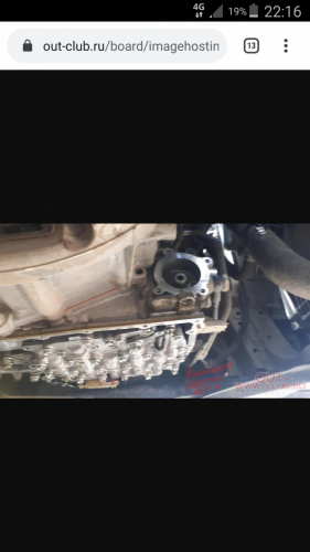

Маркировка в дверном проеме на табличке
Посмотри где стоит маслофильтр,если внизу то 16я
