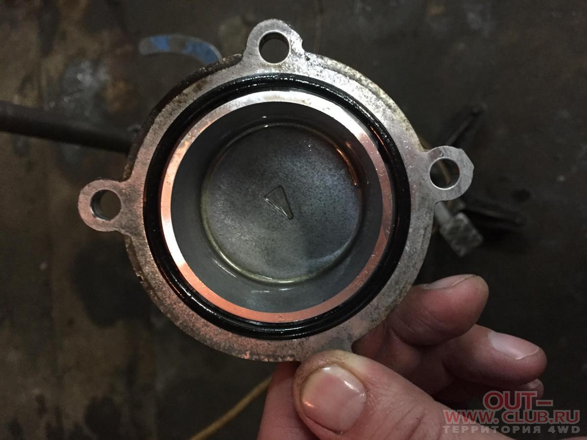

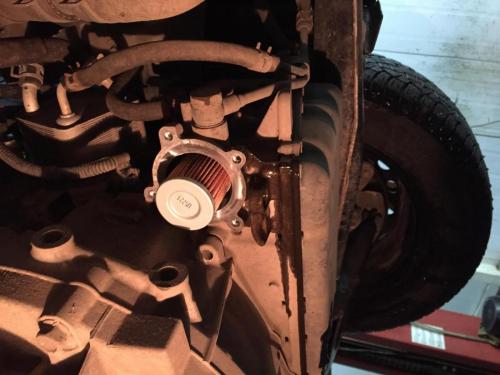

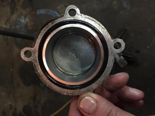

Всем доброго времени суток. Владею аутом 15 года, 2,0 полный привод.
На прошлой неделе заменил масло в CVT путем частичного обновления (слил залил).
Фильтр стоит отдельно, а не в теплообменнике, как видно на втором фото.
Масла слилось чуть больше 4 литров. Масло брал такое MZ320262
Литр потом докупил.
