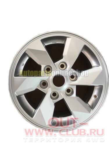

Обнаружил Спорт на колесах от Паджеро4 , вылет там 46 ( на наш 38) , интересно не жмут суппорта ?? Хозяин отзовись
Кто знает код 16" дисков от МПС3 ???? Какой на них вылет ???

Старый 01.04.2020, 19:55   #383
Сообщений: 5,740
По умолчанию Re: Параметры колесных дисков для Pajero Sport 2016
Если диски Реплика, могут быть и с вылетом 38. У меня зима на Mi-51, это реплика от П4, но с нашими параметрами, только для МПС2 (остались в наследство).
Оригинала для МПС3 на 16" нет, не встанут. У новой Л200 2019 года диски на 16" только в начальной комплектации. У остальных комплектаций как у нас на 18" из-за других тормозных дисков.
Старый 01.04.2020, 20:04   #384
Сообщений: 5,740
Если я правильно нашел, диск от Л200, типа того что на картинке, имеет код 4250C994.
Старый 02.04.2020, 08:55   #385
RSOUT
Аватар для RSOUT
Сообщений: 475
Вот от эдьки..код 4250C994
А на картинке от МПС3

Старый 02.04.2020, 10:10   #386
Сообщений: 5,740
Ну тогда это для МПС3 в двигателем 4Д56 и 2WD, который к нам не поставляется и в наших каталогах на него нет инфы. Ищи в Азии и Африке.
У меня глобального ASA на все версии нет.
