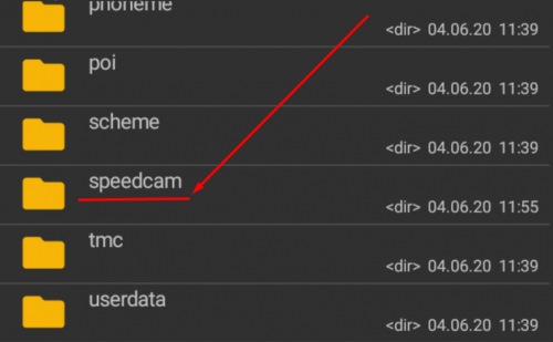

Спидкамы, не важно откуда они получены, должны соответствовать требованиям:
- быть в формате iGO Primo;
- размещаться в папке \iGO_Israel\content\speedcam;
- после выкачивания свежего файла, старый файл спикамов, а так же файл speedcam.spdb — должны быть удалены.
Получить их можно много где. Например, на mapcam.info, или SpeedCamOnLine, или c RD-forum-а - где свежее, где базы детализированнее, где Вам самим нравится.

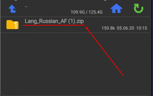

Карты Disputed 2018.Q1. Этот комплект контента устанавливается поверх существующего. Ни чего удалять для его установки не требуется.
Инструкция проста: скачать —> распаковать на ПК —> записать на SD-карту "GPS" —> извлечь карту из ПК —> пойти в автомобиль —> вставить эту SD-карту в слот ГУ —> Закрыть (и убедиться в том, что закрыта) программу "iGO Primo" —> скопировать папку "content" вместе со всем содержимым —> "вставить" папку "content" вместе со всем содержимым на внутренний диск "Память" поверх одноименной, внутри папки "iGO_Israel" согласившись на перезапись. Т.е. перезаписать существующую папку "Content" ни чего в ней не удаляя. Далее —> Запустить программу —> пройти в обзор карты и, например, поиском убедиться в появлении картографии по Крымскому полуострову.

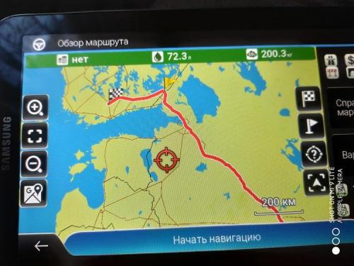

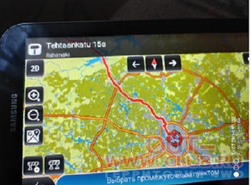

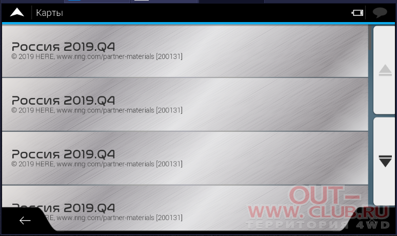

Несколько картинок с экрана:
