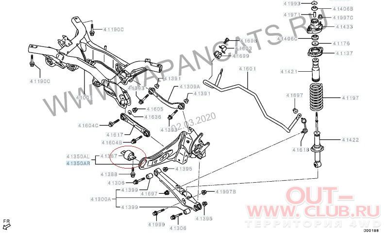

Сообщений: 977
По умолчанию Re: Outlander 2013-2014-2015 просели задние пружины ► Варианты решения ► Лифт
Сообщение от ВИАНЛИ Посмотреть сообщение
на больших сайленблоках
Это те, что в продольных рычагах впрессованы? 4120A252 - эти??
А он каким боком на высоту кормы влияет?

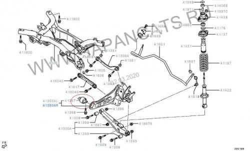

Подойдут эти лесиофорсы на 100%, у них толщина чуть больше чем на родных, про них писал у меня обмякли. Сайленблоки поменял корма на 1-1.5 см поднялась не больше, они если схему рассмотреть отвечают за жесткость всей задней сборки рычагов. Появилась именно жесткость, точнее собранность задней подвески.
ВИАНЛИ вне форума   Вверх Ответить с цитированием
Старый 18.04.2020, 15:40   #897
ВИАНЛИ
Имя: Виктор
Сообщений: 66
На схеме этот сайленблок обведен красным. Вспомнил правильное слово - люфт всего блока рычагов, а по высоте это и будет 1-1.5 см. Хватает его на 60000-70000 км, потом появляются на резине внутри лопинки, т.е. в лучшем случае висит на верхней резинке . Но к моему пробегу , когда уже за 100000 надо менять и стойку, пружину, резинки стабилизатора и сами стабы. Взял до повышения пружины ОVK, стойки коябы, жду тепла поменяю отпишусь.
