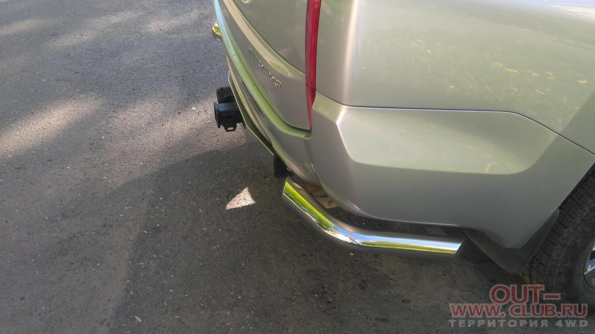

Ставил в прошлом году. Ещё не подключал.

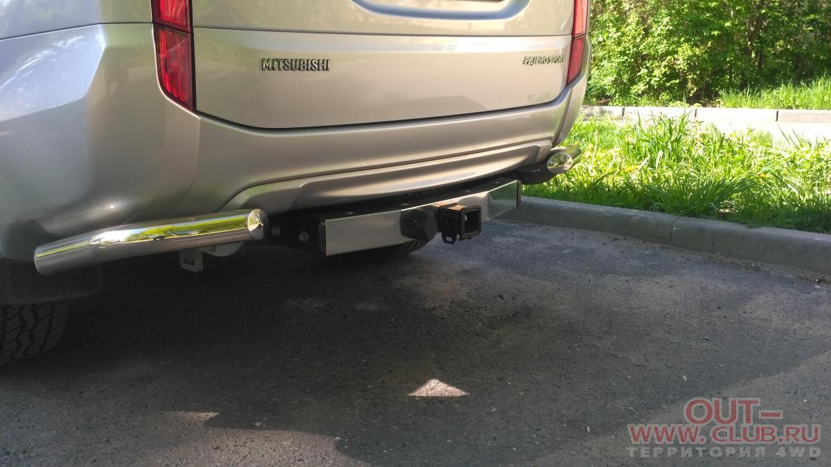

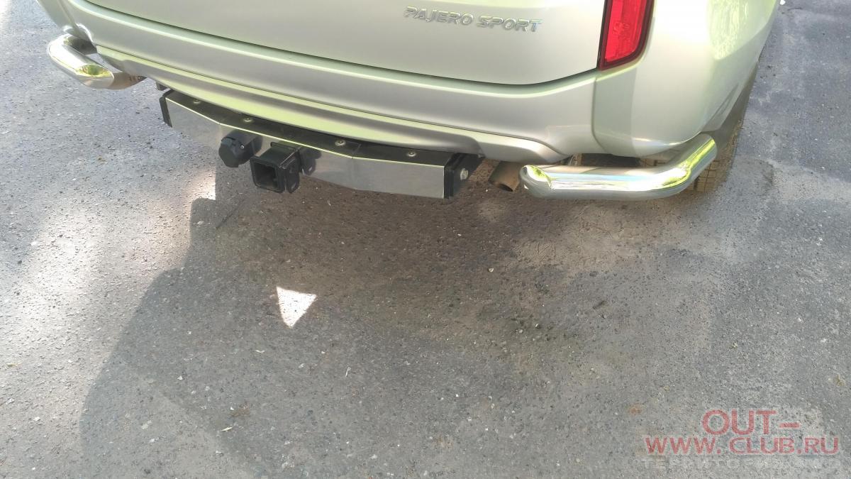

Середина шара 40,5 см. От бампера до балки 5,5 даже.

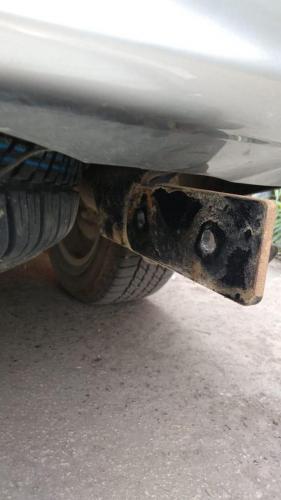

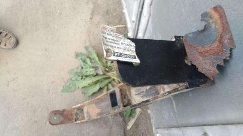

Сегодня снял фаркоп РТ-group, ибо уже неприлично с таким ездить.
Блестящую нержавейку снял, балка с квадратом пойдет на порошковую окраску, клыки обработал и подкрасил, по хорошему тоже надо снимать и красить.
Качество покраски очень плохое, фаркопу 1 год, снимал краску пластами просто рукой. Позор производителю.

Год назад тоже купил его, упакован был плохенько(в плёнку). Когда стал разворачивать, краска стала отваливаться везде... Сдал обратно и взял дороже в два раза другого производителя, здесь уже озвученного. Полет нормальный... Честно говоря думал это мне случайно брак попался, видимо есть проблема...

Путем переписки по и-мейл, без лишних формальностей, РТ-group компенсировали мне деньгами перекраску фаркопа. Проблемы той партии фаркопов признают - замасленные заготовки от контрагентов.

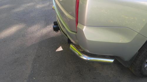

AVTOS MI20
В инструкции написано, что подходит для MPS 2 и MPS 3
Пришлось изрядно повозиться с ним, т.к. он оказался чуть уже, чем надо ( то есть как бы рама оказалась шире чем надо на 6 мм), изготовил прокладки по краям по 3 мм толщиной.
Шар крепиться на 2 болтах, постоянно в снятом состоянии, при необходимости установка 1 мин.

Машина тайской сборки? Вижу что дизель, но они всетаки бывали у нас в продаже и тайцы.
