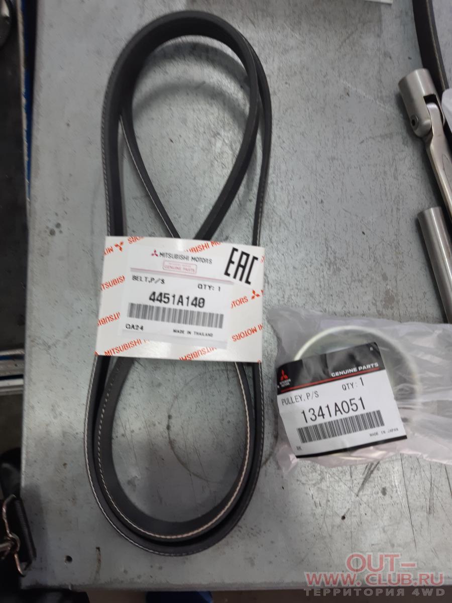

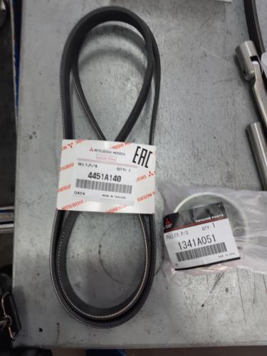

По умолчанию Re: Свист при старте холодного двигателя Pajero Sport-3 дизель 2.4
Пробег - 6500км. В борьбе со свистом поменяли по гарантии ремень ГУР и ролики-2 шт, всё оригинальное, новый ремень по ощущениям чуть мягче, на старом ремне и на роликах выработки не было. Буду верить, что свист не вернётся!
