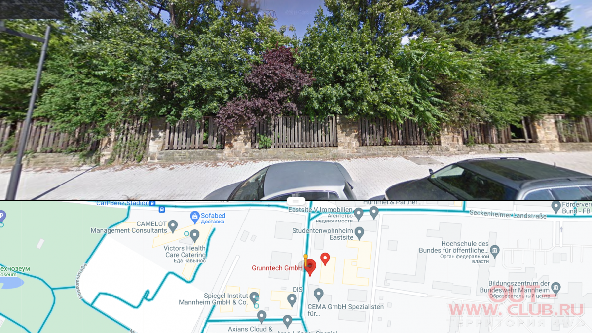

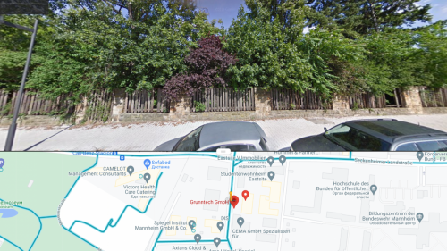

По умолчанию Re: подшипник ступицы заднего колеса Outlander 2013-2014-2015
нашел Finwhale эту якобы немецкую компанию по адресу в гугле. На фото видно заброшенный дом. Понятно, что просто зарегистрировали компанию, чтобы на упаковке германия написать.
