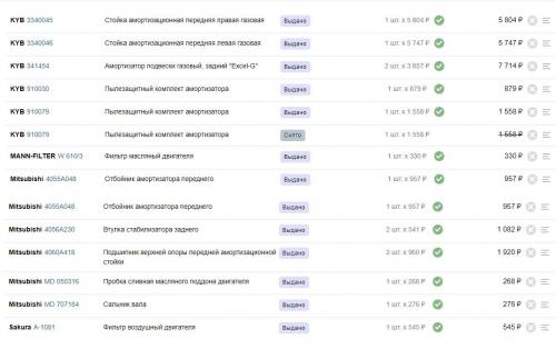

доброго времени суток.пожалуйста подскажите если знает какие все таки Стойки стоят на OUTLANDER 3
> Модель: 2000 /GF2W/4WD хочу поставить KAYABA - Excel-G По кругу не могу не где найти номер стоек для OUT 3. 4 WD помогите плиз!
куча номеров и не понятно какие реально стойки идут на аут 2013!??подходят от xl или нет?
Обновление с проверкой:
KYB 3340045 передний правый амортизатор
KYB 3340046 передний левый амортизатор
KYB 341454 задний амортизатор *2шт.
4040A275 пыльник *2шт.
+ шаровые опоры (не оригинал)
+ пыльник шруса
Каталог задней подвески с номерами
Итог - все подошло.
