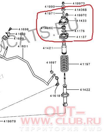

в общем загнал на диагностику подвески сегодня машинку, все равно потом когда буду стойки менять будет висеть на подъемнике. Ну в общем осмотр показал что еще и задний аморт вытек. в итоге попадабю на замену в круг.
с мастером пообщались, пружины оставлю старые.
касательно передних возьму подешевле что из серии exel G.
NEW SR пока не потяну по деньгам.
по передку вопросов нет все здесь обсудили а вот по задку у меня есть вопрос:
много постов было про аморт 340060, но мне экзист выдает замену 341454
цена вопроса тоже интересная:
341454 стоит 3857
а 340060стоит 4476
в ветке не нашел информацию про 341454. был только один пост когда спрашивали типа подходит или нет.
если кто знает отпишитесь.
и второй вопрос:
смотрю на схему подвески не воткнусь что еще брать на задок.
пыльник понятно,
а вот по этим номерам не понятно. Надо еще что-то или нет?
4140A018
MitsubishiMR 4919500 Проставка амортизатора заднего
MitsubishiMR 5946131 Втулка заднего амортизатора верхняя
MitsubishiMR 491946 Опора амортизатора заднего

@Plohish01, Ефим,на зад кроме стойки ничего не надо,когда менял стойки тоже купил втулки,опоры так всё и лежит в гараже то что установлено на заводе оказалось в отличном состоянии.
