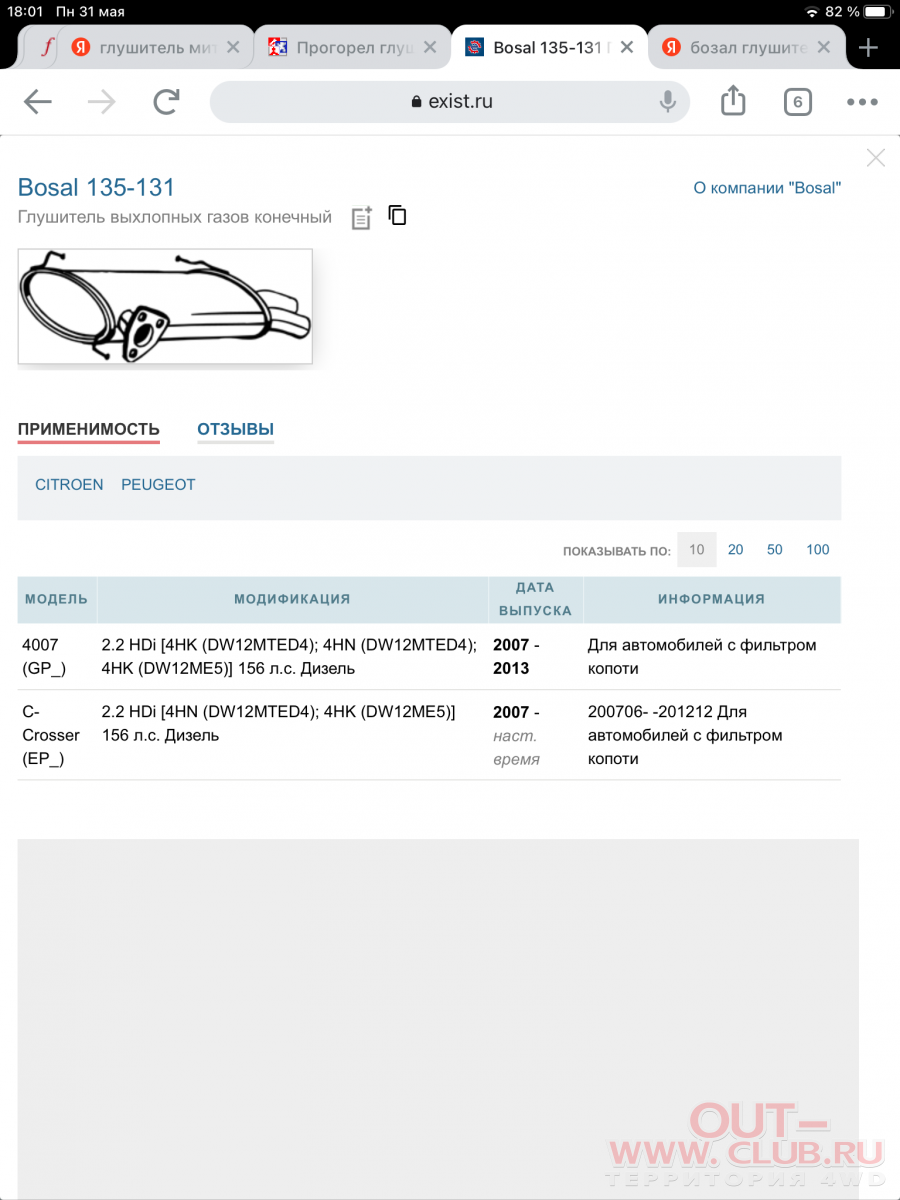

Alexs36
Сообщений: 248
По умолчанию Re: Прогорела банка глушака
А от дизельной версии нам глушитель не подойдёт ли? Вроде похож

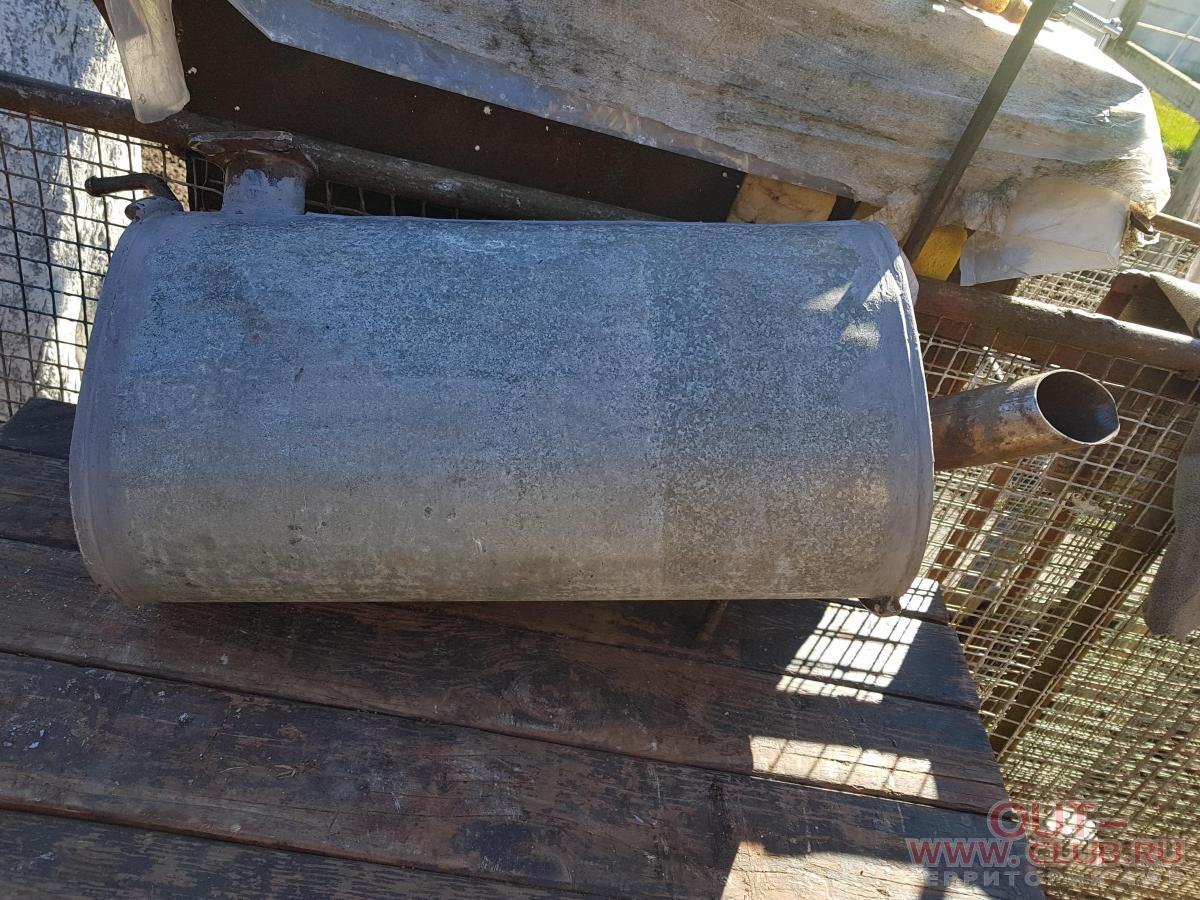

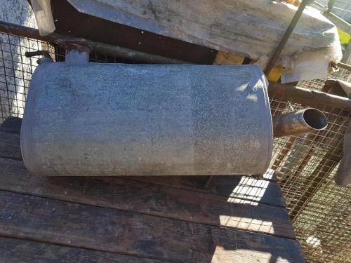

Старый 27.03.2022, 16:56   #177
Serg-MS
Сообщение от Serg-MS Посмотреть сообщение
Всем привет, 104тк пришла и моя пора заниматься глушаком. Порыкивать стал тысяч 10 назад , ну а сейчас уже стал совсем "спортивным". Почитал форум , посмотрел боковины и внутренность. Боковины целые, внутренности как новые и решил попробовать обернуть. Результат на фото. Болты срезал, гайки тоже. Поставил обычные болты с гайками, прокладку 890903 Fa1, щели в торцах замазал герметиком ES-332 Abro. Обернул оцинковкой 0.8мм, под ней два слоя стеклоткани пропитанных силикатным клеем. Результатом доволен - тишина. Возле выхлопной прогретого двигателя практически не слышно. На сколько хватит посмотрим. Работа заняла 5 часов на пару с отцом.
Хватило на 35 тысяч и ровно на два года. Оцинковку съело сбоку от колеса! На месте прогаров тоже почти прогнила, но ещё держалась.
