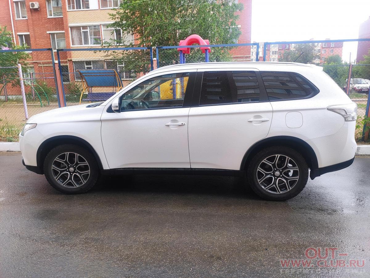

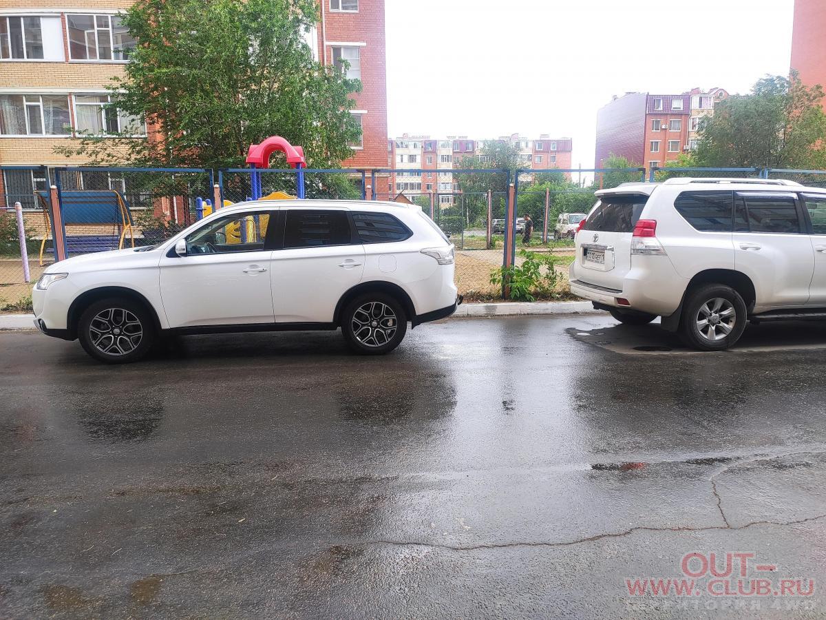

Поставил проставки, поднялся на отличненько. Спереди 2 см , сзади 3 см. Хотел найти аут и встать рядом а когда надо то не найти их ) поменял ещё пыльники амортизаторов передних, сход развал, поменял тормозную жидкость а то ниразу не менял ещё, а вообще поехал менять заднюю ступицу итого 20 тысяч рублей ушло .
