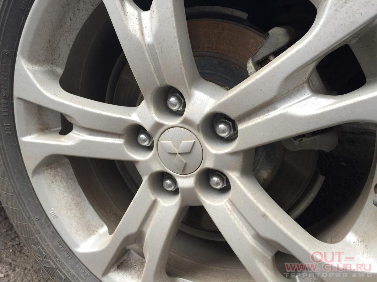

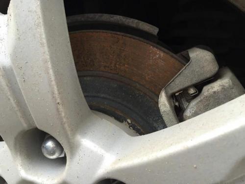

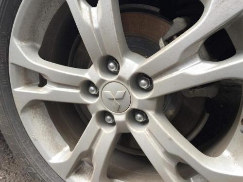

@Plohish01, то, что диски ржавеют, бывает, что за ночь, просто стоя на асфальте, это факт.
Фото — образец моих:
Но, мне кажется, что даже постояв с месяц без движения, не образуется ТАКОГО слоя ржавчины, толщиною в миллиметры до такой степени, чтоб создавать шорох о колодки, при условии, конечно, что направляющие суппорта без выработки, смазаны и исправно служат.
У меня было, и не раз, другое: попадал камень между тормозным диском и его экраном. Но там - ни как не "шорох", а скрежет такой, что окружающие оборачиваются!
В общем то, в наличии ржавчины можно убедиться оптически, не трогаясь с места, правда глянуть легко можно только внешнюю сторону диска. Если уж заглядывать, то сразу убедиться в корректности крепления тормозного шланга: не выскочил ли из крепления. Ну и крайняя мысль, Ефим, это глянуть на резинку гофру шруса: всё ль в порядке с нею.
