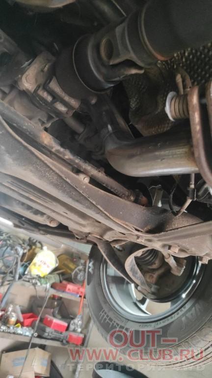

У родного глушака отгнил фланец , сварили на прямую с новой вставкой из нержавейки . целиком поменял трубу от верхнего кольца до нижнего. У родной трубы приварены термоэкраны прогар по сварке этих экранов . также сифонил шов крепления подвесного по центру . тож вырезали и вставили кусок нержи . теперь тихо

@cimaks, Интересное фото.. А какого года автомобиль? Рычаг правый родной?
родной . машина с нова. 13 год . ступичный не родной
