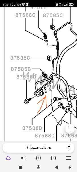

Старый 14.07.2023, 16:58   #92
cimaks
Имя: макс
Сообщений: 189
По умолчанию Re: Радиатор Кондиционера
вот эти колечки идут вместе с новым лузар ?
Старый 15.07.2023, 06:39   #93
Plohish01
Аватар для Plohish01
Имя: Ефим
Сообщений: 1,285
Сообщение от cimaks Посмотреть сообщение
Опять по чуть уходит газ через осушитель. Заправил . полазил с уф фонариком весь осушитель светится снизу , где менял колечки. Кто лузар ставил конденсор он идет с кольцами на трубки ?
на сколько помню нет, я отдельно из заказывал. но могу ошибаться давно это было
Старый 15.07.2023, 08:04   #94
Эдуард
Аватар для Эдуард
Имя: Eduard
Авто: 4WD
Сообщений: 4,847
@cimaks, Luzar без уплотнительных колец.
Старый 17.07.2023, 08:42   #95
boriski
Аватар для boriski
Сообщений: 285
Когда снимал и заваривал свой то заранее покупал вот это: https://www.ozon.ru/product/nabor-ko...?sh=0jAmpCKROQ
