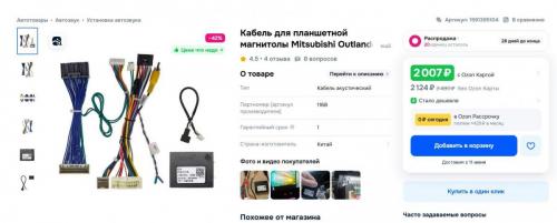

Сообщение от Bezkoka Посмотреть сообщение
1. Переходник: https://ozon.ru/t/63EA9nw (проверено на Black Edition 22 года выпуска)
2. Любая. В приоритете Teyes СС2/CC3. В целом зависит от бюджета, но голимые китайские поделки ноунейм я бы не рекомендовал брать.
А есть артикул кабеля с озона?
Боров вне форума   Вверх Ответить с цитированием

Сообщение от Боров Посмотреть сообщение
Так кабель по ссылке открывается с Озона и там же можно заказать, зачем его номер-то?

Боров
По умолчанию Re: Мультимедиа-устройство на Outlander из Китая: активация, установка карты и другие вопросы
Я из Казахстана и он не доставляется в наш регион! Поэтому товар не открывается даже!

Сообщений: 53
Ясно. Номер производителя: 1168
Тоже самое на Ali (надеюсь в РК открывается Ali): https://aliexpress.ru/item/100500552...00033403284940
Внешний вид кабеля с Ozon:
