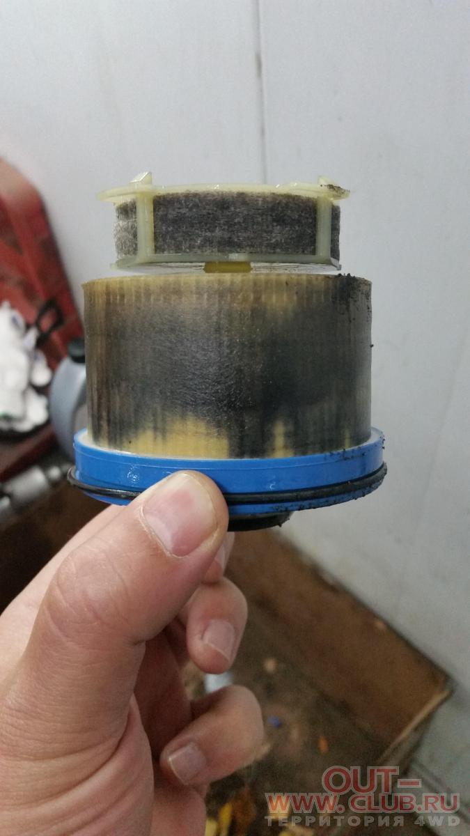

Сегодня поменял топливный фильтр. Пробег 15 т.к. заправка только лукойл. Выглядит вот так. Мне кажется он 30 в легкую пройдет. Я ожидал худшего. На песок не обращайте внимание, это я его сначала выбросил а потом решил сфотографировать 20181029_105350.jpg

Получилось на конец то.

Вообще-то грязноватый конечно для 15-ки, я когда на Пежо-4007 разрезал после 40тыков (там корпусной размером с банку 0.8л) примерно также было. Все-таки маловат фильтрующий элемент на МПСе...

Поэтому менять раз в 15 ткм. Не огромных денег стоит, да и доступ к нему достаточно удобный. Вот на МПС1 чтобы подлезть до фига чего снять надо сначала.
