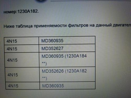

Прислал дилер по поводу моего возмущения,что поставили фильтр MD352626,который от бензиновой модели.

Сообщение от Valerji Посмотреть сообщение
Это официальное письмо от завода-изготовителя? они любят какие то невнятные отсылки к непроверяемым источникам - мастер вася прислал электронное письмо мастеру пете, а мы клиенту покажем.
ну если сильно переживаете - напишите им официальное письмо. себе дешевле будет если что. С этой "фото" вы в случае чего куда пойдете?
можете ее прямо прикрепить к письму, типа такой-то такой-то на мой вопрос ответил так-то, и подкрепил это каким то фото. прошу подтвердить мнение данного конкретного менеджера, что оно совпадает с официальной позицией и не противоречит гарантийным обязательствам. как нибудь так. В течении 30 дней ответят
