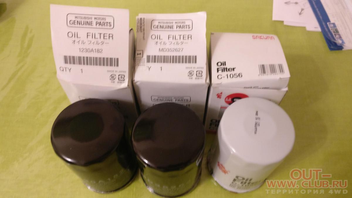

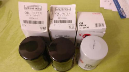

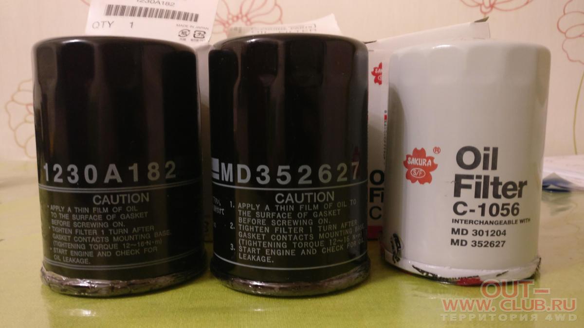

Решил в одной теме написать информацию по масляным фильтрам дизельного 4N15.
С завода на Pajero Sport 3 дизель устанавливается масляный фильтр 1230A182 (цена 1150 рублей, сделан в Японии).
Фильтр MD352627 (цена 807 рублей, сделан в Японии) является аналогом 1230A182 по официальному ответу российского представительства Mitsubishi. По факту он выглядит как близнец с 1230A182, даже технологическое отверстие 1 мм в пленочке находится в том же месте. Скорее всего, делают их на одной линии.

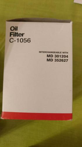

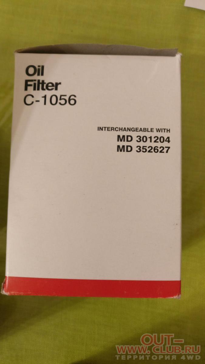

Фильтр SAKURA C-1056 (цена 210 руб, сделан в Индонезии) по габаритам 100% как оригинал. На коробке фильтра написано, что он является заменой MD301204 и MD352627.
Отзывы в инете на масляные фильтры Сакура хорошие, думаю поставить его на ТО.

Я увидел в Вашем сообщении один аргумент против Сакуры: давление открытия перепускного клапана = 1 атм. При этом Вы не указываете значение для оригинала.
Я уверен, что инженеры Сакуры хорошо знают, какое давление надо установить, благо это делается подбором жесткости одной пружины.
Некоторые рассуждения о нормальности давления открытия перепускного я почитал https://www.drive2.com/l/496972934636634538/

Если есть возможность поставить реплику ни чем не отличающимся от оригинала, то зачем переплачивать?
Ключевое "ничем не отличающееся".
1230A182 оригинал, MD352627 - ничем не отличающаяся реплика. А остальное отилчается и по ссылке рассмотрено чем. Сакуру не ставил, манн ставил когда надо было "прямо сейчас" масло поменять и ждать не могу даже пол дня. Сейчас лежит про запас нормальный масляный.
